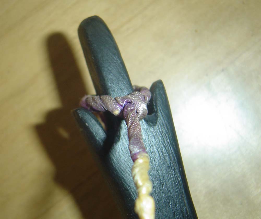

Re: Saplingbow 6, benzi - Esche/Hasel
eigentlich wollte ich eine japanische Hanfsehne aus den 1980er Jahren verwenden..... doch der dort verwendete Knoten ist nicht mit der Sehnenaufnahme des 12. Jahrhunderts kompatibel:
muss mir was einfallen lassen..... Bilder von Sehnenknoten aus dieser Zeit liegen mir keine vor...?
Grüße benzi
nach längerem Rumblättern in meiner Bogenliteratur kam das hier raus:
das sollte gehen und ich kann die alte jap. Hanfsehne verwenden
Grüße benzi

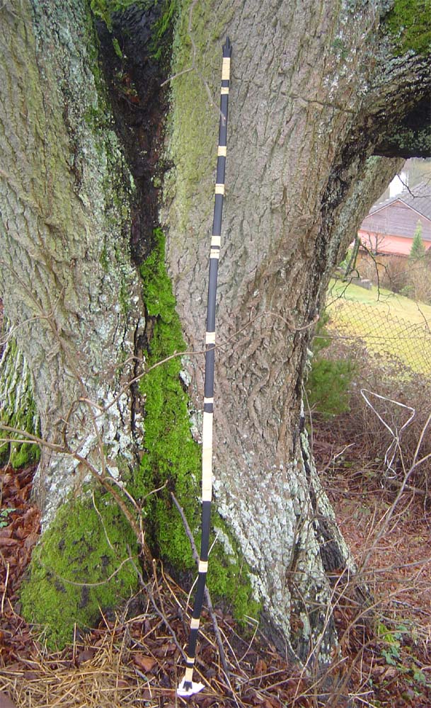

@Exus danke! was macht Dein Maruki? irgendwie hab ich den in Wahrberg garnicht gesehen.......
@Micha seit Tagen mach ich mir Gedanken wie man eine schwarze Dachlatte auf Fotos gut aussehen lassen kann.... aber im Moment wickle ich... wickle ich... wickle ich.... öle ich.... wachse ich....
na gut..... weil Ihr es seid!
schön die Friedenslinde gell
Grüße benzi
na das sieht doch schon mal klasse aus !
bin gespannt wenn ich den mal tatsächlich vor mir sehe...
Ob du die Wichse oder das Wichsen mit x oder ch schreibst, schwankt nach Region, bezeichnet aber immer Lederpflege (oder Taschenbilliard...). Solang du keine Rohhaut auf deinen Hasel leimst, ist es egal wie, das falsche Wortbenzi hat geschrieben:heißt es wichse ich? von Schuhwichse? Fragen über Fragen![]()
Genug korinthet ...
Ich find den schön! Ich wollt ihn nicht schießen, aber zum anschauen ist er wunderbar.
