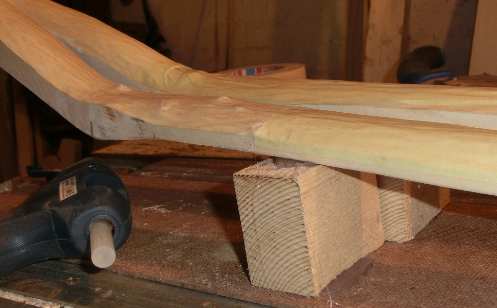

Zuerst mal wurden die Billets nach bewährten Muster auf ein Rum-Fort-Brett geklebt.
Die Kniekehlen (wie nennt man die Stelle nochmal?) wurden mit angekleben Klötzen auf genau 5cm Reflex fixiert.

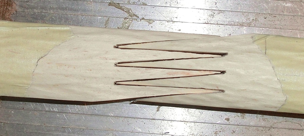

Dann wurde über der Spleißstelle ein weiteres Rum-Fort-Brett geklebt und der Spleiss angezeichnet,
und mit der Bandsäge ausgesägt.
Spleiss passt schon so, den Rest machen die C-Zwingen.

Ich bin begeistert! :o
Vieleicht sollten die Mods den letzten Beitrag ins Howto-Board kopieren. Ich habe bisher keine so gut erklärte und einleuchtende Anleitung zum Spleißen gelesen.
Danke Dirk!
