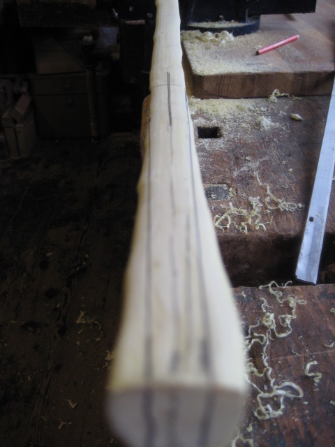

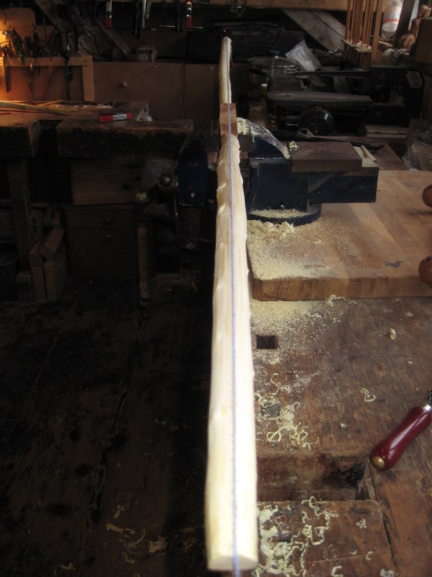

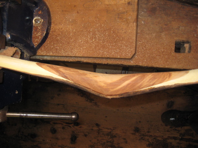

Er hat den eigentlichen Rücken doch planiert

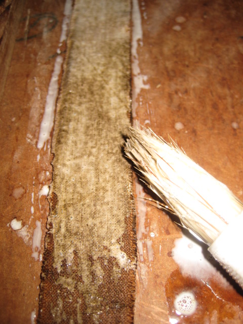

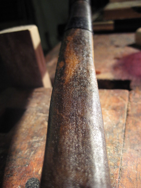

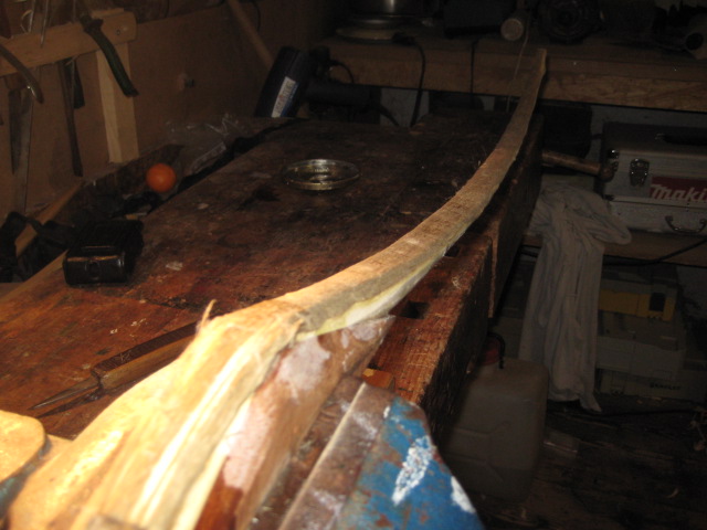

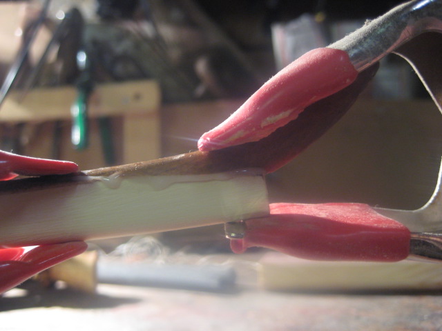

Gut schaut's aus. Nur hätte ich mit dem Backing massive Bedenken das Du den Bauch überlastest.
Re: Saplingbow 6, Laurinus - Pfaffenhütchen
@frankster:
Mir schien das Pfaffenhütchen bis jetzt immer sehr druckstabil. Ausserdem ist das Teil recht lang(noch) ca.180cm.
Gruss Laurin

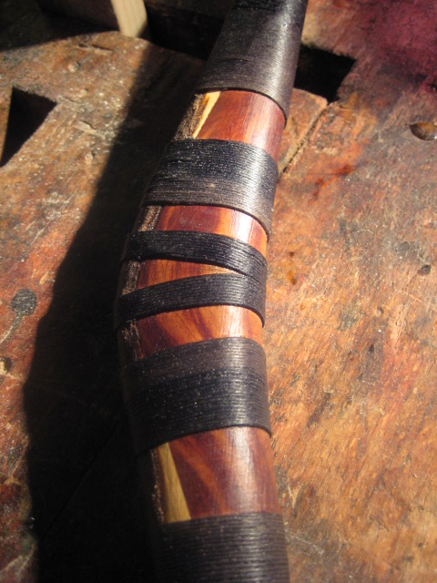

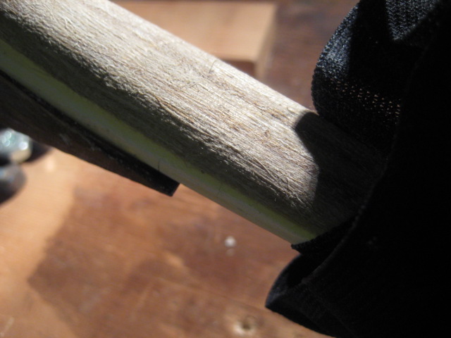

Heute abend noch den Griff gewickelt. Hat 2 Std. gedauert!!
Als nächstes kann ich dann anfangen zu tillern; dann wirds ernst!

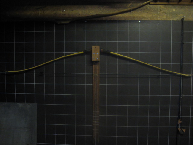

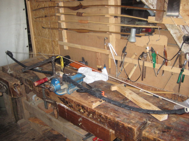

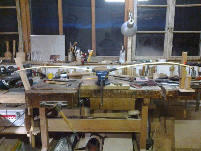

So der Bogen ist auf Standhöhe, leider ist er noch ne ziemliche Nudel.Denke so um die 25#auf 27"
Irgendwie muss ich och ein paar # rauskitzeln...
...mehr Reflex? Tempern? Kürzen?
Ich würde es mit tempern (HLP) versuchen, kürzen überlastet das Holz an den Fades oder du bekommst viel Set. Mit Recurves reinbringen passiert dasselbe, da hats einfache einwenigzuwenig Holz an den Fades. Das Design sieht toll aus!
Gruss bogenfreund
Gruss bogenfreund
so hier meine abschliessende Doku.
Nach dem Ausarbeiten der Tips hab ich den Bogen noch nachgetillert, davon gibt es aber keine Bilder.
Durch die Hitzebehandlung(tempern) hat der Bogen tatsächlich noch mal etwas Zuggewicht gewonnen.
Durch das Fixieren beim Tempern hab ich das Teil leider auch seitlich verbogen, das ist durch das Tempern teilweise geblieben!!
Sehne läuft aber noch halbwegs mittig.
Ausserdem ist er trotzdem noch eine schlappe Nudel geblieben; er zieht nur 25# auf 32"(!) Auszug!!
Somit wäre das Teil nach den Regeln zufolge raus!
