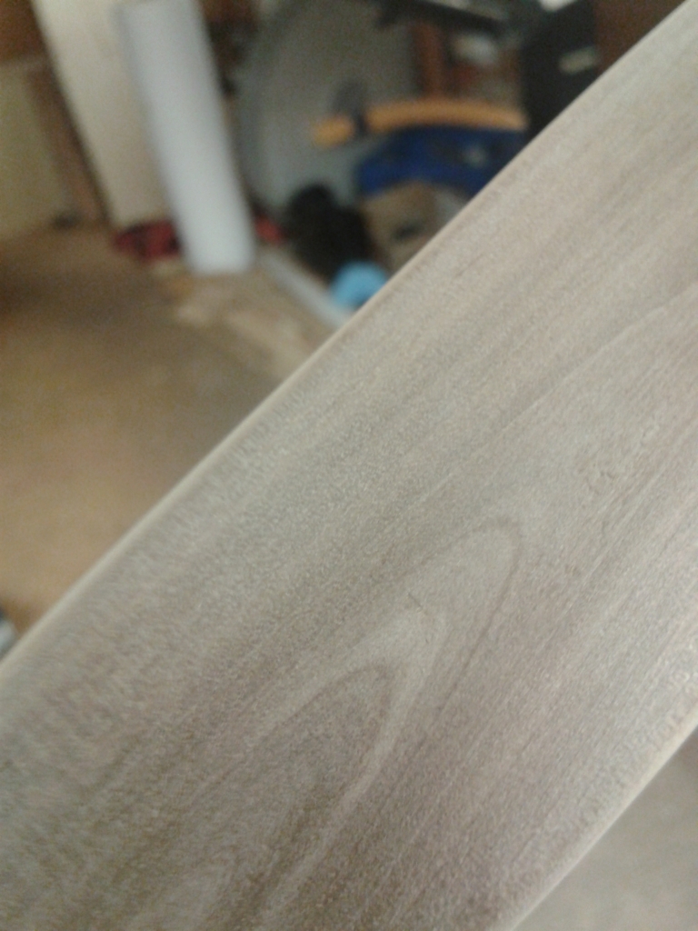

Hat sich aber erledigt, da die Rinde beim Dämpfen am einen WA gedacht hat: Mensch , ich geh mal ab! >:(
Also ist der ganze Bogen jetzt nakkisch gemacht worden ;)

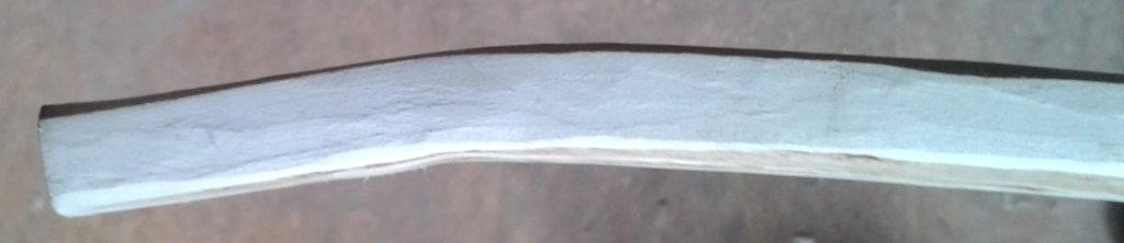

Und weiter gehts im Text:

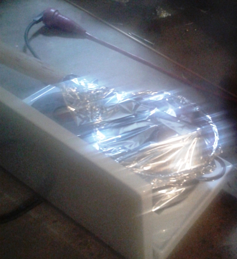

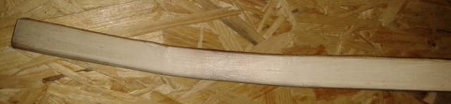

Hier erstmal ein Bild der verschmälerten und geflippten Enden.
Gekocht wurden beide jeweils eine halbe Stunde :
Nur leicht geflippt
Nur leicht geflippt

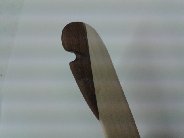

Erstmal Overlays aufkleben:
Abgeschrägte Klebefläche
Holz für die Tips vom lieben kra ;)
Formgebung
Mit dem Tellerschleifer ;)
Dann hab ich die Enden mit dem Schweifhobel weiter verschmälert:
Noch ein bisschen hier und da schleifen und tada:
Die Breite beträgt momentan noch 4mm, die Dicke 1,4cm, ich denk, die lass ich erstmal so.

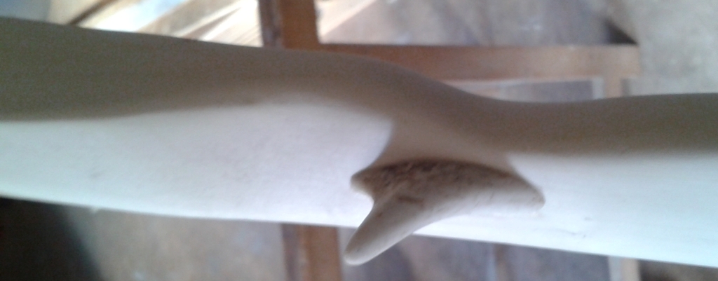

Kurz vor dem einen Tipp hab ich einen blöden Ast, der mir beim biegen ziemlich Sorgen bereitet hat :-\
Zum Glück ist nichts weiter passiert ;D

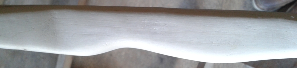

Dann hab ich mal ein bisschen am Griff geraspelt
Und dann noch die Pfeilauflage draufgebabscht ;D
Ich weiß, total unnötig, aber es sieht so toll aus und passt wunderbar zu der Griffform ::)
