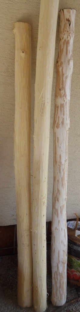

nach dem erfolgreichen Sapling sind wir nun doch latent selfbow-infiziert und haben Lust auf Holunder:
Ok, ihr dürft natürlich auch gerne die Robinie daneben bewundern. Die ist schon gespalten und die eine etwas kurz abgelängt....
Alle miteinander sollen ruhig in Ruhe trocknen. Nicht allzu lange, aber kein Saplingstress. Es wird jetzt erst einmal wieder laminiert, aber so Richtung Sommer soll's an die Staves gehen.

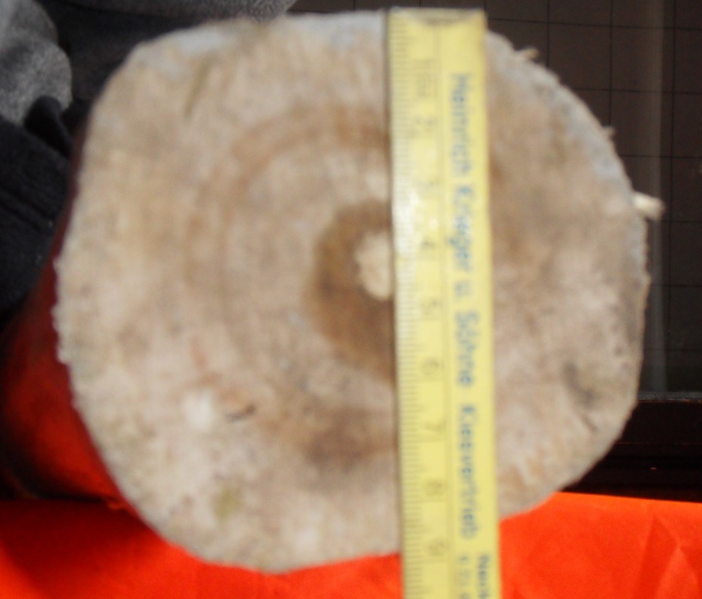

So, der Holunder hat einen Durchmesser von 9cm. Kann man ihn spalten? Soll man ihn spalten? Und das Braune ist Kernholz, oder? Ja, klar ist das Kernholz.... Aber der Unterschied ist krass, wenn man beide Enden vergleicht: Und wenn man ihn nicht spalten soll, dann gleich zum Markkanal runterarbeiten?
Enden versiegeln und in eine trockene Ecke legen....
Findet ihr sie auch so schön wie ich?
Ich glaube, Dirk und Rolf hatten Recht, hier wächst so viel Bogenholz um uns herum, das bekommen wir in diesem Leben nicht mehr verschafft....

Spalten, da seht ihr den Drehwuchs, dann Enden versiegeln usw

Holunder bildet kein Kernholz. Vermutlich ist er da in der Mitte noch ein bisschen feuchter - und unten, wo er im Dreck (sorry) stand, trocknet er natürlich langsamer.

Nö, bei Holunder ist Drehwuchs nicht sooo pralle. Auf jeden Fall den Markkanal freilegen, sonst reißts unkontrolliert. Da wo mans nicht brauchen kann

Also entweder is der Holler auf der einen Seite noch feucht(wann wurde er denn gefällt?), oder er hat zu faulen begonnen
Hat ich auch schonmal, schönen Holler umgesägt, roch wie K**ze, und war innen auch so dunkel. Hab einen Bruchtest gemacht, knittert wie noch was
(bei Holler!!)
Spalten würd ich nicht, eher aufsägen, ich hat auch schon ein paar waschechte Holunder-Korkenzieher
Mach Späne

Das Fällen ist noch nicht einmal 3h her....

Ich habe bei Holler den Drehwuchs bisher immer ignoriert und hatte keine größeren Probleme damit ... Allerdings bin ich auch noch nie jenseits der 50 lbs - Grenze gewesen.
Edit: 3 h? Dann ist der noch feucht. Keine Sorge. Morgen nochmal schauen, da sollte es schon fast weg sein.

Und lieber spalten oder sägen?
Hab hier irgendwo gelesen, dass man bei Holunder auch die Handkreissäge nehmen darf....
Naja, heute ist Sonntag, dann doch lieber spalten...

Wenn du geübt bist mit der Handkreissäge. Kannst auch die Motorsäge nehmen. Wobei - ich hätte zu viel Angst mir den Stave zu ruinieren (und ev. auch irgendwelche Körperteile von mir selber) bei diesen brachialen Werkzeugen für so ein dünnes Stãmmchen. Ideal ist natürlich eine Bandsäge für sowas.

Ich habe bisher fast alle Stämme direkt mit dem Ziehmesser halbiert. Ist eine schöne Kraftsportübung ^^

Du meinst halbieren nicht im Sinne von teilen?
Wir würden uns schon freuen, wenn das vielleicht 2 Bögen gibt....

Holunder spaltet sich recht einfach un d ist der Stamm nicht aus der Erde sondern ein Abzweig, hat der auch keinen Drehwuchs.
Wer eine Kamin und genug Holunder hat, spalten. Geht schnell und einfach, gibt 2 oder wie hier gar 4 brauchbare Staves
Ich habe mal n Stam mit der Kettensäge gesägt, naja, hätte ich gespalten, hätte ich mir Arbeit gespart. Der hatte leider, damals war ich noch ganz doof, Drehwuchs in Form eines Korkenziehers, also so ~ 4 Umdrehungen auf 2 m. Versucht habe ich den Bogenbau, 2x :-(
