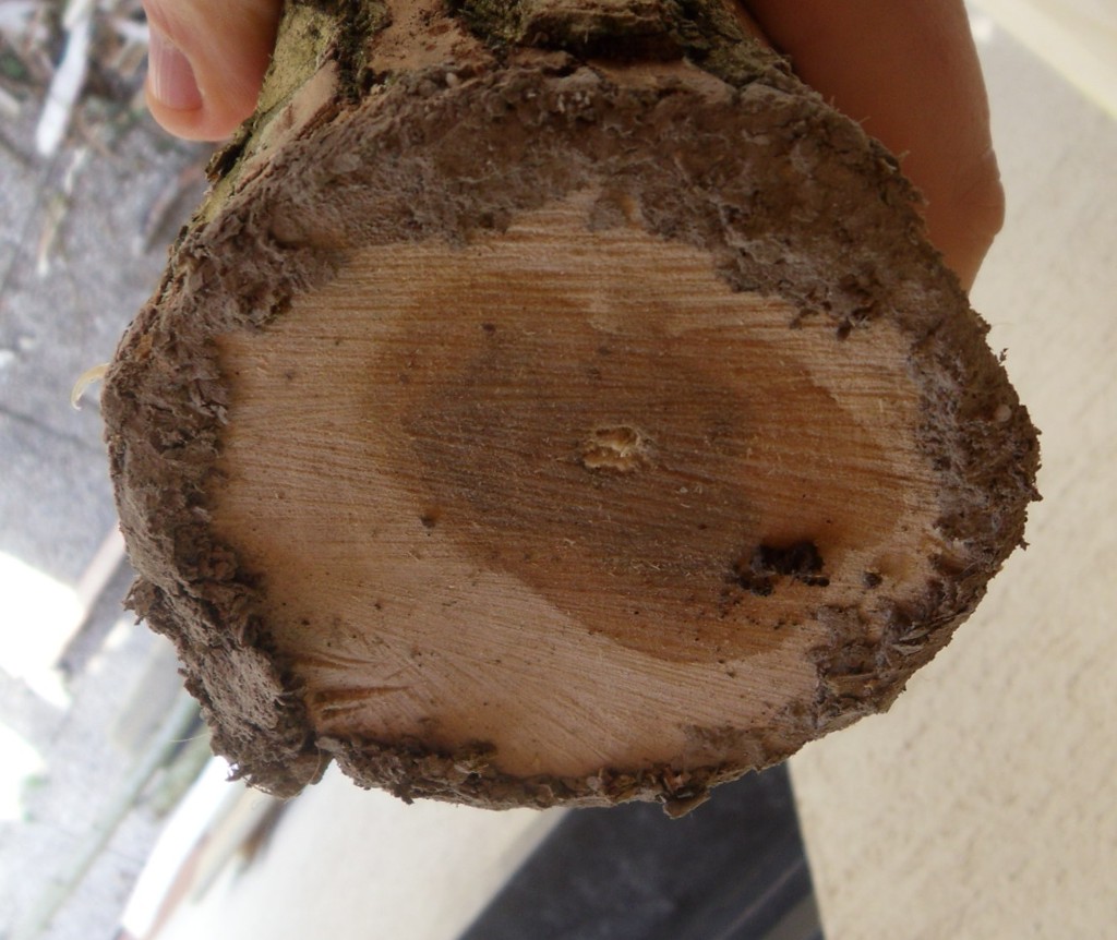

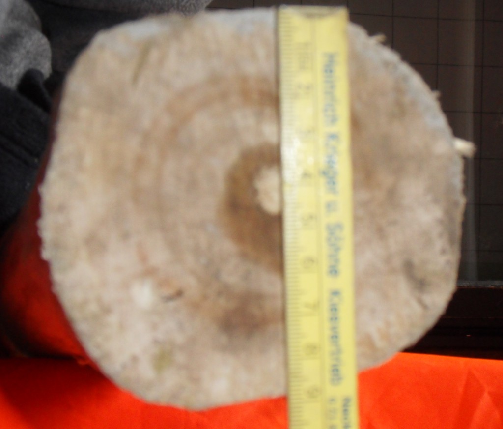

So, der Holunder hat einen Durchmesser von 9cm. Kann man ihn spalten? Soll man ihn spalten? Und das Braune ist Kernholz, oder? Ja, klar ist das Kernholz.... Aber der Unterschied ist krass, wenn man beide Enden vergleicht: Und wenn man ihn nicht spalten soll, dann gleich zum Markkanal runterarbeiten?
Enden versiegeln und in eine trockene Ecke legen....

Holunder bildet kein Kernholz. Vermutlich ist er da in der Mitte noch ein bisschen feuchter - und unten, wo er im Dreck (sorry) stand, trocknet er natürlich langsamer.

Nö, bei Holunder ist Drehwuchs nicht sooo pralle. Auf jeden Fall den Markkanal freilegen, sonst reißts unkontrolliert. Da wo mans nicht brauchen kann

Also entweder is der Holler auf der einen Seite noch feucht(wann wurde er denn gefällt?), oder er hat zu faulen begonnen
Hat ich auch schonmal, schönen Holler umgesägt, roch wie K**ze, und war innen auch so dunkel. Hab einen Bruchtest gemacht, knittert wie noch was
(bei Holler!!)
Spalten würd ich nicht, eher aufsägen, ich hat auch schon ein paar waschechte Holunder-Korkenzieher
Mach Späne
Mach Späne

Das Fällen ist noch nicht einmal 3h her....

Edit: 3 h? Dann ist der noch feucht. Keine Sorge. Morgen nochmal schauen, da sollte es schon fast weg sein.
