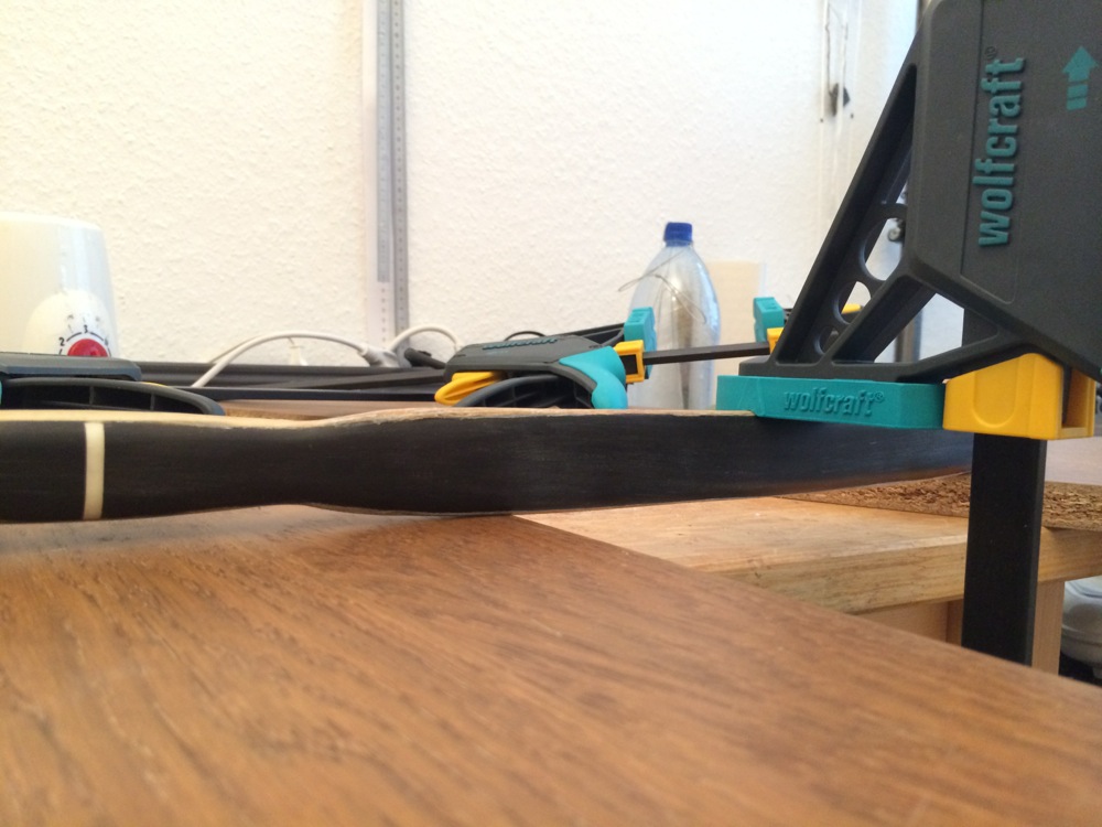

Derweil begradige ich seitliche Krümmungen in den Sals, die wahrscheinlich ausschlaggebend für den leichten Propeller des Bogens sind. Laut Karpowicz sind Korrekturen um so leichter, je höher die Luftfeuchtigkeit ist. Also habe ich in den letzten vier Tagen für rund 50-60% Luftfeuchtigkeit gesorgt. Ohne Befeuchter sind es hier jahreszeitlich bedingt eher 30%.
Die Methode, die entspr. Stelle zu identifizieren: Ich halte den Bogen längs von mir weg, so dass ein Tip vor dem rechten Auge steht, und peile entlang des Bogens. So kann man seitliche Abweichungen im gegenüberliegenden Arm gut erkennen. Die Stelle markiere ich mit etwas Kreppband, um genau dort zu erhitzen und die Zwinge anzusetzen.
Und hier die Zwinge:
