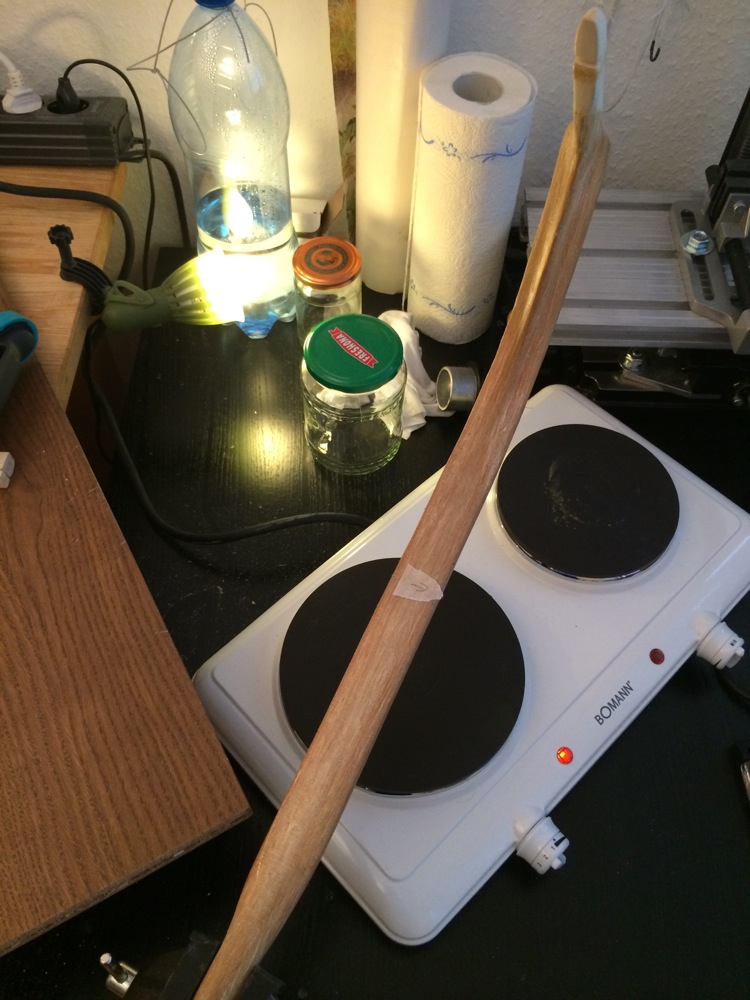

Ich ent-twiste den Bogen immer noch. Im Prinzip muss ich den rechten Kasan von mir wegdrücken und den linken zu mir herdrehen, damit die Sehne beide Kasans sauber mittig durchläuft. Der Bogen ist also ein kleiner Propeller.
Versucht habe ich bisher:
1) Bogen auf Asa Gezi spannen, die Kasan-Augen über der Herdplatte erhitzen und den Bogen dann mit dem Tip auf den Tisch drücken;

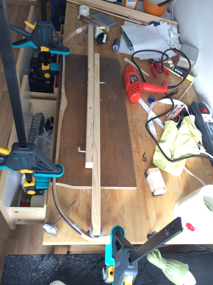

3) Bogen mit Asa Gezi auf ein Brett fixieren und nach Erhitzen mit der HLP mit einer Zwinge runterdrücken bzw. hochkeilen. Hat den Vorteil, dass man beide ent-twist-Korrekturen gleichzeitig machen kann.
Das sieht dann so aus: Da ich den Bogen nach jedem Ent-twist-Versuch ordentlich ausziehe, habe ich ihm auch schon eine Schwachstelle entlockt. Jedenfalls hat sich an einem Kasan-Auge die Sehnenschicht ein wenig abgehoben (weiß nicht, ob man den Spalt auf dem Foto erkennen kann). Ein Fall für die Hautleim-Spritze.

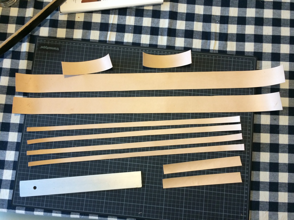

Sowas entdecke ich lieber jetzt als später, denn die Lederstücke zum Bekleben sind schon grob zugeschnitten: Grüße

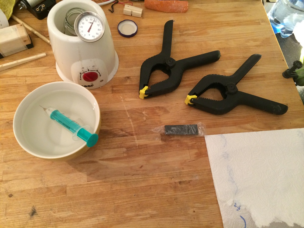

Mittlerweile habe ich mit den Korrekturen aufgehört, denn beim anschließenden Ausziehen zeigte sich eine erste Stelle, an der sich die Sehnenschicht leicht abgelöst hat. Siehe weißliche Spur inklusive Riss. Hier das Operationsbesteck: Habe die Stelle mit heißem, etwas dünnerem Hautleim unterspritzt und ein Stück harten Schaumstoff mit Theraband auf Zug gewickelt. Ich wollte ursprünglich die Klammern einsetzen, aber die rutschten an diesem Teil des Bogens ab. Hier das Ergebnis: Wie man sieht, hat sich eine längliche Vertiefung gebildet - kann mir das nur so erklären, dass da schon länger ein Hohlraum drunter war und die Sehnen erst jetzt an dieser Stelle ordentlich auf dem Holz aufliegen.
Die Mulde würde ich ungern so lassen - die wäre auch durch das Leder durch zu erkennen. Die Frage ist jetzt: reicht es, wenn ich diese Mulde mit zugeschnittenen kurzen Sehnenstücken fülle? Oder lieber dann noch eine dünne Sehnenschicht drüber, einen "Sehnenflicken" quasi, der etwas länger als die Mulde ausfällt?

Hallo Arry,
die Mulde liegt ja in einem fast stressfreien Bereich,da sollte eine Sehnenfüllung ausreichen.Ein verklebtes Ledercover hält den Sehnenbelag ja zusätzlich noch zusammen und Fasern nieder.Überhöhe die Füllung 1-2 mm und verdichte sie nach dem Gelieren
mit einem Rundholz oder einer Flasche,bis sie bündig ist.Cem und Kvilio haben bestimmt irgendwo geschrieben,wie sie ihren Sehnenbelag verdichten!
Gruß Stefan
Gruß Stefan
Re: Osmane in spe, angepeilt 60# bei 31"
Stefan - gesagt, getan! Um die Stelle mache ich mir keine Sorgen mehr.

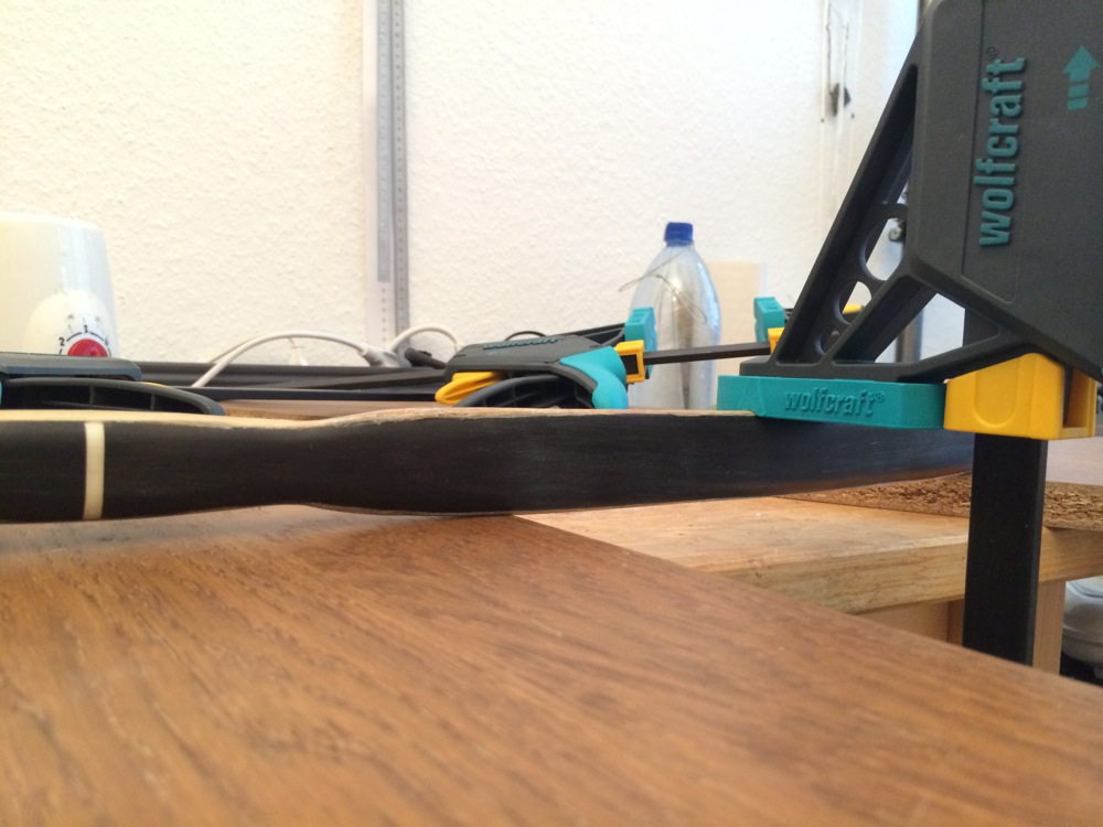

Derweil begradige ich seitliche Krümmungen in den Sals, die wahrscheinlich ausschlaggebend für den leichten Propeller des Bogens sind. Laut Karpowicz sind Korrekturen um so leichter, je höher die Luftfeuchtigkeit ist. Also habe ich in den letzten vier Tagen für rund 50-60% Luftfeuchtigkeit gesorgt. Ohne Befeuchter sind es hier jahreszeitlich bedingt eher 30%.
Die Methode, die entspr. Stelle zu identifizieren: Ich halte den Bogen längs von mir weg, so dass ein Tip vor dem rechten Auge steht, und peile entlang des Bogens. So kann man seitliche Abweichungen im gegenüberliegenden Arm gut erkennen. Die Stelle markiere ich mit etwas Kreppband, um genau dort zu erhitzen und die Zwinge anzusetzen. Und hier die Zwinge: I just can't get enough,
