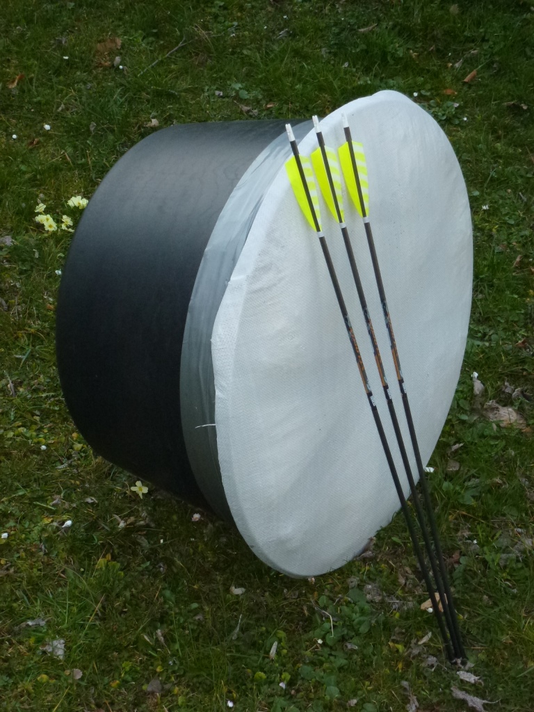

Meine neue Eigenbau-Zielscheibe:
Runder Mörteltrog aus dem Baumarkt (9,995€), gefüllt mit Kunststoff-Folien (von Baustoff- und Ziegel-Paletten).
Folien reinstopfen, drauf rumtrampeln, mit Gewebeklebeband über Kreuz sichern, zum Schluss einen Kunststoff-Gewebesack drüberspannen und mit Gewebeband befestigen, überstehenden Rand abschneiden. Gegenüber einer Papierfüllung hat das den Vorteil, dass die Scheibe absolut wetterfest ist. Die Abdeckung und die Füllung können einfach erneuert werden. Scheiben-Auflagen befestige ich einfach mit 4 Bambus-Schaschnik-Spießen.
