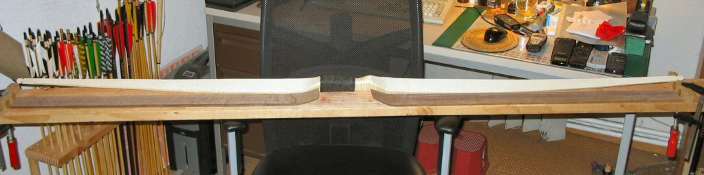

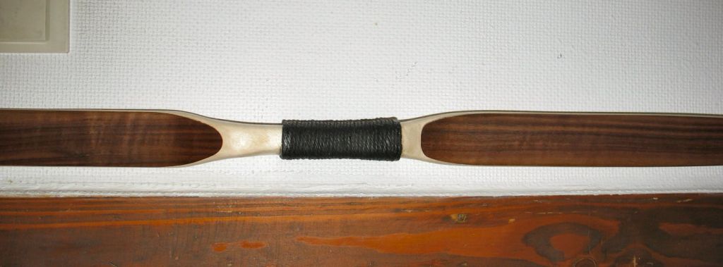

3: Klar, alles Mögliche! Schwarznuss, Horn, Bongossi, Massaranduba, Eibenkern, Osage... Man nennt es "Facing".
Kann man machen, wenn der Bogen zu schwach ausgefallen ist, oder wenn sich Stauchrissse einstellen.
Hier Galis Reparatur mit Bongossi: http://ischmidt.info/pages/bogenbau/esche-bongossi.php
Hier meine mit Schwarznuss:
