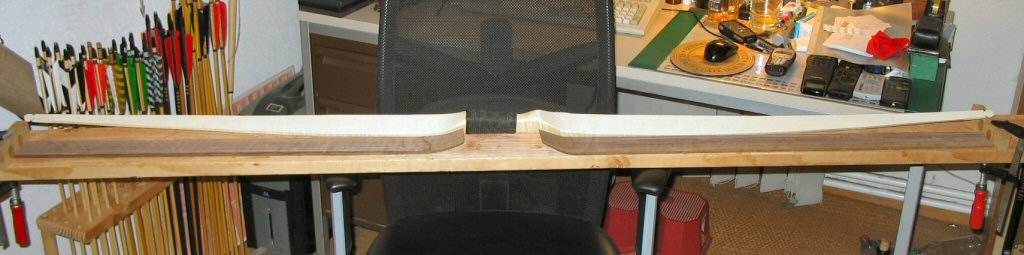

1: Naja, er sollte eine vernünftige Biegung haben. Bei einem Sehnenbacking kann man fast bis zum gewünschten Endergebnis gehen. Beim Trocknen zieht sich die Sehne zusammen und verpasst dem Bogen Reflex. Danach muss man erneut (korrektur-)tillern.
2. Bestimmt und Eibenkern sollte dem Standhalten können.
3: Klar, alles Mögliche! Schwarznuss, Horn, Bongossi, Massaranduba, Eibenkern, Osage... Man nennt es "Facing".
Kann man machen, wenn der Bogen zu schwach ausgefallen ist, oder wenn sich Stauchrissse einstellen.
Hier Galis Reparatur mit Bongossi: http://ischmidt.info/pages/bogenbau/esche-bongossi.php
Hier meine mit Schwarznuss:
