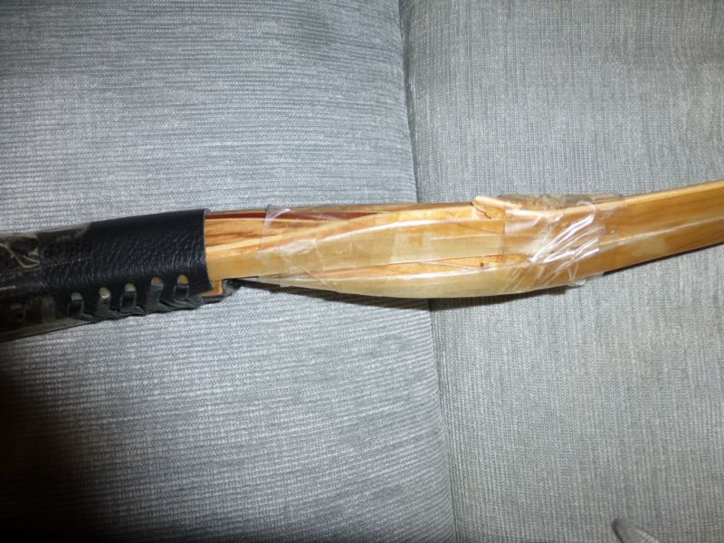

Ach herrje, wenn ich mir das Video von Blacky ansehe, bin ich froh, dass ich einen glasbelgten BP Horsebow schiesse, der sich nur mit einem spektaktulären Knall direkt oberhalb des Griffsstücks verabschiedet hat.
Hatte den Bogen erst seit gut 4 Monaten, schon einige Turniere damit geschossen. Er ist mir dann während eines Hallenturniers gebrochen. Ich glaub der Schütze hinter mir hatte sich mehr erschrocken als ich. ;D Hatte erst gedacht, die Sehne wäre gerissen, bis ich den Bogen runter genommen hab.
Da hatte sich schlicht das Glas vom Holz gelöst und das Holz konnte dem nicht mehr Stand halten.
Der Händler meines Vertrauens hat ihn zwar erstezt, allerdings musste ich zweieinhalb Monate auf den neuen Bogen warten :(
Musste zwecks Transport alles mit Klebeband umwickeln

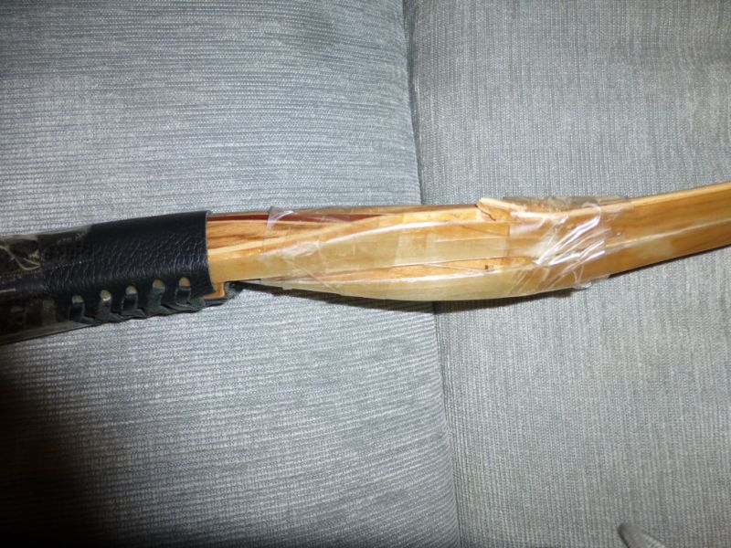

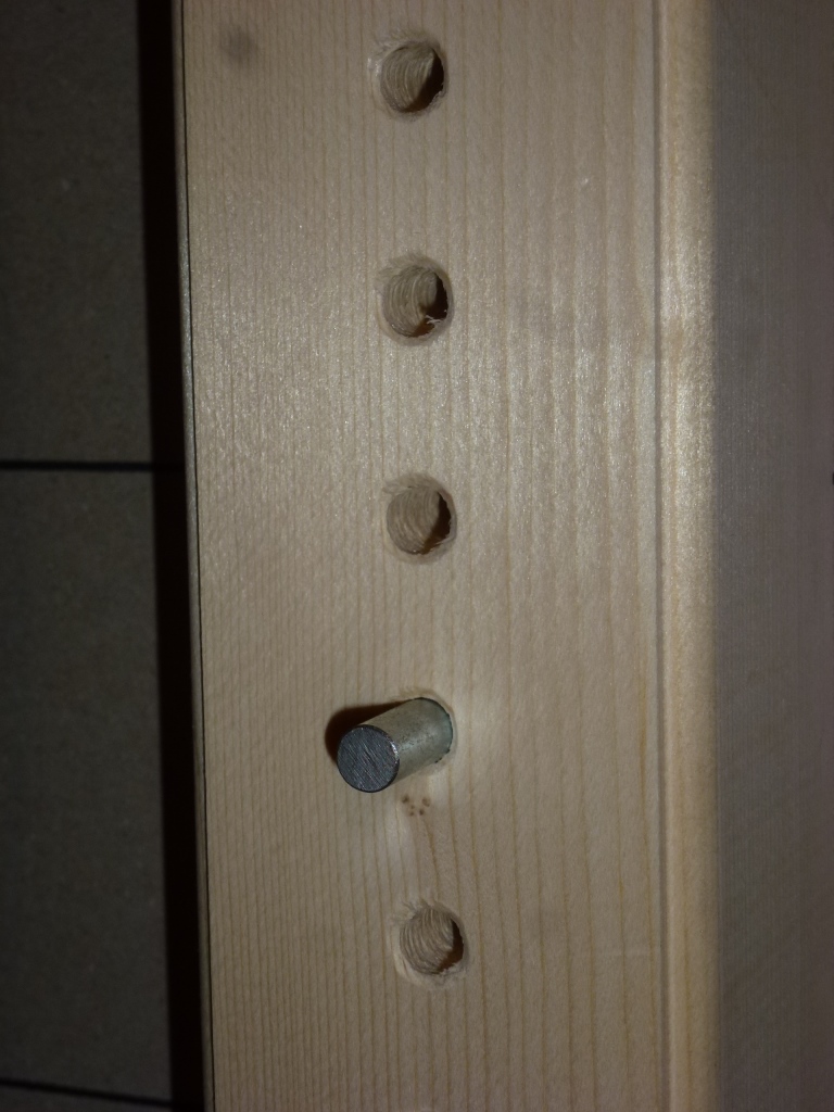

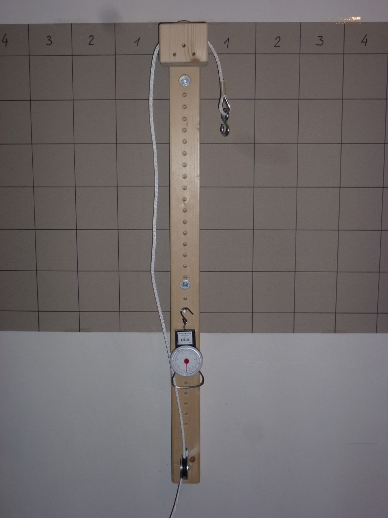

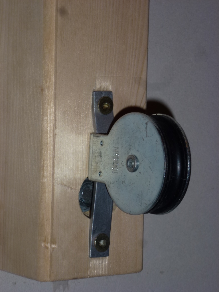

Hier zur Veranschaulichung ein paar Bilder von meinem Tillerebaum.
Entweder kann über die Umlenkrolle und das Seil mit einem Haken an der Sehne gezogen werden, oder die Sehne wird an einem abnehmbaren Metallbolzen eingehängt. Hier ist beides möglich.
Chilly
Umlenkrolle

Der Bolzen zum Einhängen der Sehne kann versetzt bzw. entfernt werden

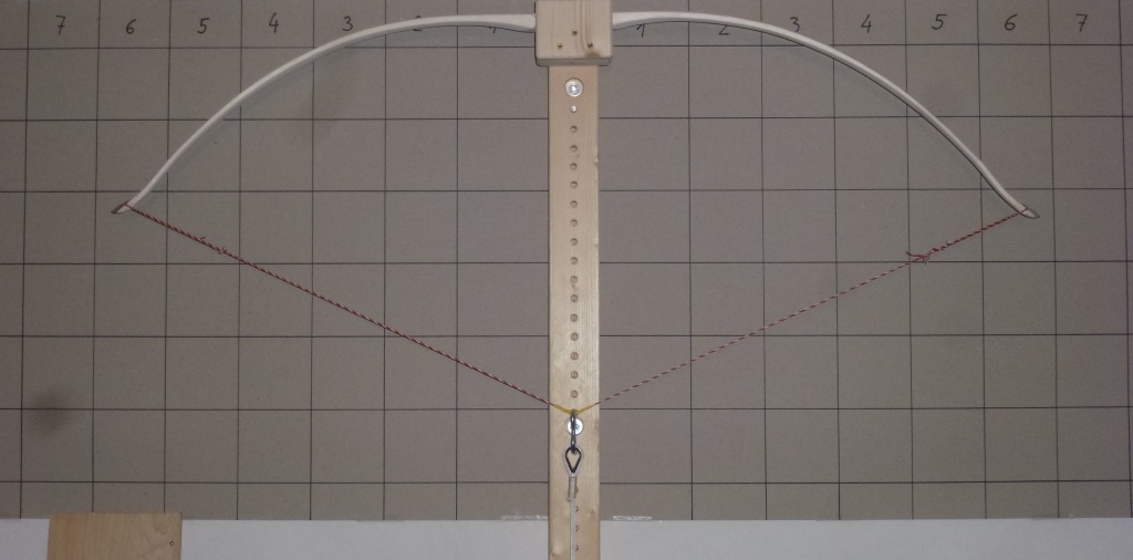

"In Aktion"
"In Aktion"
Tillerbaum mit Umlenkrolle, Zugseil und Waage
