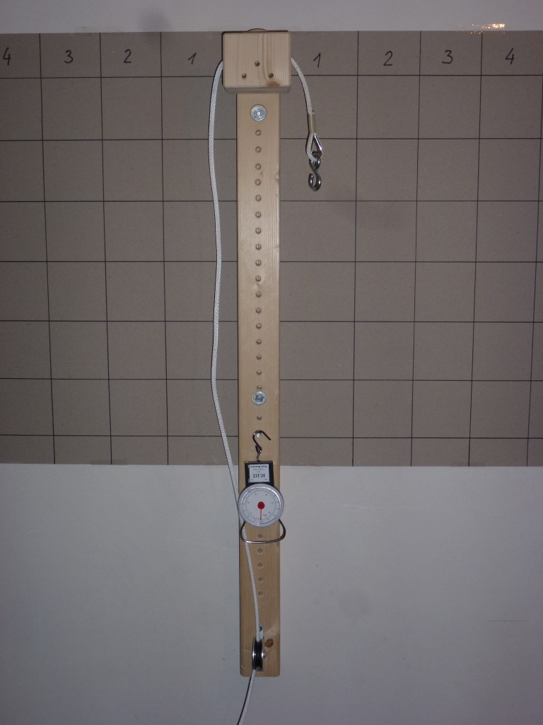

ich habe gelesen das einige eine Umlenkrolle beim Tillern benutzen und dann in sicherer Entfernung an der Sehne ziehen.
Wenn der Bogen dann bricht, steht man nicht unmittelbar davor, aber wie darf ich mir das vorstellen?
Wie befestigt ihr dann die Sehne an dem nächsten Nagel, oder benutzt ihr Kerben an denen die Sehne so nah vorbei läuft, das sie sich automatisch einhakt?
Erkläre mir was und ich vergesse es wieder, zeige es mir und ich behalte es. Lass es mich machen und ich verstehe es! (konfuzius)
Beiträge: 3818
Hat gedankt: 347 Mal
Hat Dank erhalten: 84 Mal
Re: Erfahrungen mit Bogenbruch?
Bei Verwendung einer Umlenkrolle wird die Tillersehne nicht eingehängt. Du gehst aus der Distanz auf Zug und kannst aus eben dieser Distanz sehr gut beobachten, wie die Wurfarme sich biegen. Dadurch wird der Bogen auch erheblich weniger vor der Zeit belastet.
Idariod
Beiträge: 1685
Beitrag von Idariod »
Sprich, den Bogen länger als zwei Sekunden im Auszug halten ist normalerweise nicht gut fürs Holz. Deswegen eigentlich erst die Idee mit der Umlenkrolle, damit man das Holz nur kurz belastet, wie es beim Schießen auch sein sollte.
Dadurch sparst du dir Kerben und Nägel im Grunde, du mußt nur anzeichnen.

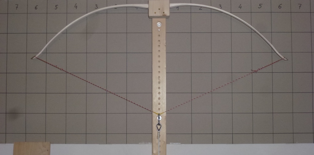

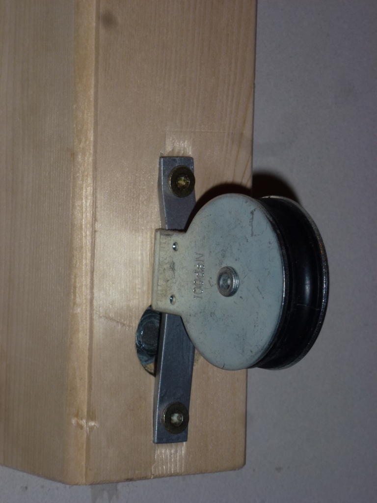

Hier zur Veranschaulichung ein paar Bilder von meinem Tillerebaum.
Entweder kann über die Umlenkrolle und das Seil mit einem Haken an der Sehne gezogen werden, oder die Sehne wird an einem abnehmbaren Metallbolzen eingehängt. Hier ist beides möglich.
Chilly
Umlenkrolle
Umlenkrolle
Der Bolzen zum Einhängen der Sehne kann versetzt bzw. entfernt werden
"In Aktion"
"In Aktion"
Tillerbaum mit Umlenkrolle, Zugseil und Waage
