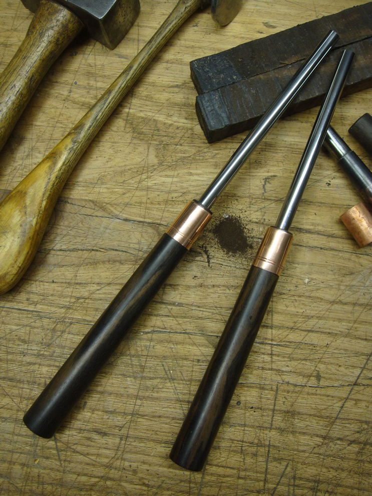

So, weil ich ja nicht genug Werkzeug habe... :-[
...hier nun meine ultimativen Ziehklingenschärfer 8)

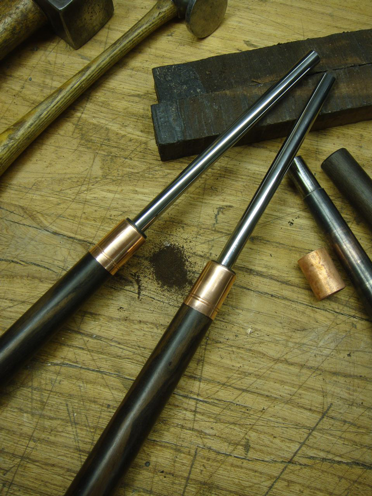

Ich hab' mir kürzlich etwas Carbit-Rohmaterial geordert um Bohrer her zu stellen, da konnte ich nicht widerstehen mir einen Stab in Ziehklingenstahl-Grösse mit zu bestellen :-\
Das Resultat daraus... zwei wirklich grosse Carbit-Schärfer in 8mm Stärke und ca 25cm Gesamtlänge.
Die Stäbe kommen standardmässig in 330mm lang - 8mm mit Polierschliff kostet ca €30.
Es gibt sie auch etwas günstiger in "roh" - würde ich aber nicht empfehlen, ich denke nicht, dass der Normal-Handwerker die Dinger selbst dahein polieren kann. Ich hab' meine zwar schon noch spiegelpoliert, obwohl die Polierschliff-Oberfläche schon wirklich sehr gut war. Geht aber eben nur mit Diamant...
Naja, das nur als Tipp, wenn jemand hier Lust zum Nachbauen bekommen hat...
Ich finde für 15 Euro Material pro Stück, plus etwas Holz und eine Zwinge aus 15mm Kupferleitung ein nettes kleines Projekt und ein wirklich geiles Werkzeug.

Sie sind wirklich schön und sehen sehr zweckmäßig aus. Hab ich bisher garnicht gewusst, dass man damit den Schneidgrat auf Ziehklingen nachzieht. Wieder was gelernt. 8)
Zum Klugscheißen hab ich der Ordnung halber natürlich trotzdem was. ;D
Das ist kein Carbit sondern mit Cobalt gebundene Carbide, auch Hartmetall genannt.
