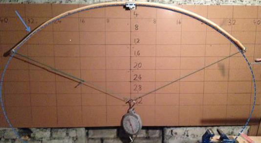

Moin,
mein "Neuer", wieder ne Parkeibe, diesmal aus dem Bergischen, Fällungen im Park Schloß Heiligenhoven, Lindlar, ca. 3 Jahre her. Der Stab ist so gut wie astrein und hat links (oWA)) am Ende einen leichten Deflex.
Aber seht selbst:
Standhöhe 14cm, zw. den Nocks genau 2m
Ich bin mit dem Tiller ganz zufrieden, die deflexe Stelle ist so gewachsen, m.E. kann man das so lassen.
Kurzzeitig habe ich den Bogen auf 32in gezogen, die Zugwaage zeigt dann 110lb. Es steckt ordentlich was drin in dem Ding, von Hand kriegt man ihn nur unter Müüüühe in den Vollauszug, bei mir sind das eben genau die 32in. Ich bin sehr gespannt wie er schießt, hat einen derart harten Auszug, sollte man über 250m mit kommen.
Und hier bei 30in Auszug, man sieht die deflexe Stelle

Schaut doch gut aus :) magst du noch n Bild vom Holz selber machen?

Beiträge: 3700
Hat gedankt: 20 Mal
Re: Neue Eibe, Warbow, +100lb, Tiller @ 30in
gefällt mir, kannst Du den auch ziehen?

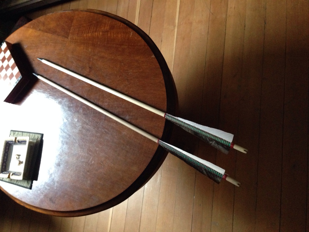

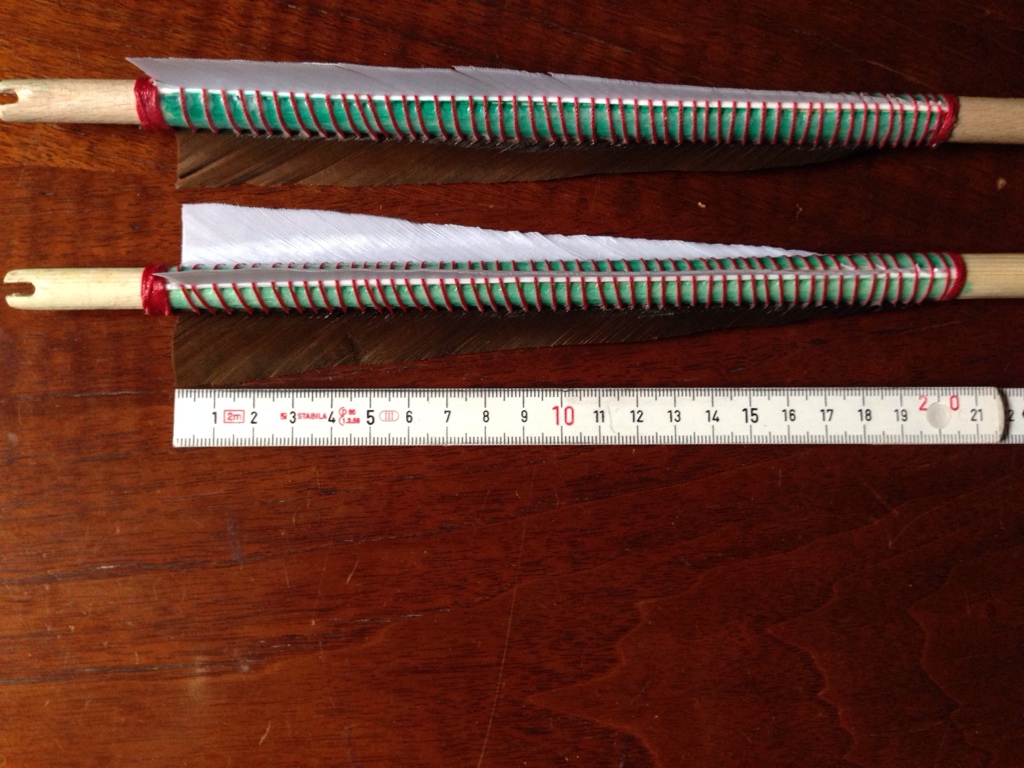

Stattdessen noch eben die Pfeile dazu, 32in lang, "Bobtail" mit Hornnocks, Taper von 1/2in auf 3/8in, Gänsefedern, Holz ist 1xBuche und 1xTanne aus 14x14mm Vierkantleisten gedreht und geschliffen. Wicklung aus roter Seide.
Das "Grüne" unter der Befiederung ist Weißleim mit Pastellkreide gemischt und soll die Hautleim-/ Verdigris-Klebung der Mary-Rose-Pfeile imitieren... so giftiges Zeugs hab ich keinen Bock drauf, der Eibenstaub reicht mir schon..;-)

Jaaaa, auf die Frage mit dem ziehen hab ich gewartet...;-)
Ich sag mal so: mit großer Mühe!! Aber es geht, ich rechne damit, dass der Auszug noch etwas weicher wird mit der zeit, aber ich merke deutlich ein fieses Ziehen in der Schulter...

Eddie the Archer hat geschrieben:hat einen derart harten Auszug, sollte man über 250m mit kommen.
Lass dich da mal nicht Lumpen. Wenn deine selbstgebastelten 1/2 Zöller (800-1000grain Pfeilgewicht) über 200Meter gehen, ist das schon ordentlich. 8)

was ???
jo das wär enorm.
Wie wirft er denn wirklich ? Wär mal interessant zu wissen was ne Garteneibe abkann. Schon allein
die 110# aus dem Holz erstaunt mich. Klasse Sache !! hab ich glaub ich noch nicht gesehen, da bekommt mein Garteneibenlager aber gleich ein besseres Ansehen als bisher. Aber vielleicht hats bisher nur noch niemand versucht. Super !
Hast mal ein Bild vom Holz ? Griffmaße ?
Ganz ehrlich, ich vermute jetzt mal mit den 1000 Grain und wenn dir noch 2" am Auszug fehlen,also der Bogen im Moment
noch Dich beherrscht, anstatt andersrum, max 175m.
Wobei ich da schon glaube etwas überschätzt zu haben. Aber wer weis.
es muss ja nicht jeder so schlecht schießen wie ich ;D

Hallo, ich bin der Meinung, dass Garteneibe hervorragend geeignet ist, um Bögen zu bauen. Es ist eben Eibe und kein Ahorn, Esche oder sonstwas.

schon klar, nur bei 110# trennt sich die Spreu vom Weizen.
Allgemein gilt eben, dass die gewöhnliche Garteneibe mit dem hohen Druck nicht so gut umgehen kann.
Blacky, hast du das schon mal versucht ?
