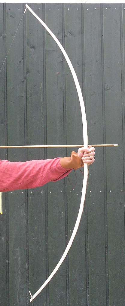

Also der Vollauszug bei 28" ist nun erreicht...ich habe ab 20" jeden Zoll 100mal ausgezogen, geschwitzt und jedesmal überprüft. Aber alles in Ordnung. Die recurveartige Welle rechts streckt sich zwar mit, aber sie beeinflusst das Biegeverhalten schon ganz schön stark. Ist an manchen Stellen im jetzt oberen WA 1cm Unterschied beim Sehnenabstand. Bin am Überlegen, ob ich da noch mal bisschen ran gehe um die Biegung insgesamt zu entspannen.
Ganz schön heftiges Teil, dafür dass es so schmal und dünn ist. Ich denke die Eigenschaften von Hartriegel sind hier knapp an der Grenze...
Set hatte der "nun doch Bogen" nach dem Abspann ganze 3cm, also etwas mehr als einen Zoll. Bilder am Tillerbaum wollte ich nicht machen um den "Bogen" nicht zu überspannen
Aber Fotos vom Vollauszug folgen wohl am Wochenende. Danke Eddie für die Infos.
Werde aber erst mal den Bogen wieder Einschiessen, damit man dann auch wirklich behaupten kann, dass es geklappt hat. Getillert habe ich garnicht mehr...nur noch ausgezogen. Denk mal das lag an der peniblen Vorarbeit und am Setzen des Holzes über Nacht.

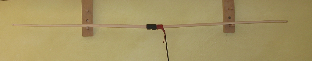

Tja, noch immer keine Vollauszugfotos...aber geschossen habe ich. Ist aber noch nicht mal über die fünfzig Schuss hinaus.
Keine Zeit
Stattdessen nochmal eine kleine Spielerei mit Gimp: und ein weiterer Bogen aus Hartriegel...1m lang und eigentlich für ein dreijähriges Kind. Ist natürlich viel zu stark. Muss noch mal nachmessen...schätzungsweise an die 25lb Der Nullset diese Bogens sagt eigentlich alles über die Qualität von Hartriegel...
PS: Der D-Bogen hat ein paar Stunden nach dem Abspannen einen Set von 2cm.
Johannes
Keine Zeit

So geschafft,
Der Bogen ist eingeschossen. Ist ÜBERHAUPT nicht fehlerverzeihend...leider habe ich schon drei Nocken zerschrotet. Muß mir wieder angewöhnen Wicklungen machen. Die Flugbahn ist schön gerade.
Ist schon fast gefinished außer dem Rücken...
Zuggewicht: 70lb
Masse: 540g
maximale Tiefe: 2,3cm
max. Breite: 3,4cm
an den Enden: 1cm Höhe und Breite
Werde später noch ein Foto vom Bauplan hochladen, aber das hier ist GANZ gewöhnlicher Hartriegel. Das hier lässt sich also bauen.
Auf der anderen Seite...weiter als 2,3cm Tiefe zu gehen wäre möglicherweise zu riskant. Das würde ich zuhause im privaten Kämmerchen ausprobieren, wenn überhaupt.

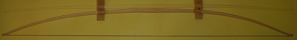

Ausgehend von der Fragestellung, ob jedes Holz sich bei gleicher Abmessung auch gleich biegt, bin ich zur Antwort gekommen: Nein.
Warum? Weil unterschiedliches Holz auch unterschiedliche Eigenschaften hat, die man unbedingt beachten sollte, wenn man einen funktionierenden Bogen bauen will.
Als ich mit diesem Bogen angefangen habe, hatte ich so was schon im Kopf. Danke an alle, die mir hilfreiche Hinweise gegeben haben und diesen Thread durch ihr Wissen bereichert haben. Auf diese Weise ist tatsächlich ein D-Bogen aus Hartriegel zustande gekommen.
Das Schussverhalten des Bogens und der niedrige Set des Bogens geben Hinweise, wie druckstark(nicht drucktolerant) das Holz ist . Würde man den Bogen tiefer bauen, wäre er noch viel stärker geworden, aber das Holz des Bogenbauches hätte sich selbst zerdrückt oder der Rücken zerrissen und der Bogen hätte ein kurzes Leben gehabt.
Wollte man einen stärkeren Bogen bauen, müsste man noch breiter bauen. Z.B. von 3,8cm ab Mitte ausgehend und vielleicht etwas länger bauen, wenn man einen entsprechenden Stave hat.
Wobei man auch sagen muss, dass der Bogenbauch sich ohnehin schon sehr stark gesetzt hat und das Holz ganz schön was wegsteckt, wenn man den ungesetzten Stave mit dem jetzt gesetzten Bogenbauch vergleicht. Dabei muss man natürlich auch die zusätzliche Belastung im Vollauszug im Kopf behalten. Hier zur Verdeutlichung:
Abschließend noch meine Abmessung, dabei ist vor allem der Breitentaper im Mittenbereich wichtig. Ohne diesen hätte der Bogen sich nicht zufrieden stellend gebogen. Wie schon gesagt, man kann komfortabler bauen, wenn man mehr Breite in der Mitte hat. @Dirk: die 1-2“ werde ich noch mal ausprobieren. Ich habe sowieso den Eindruck ich zieh gerne lang aus. Bin 182cm groß und habe lange Arme…
Falls mir noch etwas einfällt ergänze ich noch.
Ansonsten gibt es jetzt das
Finish…
