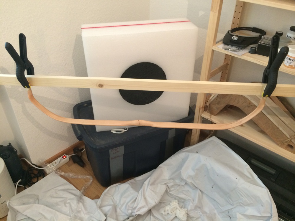

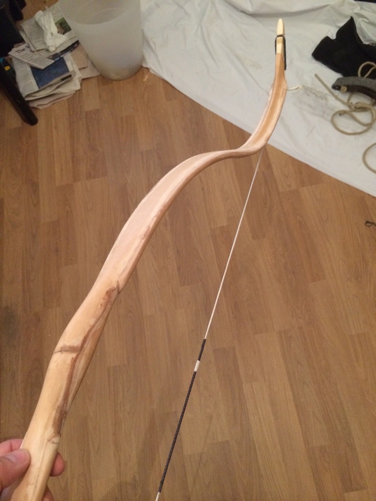

Der Bogen ist mittlerweile fast so gerade, wie ich es haben möchte. Jetzt kann das eigentliche Tillern losgehen.
Derweil habe ich ihn mal gewogen und komme auf 310g. Auch wenn da noch Leder und Lackierung draufkommen - das scheint mir für einen Bogen dieser Länge recht leicht zu sein.
Der Arrowpass hat jetzt 23mm. Es werden mit Leder wohl 25mm werden. Guter Vorsatz für nächsten Bogen: diese Stelle noch enger machen.

wow! 310 gramm ??? biste da sicher? sorry für meine Nachfrage, aber das ist SO leicht
(das sind 50 gramm weniger als das was ich gerade als geringstes Gewicht bei Glas-RB gemessen habe!)
das sind 70 gramm weniger als ein Vegh Osamane mit 35# wiegt!!!
klingt super!
Grüße benzi

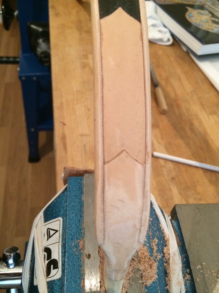

ich bin Euch ein paar Fotos vom Bekleben mit dem Leder schuldig!

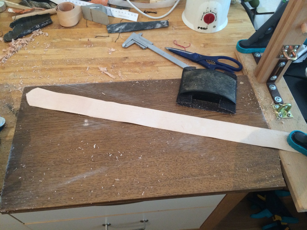

Einer der Streifen für die Oberseite der Wurfarme. Wird hier ausgedünnt.
Beide Streifen am Bogen. Treffen sich diagonal in der Mitte des Griffes.
Mit viel Liebe und Überzeugungskraft klebt es auch in den Auskehlungen des Kasans.

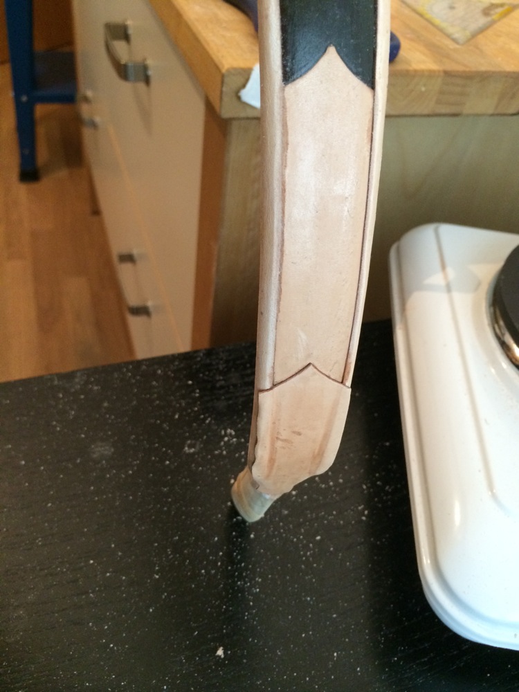

Am Griff decken separate Streifen etwas mehr Horn ab. Weiß nicht genau, warum das so gemacht wurde. Hab's aber nachgemacht ^^
Und diese Streifen überdecken den Übergang vom Horn zum Holz auf dem Bauch des Bogens.
Lessons learned bei der Aktion: 0,7mm ist selbst nach hobeln und schleifen eigentlich immer noch zu dick. 0,4-0,5mm Ausgangsmaterial wären super. Habe ich aber nicht auftreiben können. Aber wohl ein Vorteil: Dieses Leder gleicht die kleinen Unebenheiten in der Sehnenschicht sehr wohlwollend aus.
Hautleim ist gut als Lederkleber geeignet - klebt zwar nicht gleich richtig stark, aber selbst wenn es nicht gleich klappt, kann man irgendwann später die Stelle erwärmen. Der Leim verflüssigt sich wieder, und man braucht das Leder nur andrücken.
Die poröse Seite des Leders nimmt den Hautleim sehr gut auf und ergibt zusammen mit ihm eine wirklich sehr, sehr feste Abdeckung der Sehnenschicht...
Der Bogen wiegt mit dem Leder nun leider doch ein wenig mehr - 360g.

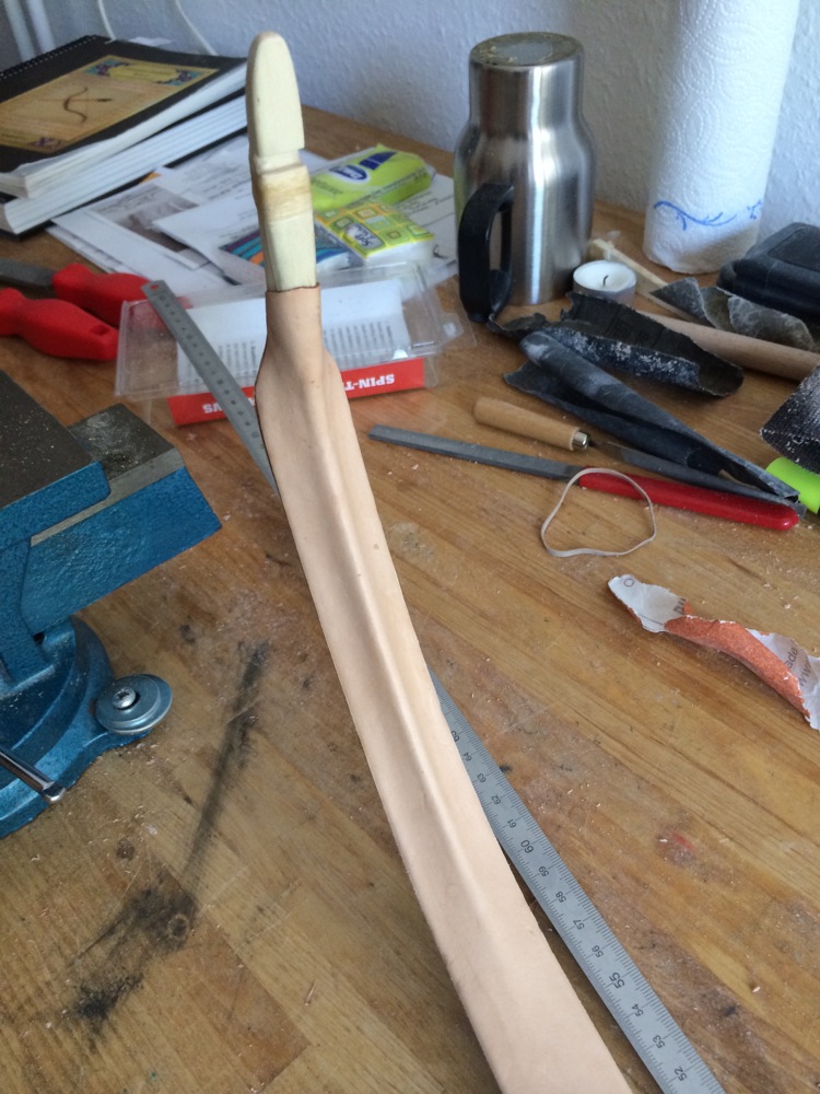

Hier die Verstärkung an der Stelle, auf der die Sehne aufliegt. Hier einfach oben aufgeklebt...
...und hier die Überstände abgefeilt.
Und hier der Gesamteindruck. Das dunkle ist der Hautleim. Kleine Lücken zw. den Lederstücken kann man mit etwas Kreidepulver, in Hautleim eingemischt, spachteln.

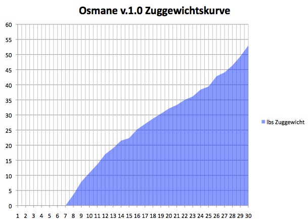

Und hier, dank einer digitalen Gepäckwaage, das versprochene Zuggewichtsdiagramm.
Vielleicht liegt es am wärmeren Wetter, aber jetzt kommt der Bogen nur auf 53lbs@30".
Jetzt würde ich natürlich gerne die Effizienz des Bogens berechnen, also gespeicherte vs in Pfeilgeschwindigkeit umgesetzte Energie. Wissen Excel-Kundige, mit welcher Formel man die Fläche unter der Kurve (also die gespeicherte Energie) berechnet? Hab auf die Schnelle nichts gefunden.
Galighenna
Beiträge: 8836
Re: Osmane in spe, angepeilt 60# bei 31"
Beitrag von Galighenna »
Ja, das ist Mathematisch gar nicht so schwer. Dies ist keine Funktion, sondern eine Kurve die Aus punkten besteht. DU machst nun folgendes:
Du multiplizierst immer die Differenz beim Zuggewicht von einem Punkt zum nächsten mit dem jeweiligen Abstand der Messpunkte in Zoll und addierst alle diese Werte auf.
Du musst dabei allerdings mit Meter und Kilogramm Rechnen. Das Ergebnis ist dann eine Spur zu groß. Je mehr Messpunkte du hast, desto genauer passt das Ergebnis.
Wenn du es noch genauer machen willst bildest du einmal die Obersumme und einmal die Untersumme der Punkte, und bildest den Mittelwert. Das ist dann schon recht genau. Sag bescheid wenn du mit Ober- und Untersumme rechnen willst.
