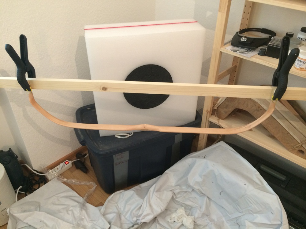

Der Bogen ist mittlerweile fast so gerade, wie ich es haben möchte. Jetzt kann das eigentliche Tillern losgehen.
Derweil habe ich ihn mal gewogen und komme auf 310g. Auch wenn da noch Leder und Lackierung draufkommen - das scheint mir für einen Bogen dieser Länge recht leicht zu sein.
Der Arrowpass hat jetzt 23mm. Es werden mit Leder wohl 25mm werden. Guter Vorsatz für nächsten Bogen: diese Stelle noch enger machen.

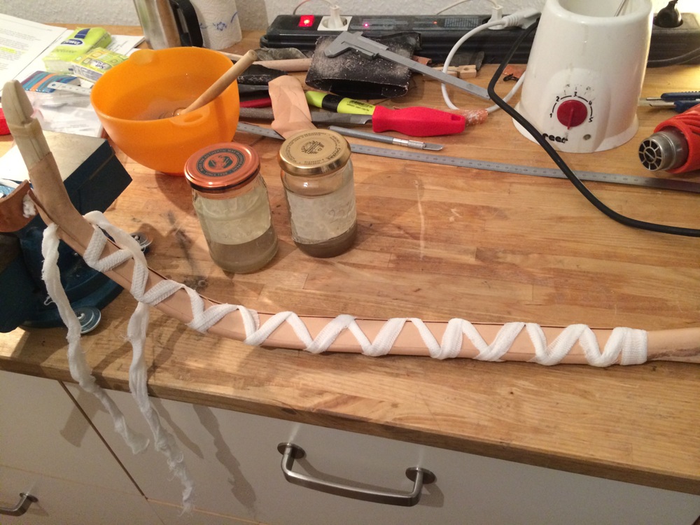

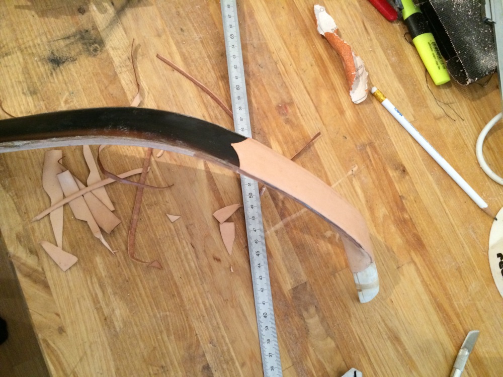

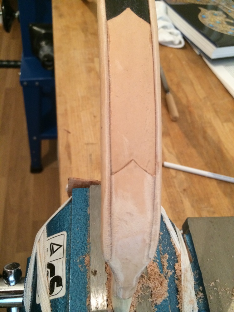

ich bin Euch ein paar Fotos vom Bekleben mit dem Leder schuldig! Lessons learned bei der Aktion: 0,7mm ist selbst nach hobeln und schleifen eigentlich immer noch zu dick. 0,4-0,5mm Ausgangsmaterial wären super. Habe ich aber nicht auftreiben können. Aber wohl ein Vorteil: Dieses Leder gleicht die kleinen Unebenheiten in der Sehnenschicht sehr wohlwollend aus.
Hautleim ist gut als Lederkleber geeignet - klebt zwar nicht gleich richtig stark, aber selbst wenn es nicht gleich klappt, kann man irgendwann später die Stelle erwärmen. Der Leim verflüssigt sich wieder, und man braucht das Leder nur andrücken.
Die poröse Seite des Leders nimmt den Hautleim sehr gut auf und ergibt zusammen mit ihm eine wirklich sehr, sehr feste Abdeckung der Sehnenschicht...
Der Bogen wiegt mit dem Leder nun leider doch ein wenig mehr - 360g.

Und noch ein paar:

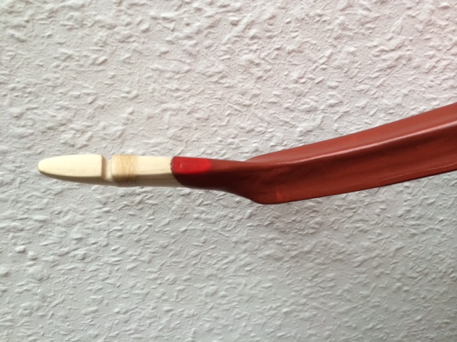

Ich bin mittlerweile am lackieren
Allererste Schicht war Klarlack überall, so dass auch das Horn und die nicht vom Leder bedeckten Tips geschützt sind.
Dann die Grundierung. Sie erfolgte in einem hellen Beigeton, um die Farbunterschiede im Leder auszugleichen.
Jetzt Eisenoxidrot, gedacht als Grundlage für die ganzen feineren Malereien. Ist aber ein etwas gedämpfter Farbton... Vielleicht tue ich noch eine Schicht etwas knalligeres Rot drüber.

es sind Acrylfarben der Firma Golden. Habe mich für diese entschieden, weil die Farbe im getrockneten Zustand sehr elastisch sein soll - schon mal nicht schlecht für einen Bogen
Aber jemand, der schon einige Bogen bemalt hat sagte, dass eigentlich jede Acrylfarbe aus dem Malereibedarf funktioniert...
Hier die beiden Rottöne: Das Eisenoxidrot als Grundlage und darauf das knallige Pyrolrot: Momentan tendiere ich dazu, beide Farben zu mischen, um das Rot hinzubekommen, das auf dem Bogen aus der Türckischen Cammer zu sehen ist.
Jarek
