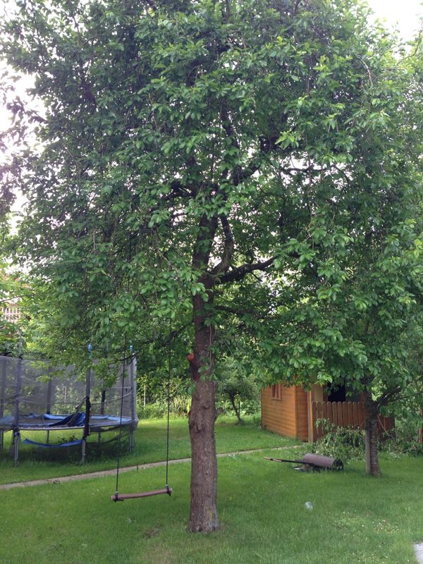

Ein Freund von mir muss Notbedingt eine Häusergroße Pflaume
Stamm ca 50cm mal 4m30cm fällen .
Auf was müssen wir achten?
Und wie sollten wir das Holz trocknen (is ja Sommer)
Danke im Vorhinaus
