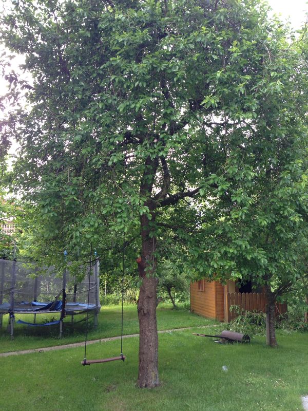

Liebe Holzspezialisten
Ein Freund von mir muss Notbedingt eine Häusergroße Pflaume
Stamm ca 50cm mal 4m30cm fällen .
Auf was müssen wir achten?
Und wie sollten wir das Holz trocknen (is ja Sommer)
Danke im Vorhinaus
Lampe

Meister Lampe
Beiträge: 19
Registriert: 04.12.2013, 13:14
Re: Pflaume
Beitrag von Meister Lampe »
Danke für die vielen Tipps
Hier das versprochene pic
