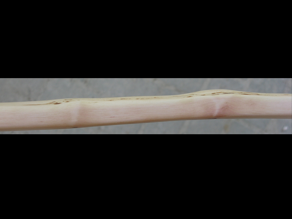

Ahhh, hier is die Berberitzendiskussion auch angelaufen. Bowster, bei mir in der Nähe wächst viel alte Berberitze in einer alten Hecke. Bin eh schon seit letztem Winter am Überlegen, ob man damit was anfangen kann. Hast du schon einen Bogen daraus gebaut?
Hab nur mal einen Schössling für den Pfeilbau geschält, der ist dann aber beim Schnelltrocknen an jeder Nodie eingerissen. Ich will mir nächsten Herbst mal ein paar Staves rausschneiden, da könnte ich dir was schicken. Hat jemand Erfahrung, wie man die rissfrei trocknen kann?
Beiträge: 3700
Hat gedankt: 21 Mal
Re: Beispiele Holzoptik (Farbe + Maserung )
ich finde das Holz einfach so schön, und ich habe noch nie was draus gebaut, ich habe mal versucht Pfeile mit zu bauen, die sind beim Trocknen schneller gerissen als alles andere. Würde dein Angebot daher gerne annehmen und ggf. was tauschen.
