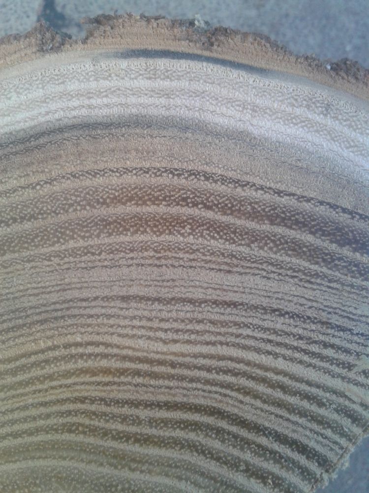

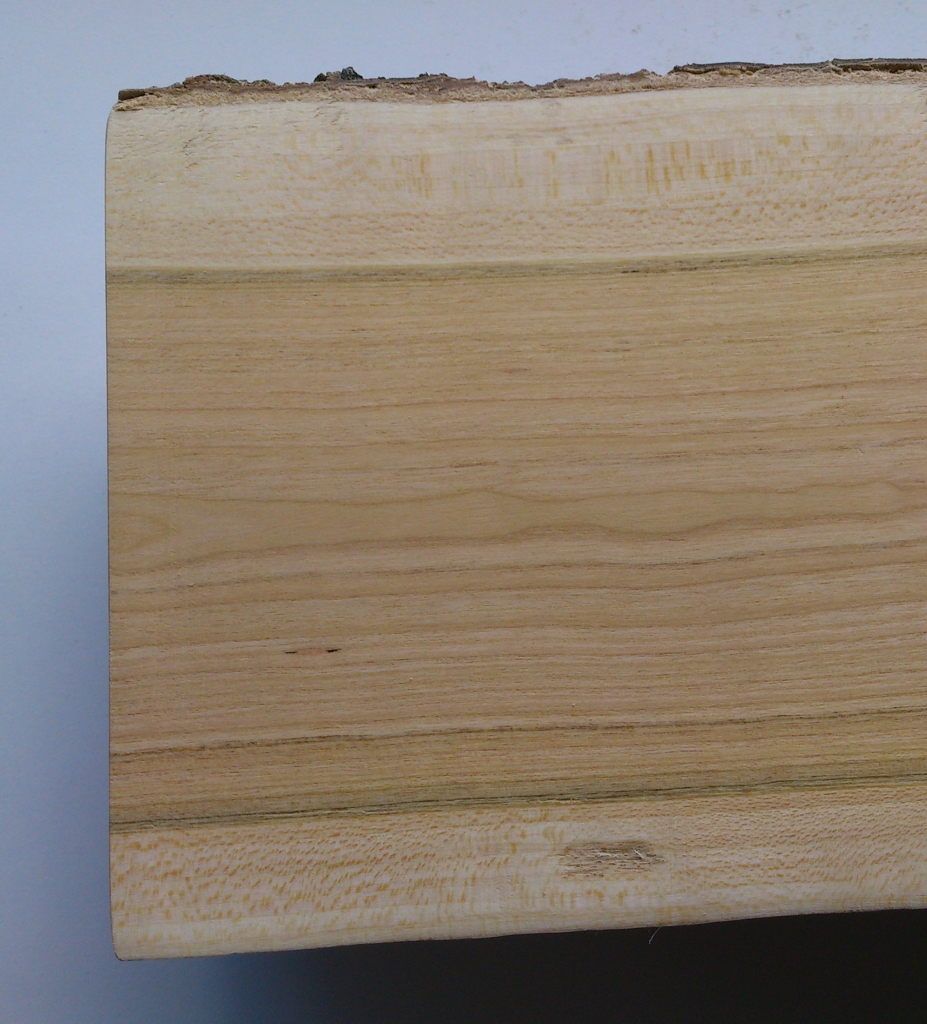

So, ich mach dann mal den Anfang
Leckere Robinie, dicke Ringe und eine wunderbare Färbung des Kernholzes.
Holz: robinia pseudoacacia
geschliffen und geölt
Dicke Ringe, sehr gfut zum Bau von Flachbögen geeignet, für Langbögen mit hohen Profilen nur bedingt, da sehr knitteranfällig.
Sehr zähes Holz mit hoher Rückstellkraft, verwendet wird gewöhnlich nur das Kernholz, da das Splintholz oft beim Trocknen einreißt. Hier gehts noch zu dem entsprechenden Wikieintrag
Edit: Jannik hatte Recht
Zuletzt geändert von Benedikt am 30.05.2014, 15:44, insgesamt 1-mal geändert.

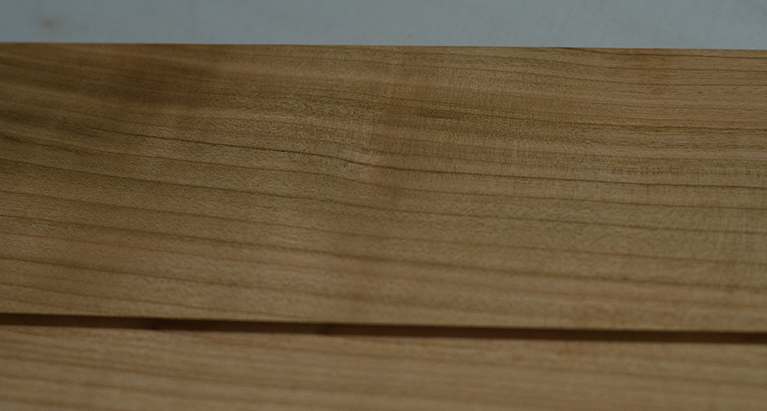

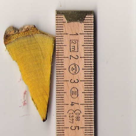

Hab mal Fotos von ein paar Hölzern gemacht.
@Benedikt: wenn du möchstest, kannst du Bilder davon ins Wiki übernehmen.
Blumen- oder Mannaesche (Fraxinus ornus) Goldregen (Laburnum anagyroides) Mirabelle Pflaume Gruß
Jürgen
Jürgen

Hallo, sehr gute Idee. Da werd ich auch was einstellen. Eine kleine Anregung: die Hölzer verändern ja mit entsprechender Öl- oder so Behandlung ihre Farbe teilweise noch mal deutlich (auch je nachdem, wie stark das Öl anfeuert), deswegen wäre es gut, zum einen noch dazu zu schreiben, ob das Foto das Rohholz zeigt oder ob behandelt wurde (noch besser: Foto vom Rohzustand und dazu Foto vom behandelten Holz) - man erkennt es zwar in der Regel, ob es rohes Holz ist, aber nicht immer.

@bene: du meinst sicher, dass Robinie für hohe Profile, z.B D-Profil, weniger geeignet ist. Denn ein Flachbogen kann auch ein Langbogen sein.
Ansonsten hast du wirklich leckere Robinie.
Gruß Jannik

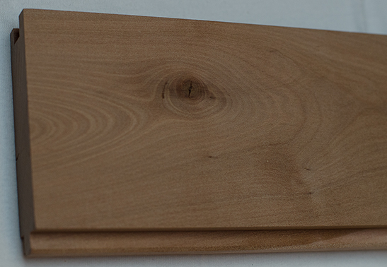

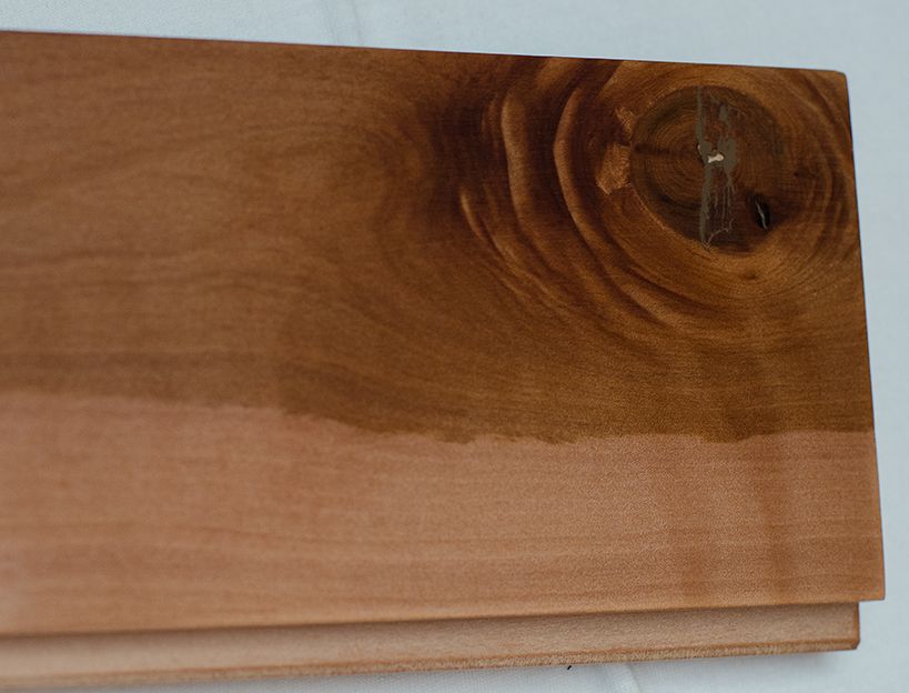

So, wie versprochen mein Beitrag zu Bongossi.
Wichtiger Hinweis:
Bei den fotografierten Stücken handelt es sich um uralt Bestände meines Großvaters.
Die Bestimmung des Holzes wurde jedoch nur mündlich überliefert.
Sicher ist: Sie stammen definitiv von einer alten Eisenbahnschwelle. Die äußeren Ränder
waren mit einer Dicken schwarzen Kruste aus Schmiere und Holzschutzmitteln bedeckt.
Das Öl/Fett ist auch in das Holz eingedrungen und macht die Farben intensiver.
Das Holz ist sehr hart lässt sich jedoch mit etwas mehr Kraft trotzdem gut bearbeiten.
Es neigt jedoch beim bearbeiten zum ausplatzen an den Rändern.
Nageln geht gar nicht. Schrauben nur mit vorboren.
Es lassen sich jedoch mit entsprechender Vorsicht gut auch feine Gewinde schneiden.
Es lässt sich sehr gut polieren und ohne Probleme kleben.
Wichtig 2: Holz von Eisenbahnschwellen ist mit diversen chemischen Substanzen behandelt bzw. in Kontakt gekommen. D.h. es ist nicht für das Drechseln von Geschirr o.ä. geeignet (Auch wenn die polierten Schalen extrem dekorativ sind). Der Kontakt zu Lebensmittel sollte vermieden werden. So weit ich weis ist der Kontakt mit der Haut unproblematisch wenn die Kruste entfernt wurde.
Einsatzmöglichkeiten aus meiner Sicht: Griffaufbau, Tips, Messergriffe
PS: Sobald mein Vorrat aufgebraucht ist werde ich das Holz vermutlich durch ein farblich ähnliches, einheimisches Holz ersetzen.
LG Tom

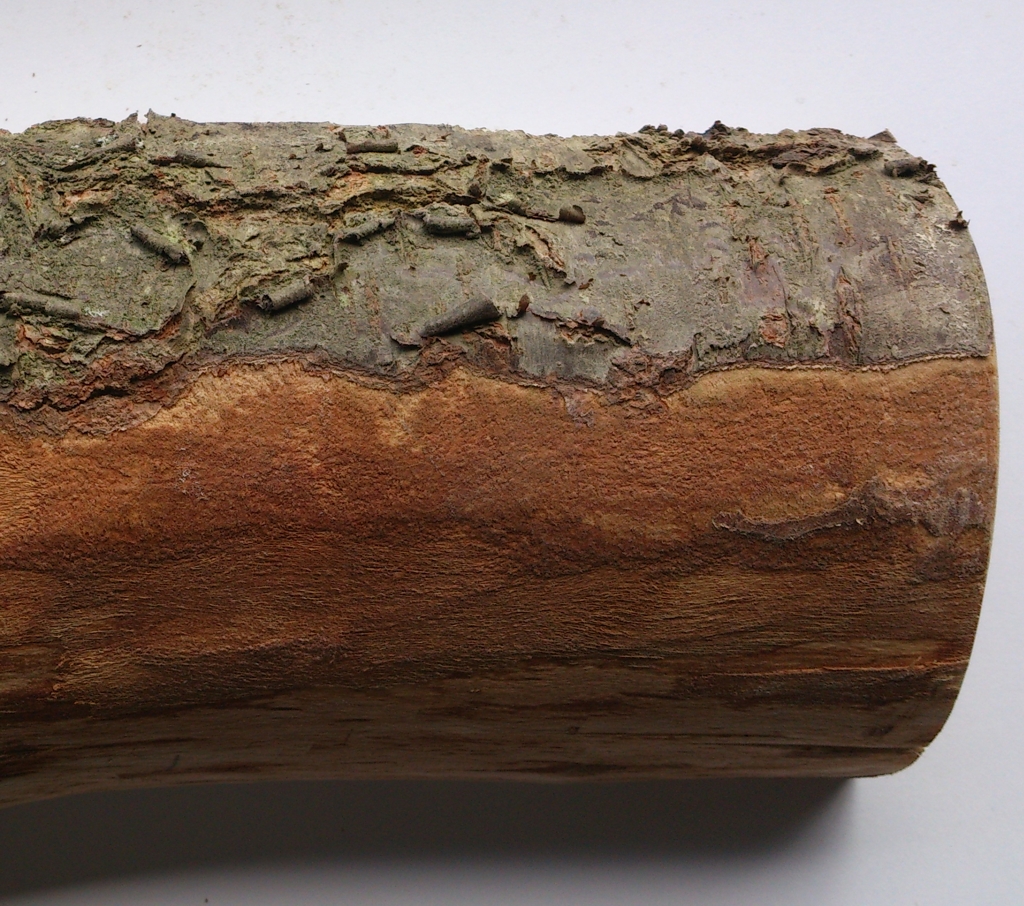

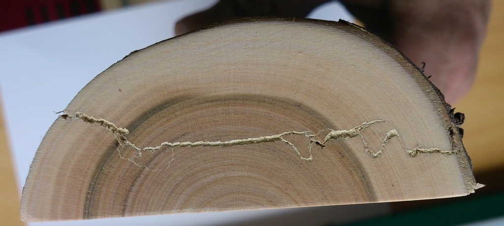

Und gleich noch ein schönes Beispiel für Farbe und Maserung
Schwarzer Hollunder oder auch einfach Holler
(die Fotos dürfen gern ins Wiki übernommen werden)
Das auf den Fotos gezeigte Stück wurde Anfang Mai geerntet und hat warscheinlich noch etwas Restfeuchte.
Wenn es trockener wird, wird die Maserung vermutlich etwas blasser. Mit etwas Öl sollte es jedoch wieder
deutlicher zum Vorschein kommen.
Das Holz ist äußerst zäh. Lässt sich jedoch gut bearbeiten. Die Maserung zum Vorschein zu bringen ist etwas
mühsehlig da viel geschliffen werden muss oder am besten geschnitten.
Einsatzmöglichkeiten mMn: Bögen, Bögen und nochmal Bögen aber auch für Overlays etc. geeignet

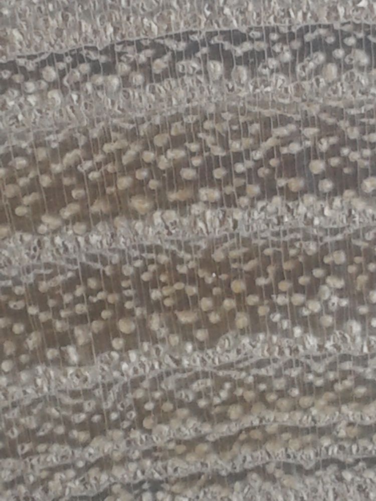

Hallo Allerseits, auch wenn die Robinie hier schon drin ist, trotzdem noch ein paar Fotos von mir, da das Holz ausgesprochen dünne Ringe hat und sehr gelben Splint. Das Holz ist getrocknet.
- Galighenna
- Beiträge: 8836
Re: Beispiele Holzoptik (Farbe + Maserung )
Hmm sicher das das Robinie ist? Der Kern ist ja so dunkel wie bei Laburnum
- Beiträge: 6623
- Hat gedankt: 263 Mal
- Hat Dank erhalten: 356 Mal
Hallo, ich sags mal so: der Revierförster hat das Bäumchen gesehen und freigegeben und es hingen noch die typischen Samenhüllen an ein paar Ästen. Ja, iss 100% sicher Robinie.
Wurde die Robinie an der Schleifmaschine oder von Hand geschliffen? Weil an der Maschine geschieht es schnell, dass das Holz etwas ankohlt und deshalb dunkler wird, als es eigentlich ist.
Könnte man sich eigentlich auch zu Nutze machen für Griffe …

Nee dann ist alles okay. Robinie hat ja durchaus eine gewisse Bandbreite was die Holzfärbung angeht. Wenn da noch die Samenschoten hingen etc. dann glaube ich zweifellos das es Robinie ist.
Angebrannt sieht das nämlich nicht aus.
Schönes Holz !
Schönes Holz !

Also ich finde auch das sieht verdächtig nach Goldregen aus.
Goldregen hat ebenfalls Samenschoten, die denen von Robinie zum Verwechseln ähnlich sehen.
@ Neumi: Ein gutes Unterscheidungsmerkmal wäre die Rinde, wenn da noch was vorhanden ist. Die ist bei Goldregen
ziemlich glatt, im Gegensatz zur furchigen Robinie-Rinde.
Ansonsten teste doch mal die Dichte: Laburnum hat 0,84, Robinie 0,75. Wäre doch super, wenn sich deine Robinie als Goldregen entpuppt!
Grüße,
arcito
