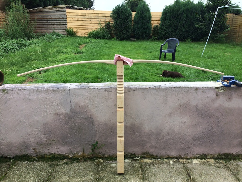

In beiden Bildern Bodentiller sind die Kerben korrekt. Also alles richtig gemacht
Die Biegung sieht ja schon gut aus. Die Steifigkeit kann man ja nun schlecht anhand des Fotos beurteilen. Falls Zu steif, vorsichtig und gleichmässig mit der Ziehklinge abtragen. Dabei beachten immer mal wieder Boden zu tillern. Das Holz reagiert nicht sofort auf Veränderungen!
Gruss Matthias

Dankeschön für die Klarstellung und die hilfreichen Informationen.Felsenbirne hat geschrieben:In beiden Bildern Bodentiller sind die Kerben korrekt. [...]
Die Biegung sieht ja schon gut aus. [...] Falls Zu steif, vorsichtig und gleichmässig mit der Ziehklinge abtragen.
Soeben habe ich noch einmal eine Stunde investiert und mit der Ziehklinge weiter abgetragen.
Bilder vom neuen Bodentiller kann ich erst heute Nachmittag hier einstellen, da meine Frau mich dabei als Fotograf unterstützen wird.
Meiner Meinung nach sieht es bisher wirklich gut aus. Ich bin selbst überrascht.
Zu späterer Stunde könnt ihr euch dann ein Bild davon hier im Thema machen.

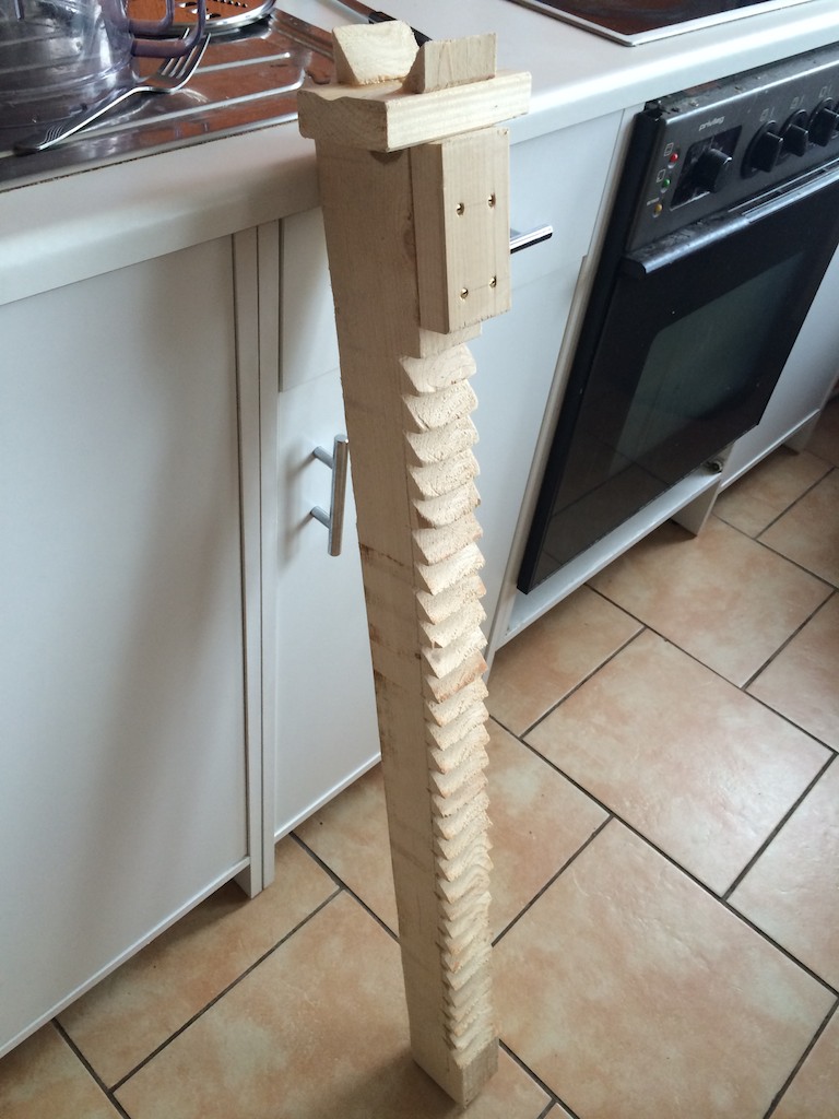

Aktuell gibt es noch eine Neuigkeit. Ich habe mir mein erstes Tillerbrett hergestellt. Bitte über die Qualität nicht lachen, aber ich denke die notwendige Funktion ist erst einmal gegeben. Mit meiner ursprünglichen Bogenhalterung war ich nicht zufrieden. Des Weiteren konnte ich mir nicht nehmen lassen einmal provisorisch meine Tillerschnur aufzuspannen: Das nächste Bild zeigt einen etwas älteren Bearbeitungsstand und einen unfertigen Tillerstock. Ganz vorsichtig eingespannt sieht das ganze dann folgender Maßen aus: Wie bereits erwähnt, sobald ich Bilder vom aktuellen Bodentiller und Bearbeitungsstand habe werde ich sie hier nachpflegen.

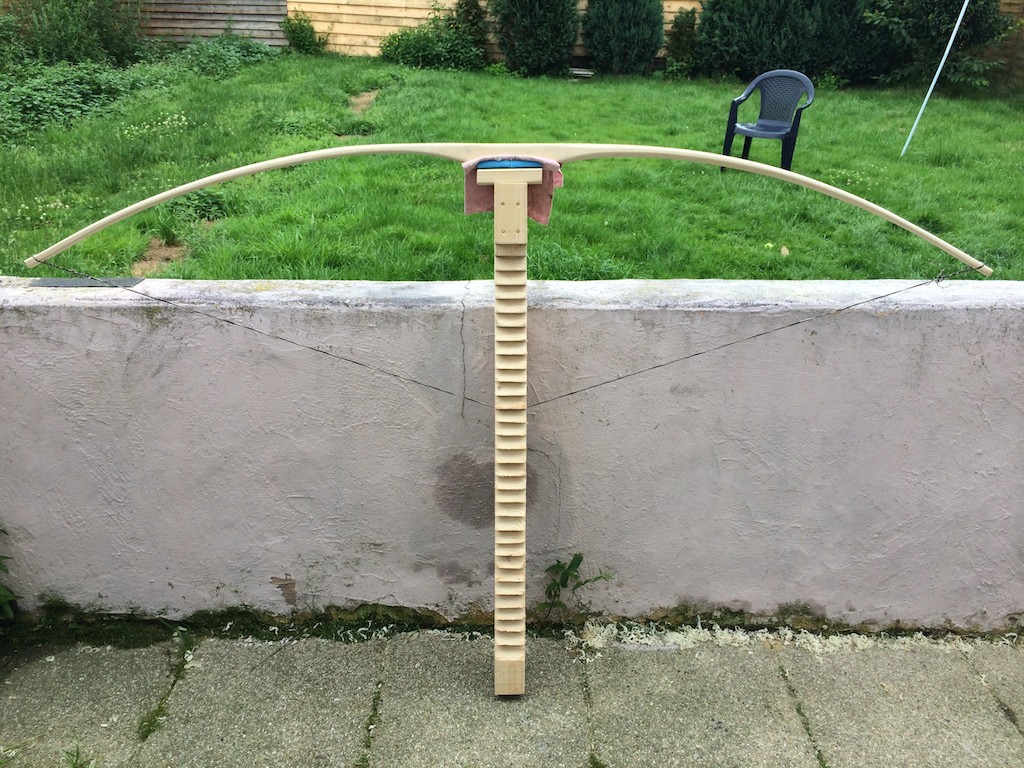

Lass den mal auf beiden Seiten mehr in der äußeren Hälfte biegen
Mach Späne
Mach Späne

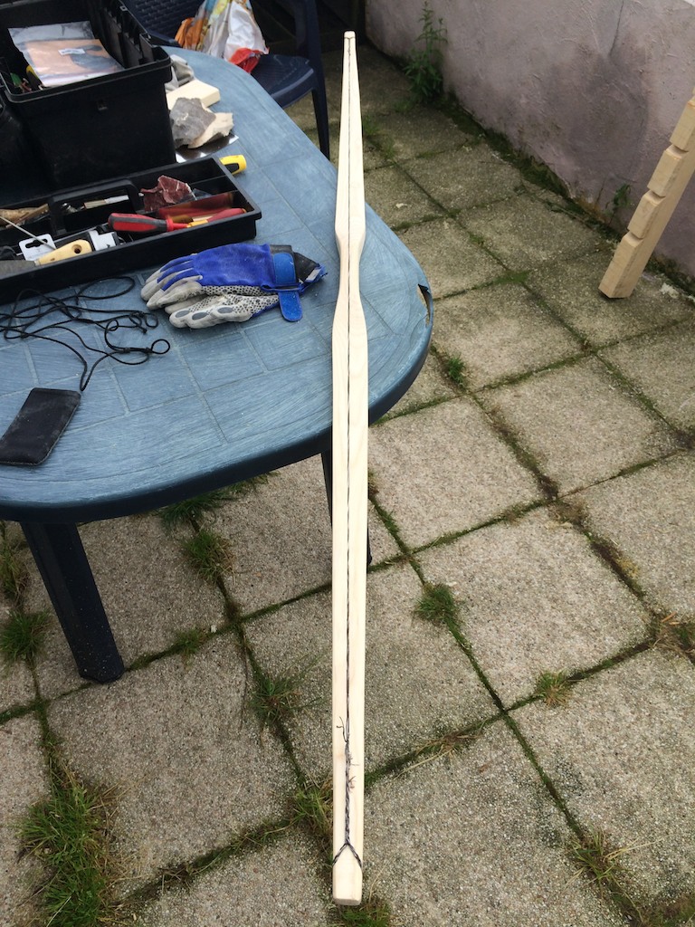

So, da bin ich wieder. Diesmal mit ein paar neuen Bilder.
Anstatt dem versprochenen Boden-Tiller bin ich nun bereits zum eigentlichen Tiller auf meinem Stock übergegangen.
Der Bogen wird mit viel Geduld immer wieder an den Auszug und die Biegung gewöhnt.
Bitte lasst mir eure Meinung über den Tiller zukommen, das wäre klasse. Ich versuche mich etwas an die Bilder und Präsentationen hier im Forum zu orientieren und die gewollte elliptische Biegung im Hinterkopf zu behalten.
Meine Tillersehne ist genauso lang wie der Bogen.Felsenbirne hat geschrieben:Jetzt eine längere Tillersehne verwenden.
Danke, Benedikt. Deinen Ratschlag habe ich versucht direkt in die Tat umzusetzen.Benedikt hat geschrieben:Lass den mal auf beiden Seiten mehr in der äußeren Hälfte biegen

Ich bleib dabei, schwäche erstmal weiter außen
Wenn er dann schön rund biegt, kannst du gleich auf halbe Standhöhe gehen
Mach Späne

Ok, wird gemacht. Ich dachte mir ich hätte diesen Ratschlag bereits befolg, doch wie ich durch den erneuten Kommentar von dir bemerke, anscheinend nicht annähernd weit genug.Benedikt hat geschrieben:[...]Ich bleib dabei, schwäche erstmal weiter außen
Irgendwie hat sich es mir bereits in den Kopf gesetzt, dass sich die letzten 10cm nicht mit biegen sollen.
Und diesen Gedanken übertreibe ich.
Ich gelobe Besserung bis zum nächsten Bild.

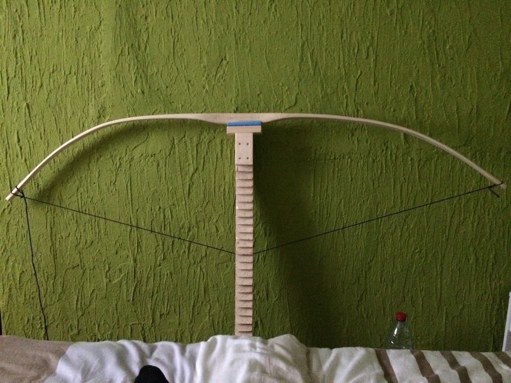

So, Benedikt, ich hoffe ich bin deinem Ratschlag nun endlich erwartungsgemäß gefolgt.
1. Tillerschnur mit Standhöhe 5cm. Auszug bis etwa 14".
Als erstes bin ich wieder einmal recht vorsichtig an die Außenseiten herangegangen. Danach weiter bearbeitet.
2. Tillerschnur (hat sich verknotet
) hatte eine Standhöhe von 7-8cm.
Auszug bis etwa 15". Danach weiter bearbeitet.
3. Tillerschnur (nachdem ich es bemerkt hatte) wieder mit Standhöhe 5cm.
Örtlichkeit gewechselt. Überbelichtet. Auszug bis etwa 14". Interessanterweise sieht der Tiller in 2. wesentlich besser aus, so wie ich das Einschätzen kann.
Dieser Zustand ist mir erst beim Begutachten der Bilder aufgefallen und sollte eigentlich bei Tiller 3. mit einer erhöhten Standhöhe und etwas mehr Auszug reproduziert werden können.
Wie sieht der aktuelle Zustand für euch aus?
Wenn ich meinem unerfahrenen Gefühl trauen darf zieht sich der Bogen bis zu diesem Auszug nicht allzu schwer. Wenn nichts dagegen spricht würde ich gerne die Standhöhe auf 10cm erhöhen und dann Morgen weiterschauen.
Es tut mir Leid, falls ich euch in zu kleinen Schritten um Rat frage, allerdings möchte ich sicherstellen, dass mit dem ersten Bogen zumindest ein kleiner Erfolg von mir gefeiert werden kann. Zu Beginn habe ich mir nicht einmal mit Sicherheit erhofft bis zu diesem Punkt ohne große Fehler, welche zum vorzeitigen Ende führen könnten, zu kommen.
Nun packt mich doch der Ehrgeiz und ich möchte das Zuggewicht nicht vollkommen verhauen.

Oje. Ich habe eine gute und eine schlechte Nachricht.
Die Gute: Mein Wissensstand was den Bogenbau und speziell den Tiller betrifft ist nun erheblich größer als Gestern.
Die Schlechte: Den Toller meines ersten Bogens habe ich vielleicht bereits versaut.
Ohne viele weitere Worte zu verlieren möchte ich euch die folgenden Bilder präsentieren:
Der linke WA ist mein unterer. Er ist 4cm kürzer als der OWA.
Ich war übermütig und habe versucht via learning-by-doing den Tiller durchzuführen.
Lange Zeit hatte ich im rechten WA eine Schwachstelle, weshalb ich dann auf der linken langsam abgetragen habe. Urplötzlich war dieser dann wesentlich extremer was den Biegeradius angeht. Ich war überrascht.
Naja, aus Fehlern lernt man (falls die FC Community mich belehrt.
Ist hier noch etwas zu retten? Sollte ich vielleicht den Bogen etwas kürzen und mein Glück noch einmal versuchen?
Eine weitere Frage bezüglich dem unteren WA, welcher ja stärker sein soll, habe ich.
Bedeutet stärker, dass er sich nicht so weit biegen soll wie der obere WA, richtig? Dadurch vermeide ich Handschock?
In meinem Fall ist es also genau falsch herum, der untere WA (links auf dem Bild) ist schwächer, da dort die Standhöhe der Sehne höher liegt.
EDIT: Ich möchte nun auf jeden Fall kürzen. Gesamtlänge aktuell: 175cm.
Meine angedachte neue Länge: 170cm. Wobei, wenn ich auf 165 runtergehe könnte ich sogar den OWA mit dem UWA tauschen.
Bevor ich weitermache warte ich eure Reaktionen ab.

Re: Projekt #1, Einstieg in eure Welt
Waaaaaaaaaaahhh!!
Entschuldige, ich war nur erschrocken. Warum ziehst du den Bogen so weit aus, wenn du schon auf Standhöhe merkst da passt was nicht? Immer nur so weit ausziehen, wie der Tiller passt, ansonsten anpassen bis er passt und erst dann weiter ziehen.
Es bleibt dir nur übrig, dich mal in aller Ruhe damit zu beschäftigen, wo sich der Wurfarm mehr biegen sollte, damit das ganz wieder etwas harmonischer aussieht. Wo er sich jetzt so stark biegt, nichts mehr wegnehmen. Die Stellen wo er sich kaum biegt, schwächen. VORSICHTIG.
Nach dem Schwächen immer ca. 30 mal pumpen, sprich vorsichtig ausziehen (10" für den Anfang) damit sich das Holz daran gewöhnen kann. Erst dann siehst du evtl. eine Veränderung in der Biegung.
Das würde ich jetzt an dem Stück mal ordentlich üben, wenn du hier die Biegung noch hinbekommst, hast du mehr gelernt als bei zwei Bögen, die sich gleich von Anfang an gut biegen.
Zu deiner letzten Frage, dadurch vermeidest du nicht Handschock, sondern dass der Pfeil auf deinen Handrücken gedrückt wird. Wenn der untere Wurfamr schneller ist, hebt der Pfeil von der Hand ab, der Pfeilflug verbessert sich dadurch, und falls du ohne Bogenhandschuh schießt, kriegst du dadurch keine Federkielkratzer auf dem Handrücken.

Irgendwo zwischen dem Tillern und der kürzer werdenden Standhöhe habe ich gestern den Überblick verloren.
Da es für mich selbst sehr schwer zu beurteilen ist wo noch Probleme auftreten habe ich gedacht ich pumpe den Bogen mal ein wenig weiter auf. Dies ist ausschliesslich für die Bilder geschehen.
Ich bin mir mittlerweile im klaren darüber das dieses fast schon einer Todsünde gleicht.
Alles Teil meines Lernprozesses.
Jetzt ist es passiert.
Meine Lösung ist es gewesen den Bogen um 5cm zu kürzen, wie bereits in meinem letzten Post erwähnt. Dieser Schritt ist gerade bereits passiert und ich bin wieder am tillern. Diesmal Vorsichtiger und mit mehr Geduld.
Sobald es etwas sehenswertes gibt kommen die neuen Bilder.
