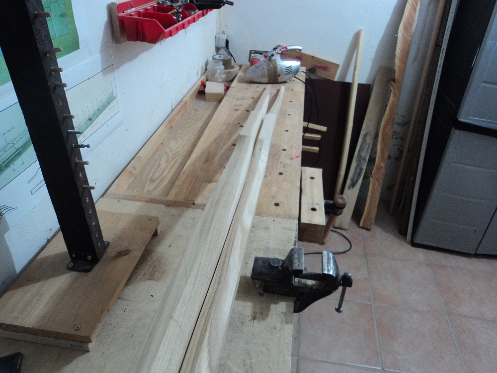

Ich finde die günstigen aber für den "normalen" Bogenbauergebrauch ausreichend.
Wer es sich zutraut kann auch hier mal schauen: https://www.youtube.com/watch?v=ru2ZiNs_Wek
Nachtrag:
meine ist die gleiche wie die von Sherrif Sherwood
Die Spannbacken sind natürlich nicht der Hit, aber man kann ja einen Schraubstock draufmachen.
Ich habe damals auf der Suche nach einer Hobelbank Tischlereien befragt ob die günstig was hätten. Die haben sich bei dem Wort günstig halb totgelacht. Die richtig guten und schweren Bänke sind halt gefragt.
Nachtrag:
Gruss Matthias
