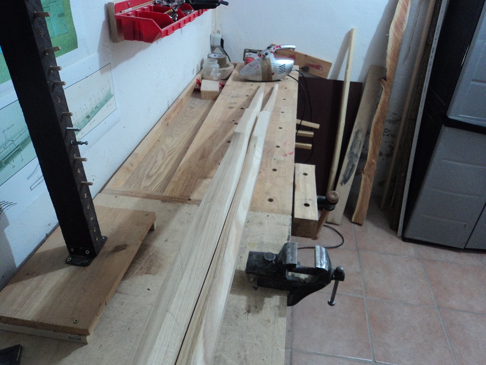

Also ich hab die von Ebay gezogen und bin soweit sogut zufrieden.
Verlängert hab ich die natürlich auch auf der linken Seite mit einer 80cm Platte mit Unterbau.
Am besten an der Wand fixieren sowie einen gescheiten Schraubstock drauf montieren dann haste auch etwas Spass dabei.
Ich hab das jetzt seit knapp 2 Jahren in Arbeit und mehrere Böden und Armbrüste darauf gebaut.
Gruss und Spass beim "basteln"

meine ist die gleiche wie die von Sherrif Sherwood
Die Spannbacken sind natürlich nicht der Hit, aber man kann ja einen Schraubstock draufmachen.
Ich habe damals auf der Suche nach einer Hobelbank Tischlereien befragt ob die günstig was hätten. Die haben sich bei dem Wort günstig halb totgelacht. Die richtig guten und schweren Bänke sind halt gefragt.
Ich finde die günstigen aber für den "normalen" Bogenbauergebrauch ausreichend.
Wer es sich zutraut kann auch hier mal schauen: https://www.youtube.com/watch?v=ru2ZiNs_Wek
Nachtrag:
