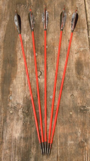

Ich will hier mal was anderes als Messer vorstellen, das Urlaubsprojekt - Pfeile.
Etwas zum Hintergrund. Seit 11 Jahren fahren wir mit Freunden, das sind allerdings immer Gruppen zwischen 18 und 45 Personen, alle zwei Jahre in das Gästehaus eines ehemaligen Klostes in den französischen Jura. (So halbe Stecke zwischen Besancon und der schweizer Grenze). Ich habe irgendwann mal meinen Bogen mitgenommen, dort ist eine große geschützte Wiese auf der man bogenschiessen kann. In einem Jahr habe wir dort auch einige Bögen gebaut. Da Pfeile immer verloren oder kaputt gehen stand dieses Jahr Pfeilbau auf dem Program.
Keiner der Erbauer ist erfahrener Bogenschütze (auch ich zähle mich nicht wirklich dazu) und auch vom gandwerklichen Geschick ist alles verteten. Ich habe nur angeleitet (d.h. an einem Pfeil gezeigt wie es geht), gebaut haben alle selbst.
Ich will hier mal zeigen was dieses Jahr so entstanden ist.
Einer der Pfeilsätze ist meiner, welcher könnt Ihr raten.
Daten:
Schäfte: Kiefer
Spine: 35-40
Nocks: Gesägt und Klebenocks
Spitzen: Geschraubte Feldspitzen, Gewicht hab ich vergessen.
Federn: alle 5 Zoll
Roland
Satz 1:
Satz 2:
Hier hab ich vergessen ein bessere Gesamtfoto zu machen
Satz 3:
Satz 4:
Zuletzt geändert von Holzbieger am 23.08.2014, 13:04, insgesamt 3-mal geändert.

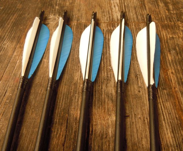

Re: Pfeilpräsentationen 3
Beitrag von Sateless »
Einer meiner Neuen. :)
Daten:
Schäfte: 2016 Legacy
Spine: is doch dermaßen egal ...
Nocks: GasPro Holznocke unter Leinöl
Spitzen: 80gn Combospitze, wird noch durch 50gn ersetzt, wenn ich welche bekomme
Federn: 5mm hoch, 10cm lang

Beitrag von jetsam »
Fein geworden, ich steh selber auch auf diese Holznocken.
Aber mal ganz kurz - und jaa, ich WEISS, daß ich mich hier nach Strich und Faden über Daumentechnik ins Bild setzen lassen könnte - daß die Federn direkt am Nockschlitz anstoßen ist okay, ja?
Gruß jetlag
Jupp, das ist gewollt. Muss nicht, schadet nicht, und hat nen ganz guten Nutzen. Ich mag das so.
Und danke :)

Beitrag von max2 »
Hallo Sateless,
lass uns nicht dumm sterben. Welchen Nutzen? Und die Leitfeder parrallel mit der Sehne? Warum? Nimmst du die dann nach unten oder oben?
Daumenschützen, nee nee nee.
Gruss, Max
Ich dacht nicht, dass ich das noch öfter schreiben müsst, weil das ja seit 2 Jahren, also bei jedem Satz Pfeile, die ich hier mit Foto zeige gefragt wird.
Also: Je weiter hinten ne Feder ist, desto besser stabilisiert sie und die Leitfeder nehme ich nach unten, um einen konstanten Abstand zwischen Pfeilnocke und Daumen zu bekommen. Wär ja schön doof, wenn man da aus versehen stringwalken würde.
Oberlausitzer, nee nee nee ;)
max2
Beiträge: 491
Beitrag von max2 »
Ja, Entschuldigung, habe ich verpasst/übersehen.
Aber danke fürs nochmalige Erklären. Ich nehme mir vor, mich zu informieren.
Gruss, Max
