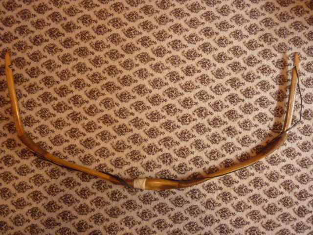

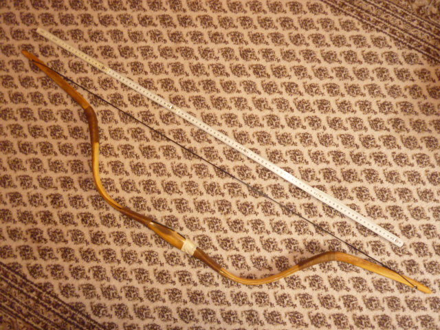

...und gerade nach 14 Monaten fertiggestellt. Vielen Dank für die Anweisungen von P. Bencsik, S. Paku und F. Nandor
Länge gespannt: 113cm
Länge der Sehne: 105cm
Zuggraft bei 28": 44-48Lbs
Max Auszug: 28"
Horn: ung. Graubüffel
Sehne: Rothirsch
Holzkern, Griff, Sijahs: Esche
Sijahs und Griff mit Hirschgeweih belegt

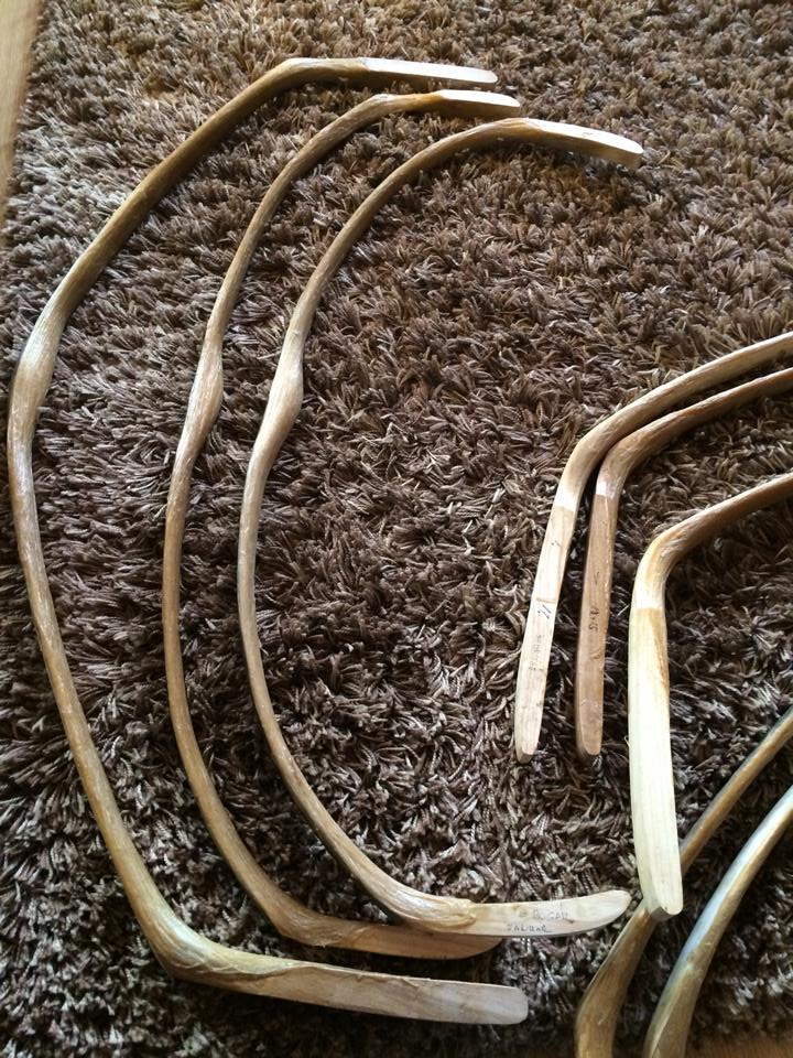

locksley
Beiträge: 5895
Hat gedankt: 25 Mal
Hat Dank erhalten: 43 Mal
Re: Ungarischer Reiterbogen 9-11.Jhdt
Beitrag von locksley »
Schickes Teil, Lazlo, nur der Teppich ist der falsche Hintergrund, da fehlt der Kontrast.
killerkarpfen hat geschrieben:MMhh so einen hätte ich himmelnoamol auch gerne. Hast Du den gekauft oder selber hergestellt?
Lazlo baut die selber. ;)

Hallo Leute,
nachdem ich, wie ihr wisst, gewerblich bin, darf hier keine Werbung machen und möchte ich auch nicht.
Der Teppich ist ein Geschenk von meiner Mutter und sie killt mich wenn ich wegschmeiße :-)

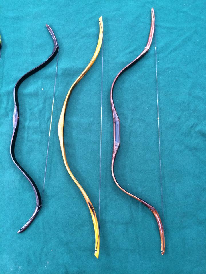

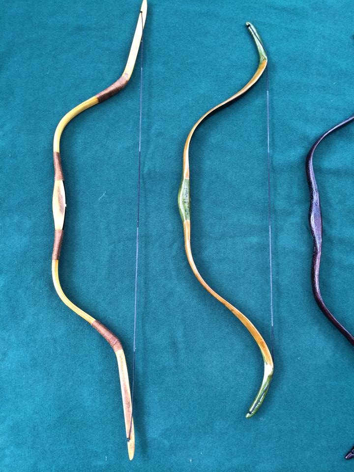

Auf blauer Unterlage kommen die Stücke besser zur Geltung. Ich denke schöne, gut gearbeitete Bögen zu präsentieren wird hier immer erlaubt sein, es hängt ja kein Preisschild dran.

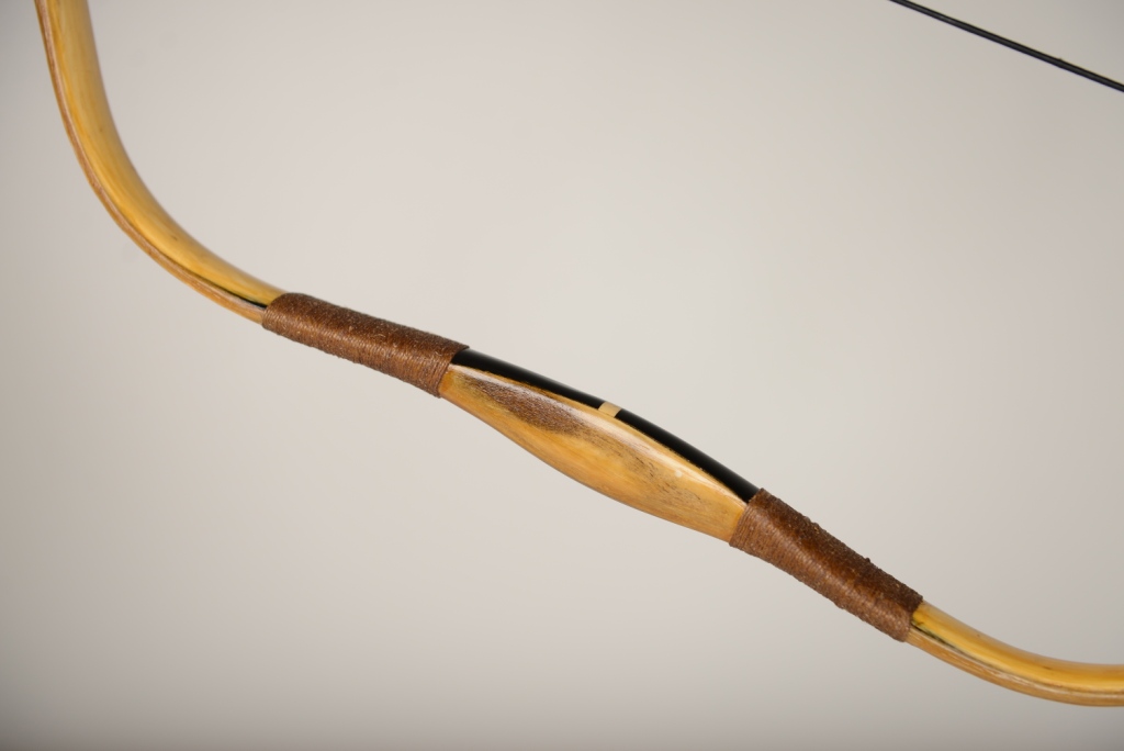

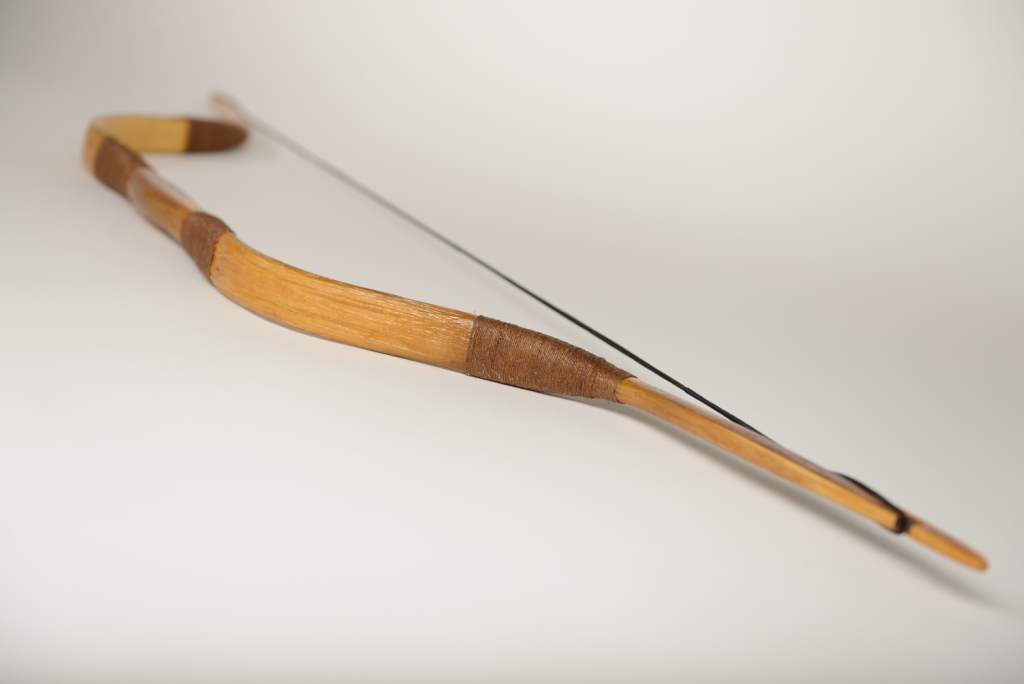

Nachdem der Bogen im Fotostudio war.

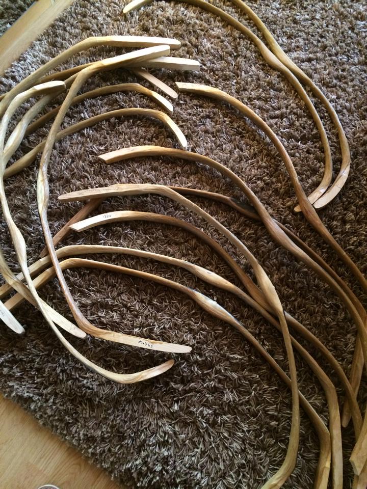

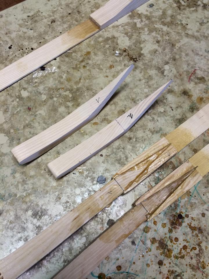

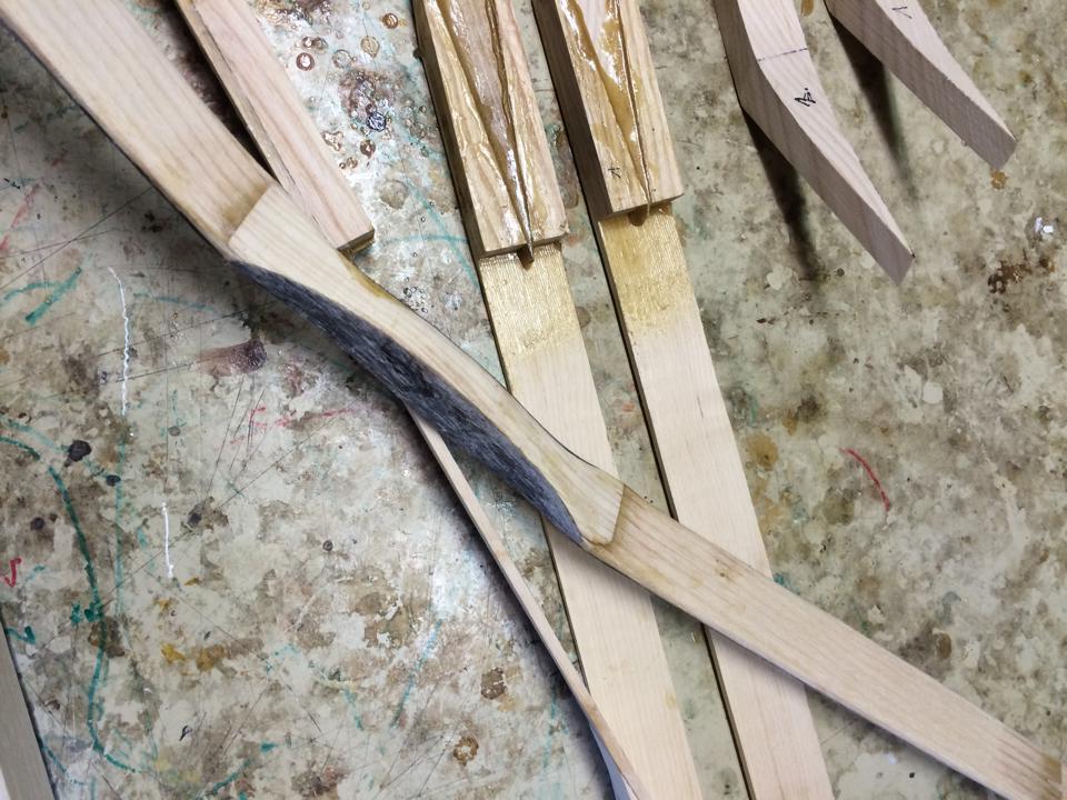

...in den letzten Monaten sind viele Kompositbögen zusammengebaut worden. Anbei ein Paar Werkbilder von den Bögen die im Mai bis Juli 2015 fertig gestellt werden. Assyrische, osmanische und ungarische Modelle. Einige Hunnen und Manchu werden gerade zusammengesetzt... Großteil mit Graubüffelhorn und Oryxhorn werden gebaut. Alle Bögen natürlich mit Hautleim geklebt daher die lange Bauzeiten.
