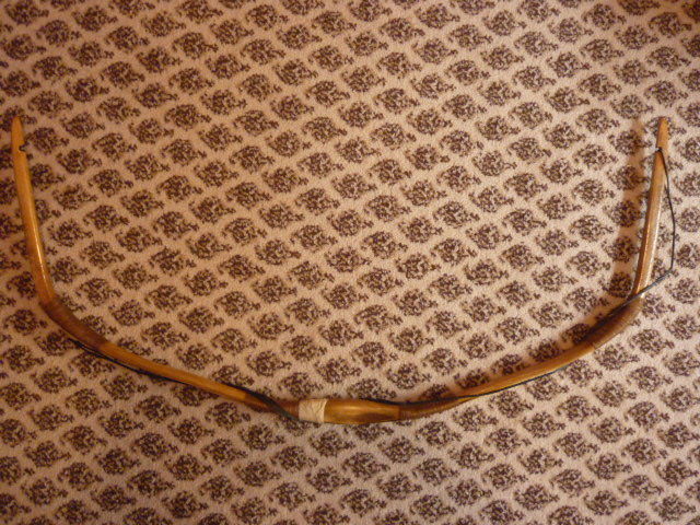

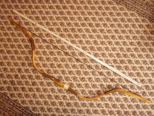

...und gerade nach 14 Monaten fertiggestellt. Vielen Dank für die Anweisungen von P. Bencsik, S. Paku und F. Nandor
Länge gespannt: 113cm
Länge der Sehne: 105cm
Zuggraft bei 28": 44-48Lbs
Max Auszug: 28"
Horn: ung. Graubüffel
Sehne: Rothirsch
Holzkern, Griff, Sijahs: Esche
Sijahs und Griff mit Hirschgeweih belegt

Schickes Teil, Lazlo, nur der Teppich ist der falsche Hintergrund, da fehlt der Kontrast.

Super, der gefällt mir gut Lazlo.
Ich vermute mal das der Rahmen ohne Spaxschrauben zusammen gebaut wurde. Grozer Bögen. ???

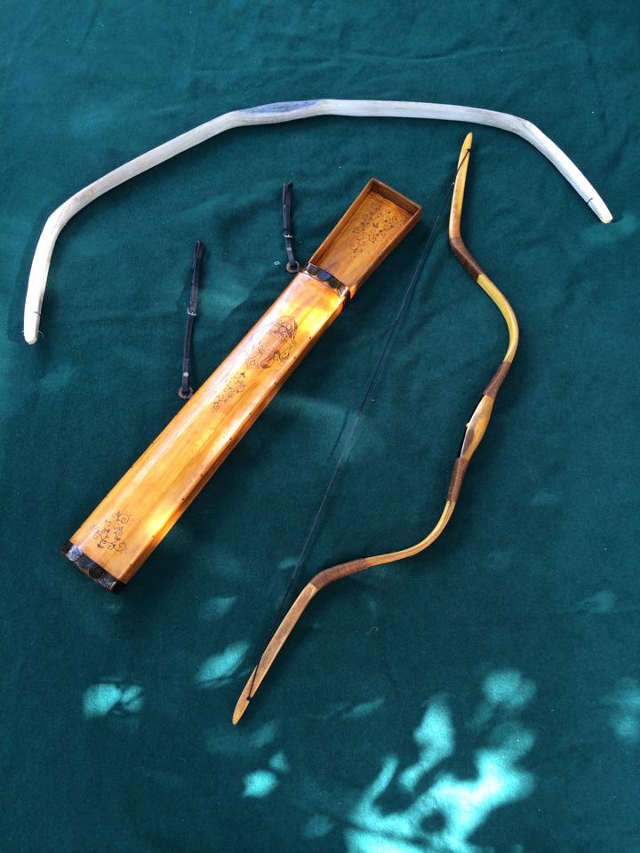

Hallo Leute,
nachdem ich, wie ihr wisst, gewerblich bin, darf hier keine Werbung machen und möchte ich auch nicht.
Der Teppich ist ein Geschenk von meiner Mutter und sie killt mich wenn ich wegschmeiße :-)
Wir haben mehrere leckere Kompositbögen in der letzten Zeit gebaut / bauen fortlaufend (ohne Möbelschrauben und moderne Klebstoffe, gerade hängen hier eine Handvolle Bögen beim Trocknen) und am Donnerstag geht es in das Studio und werden die Fotos auf unserer Homepage präsentiert.
Eine schöne Zeit an alle FC Mitglieder. Ende November sind wir in Paderborn auf der Messe, kommt vorbei.
@admins: sollte es zuviel von Werbung etc sein oder sollte es jemand stören, dann löscht bitte einfach den Beitrag.

Auf blauer Unterlage kommen die Stücke besser zur Geltung. Ich denke schöne, gut gearbeitete Bögen zu präsentieren wird hier immer erlaubt sein, es hängt ja kein Preisschild dran.

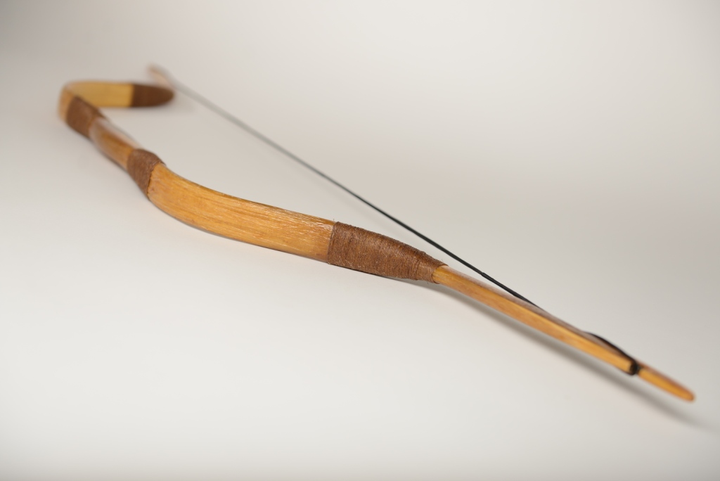

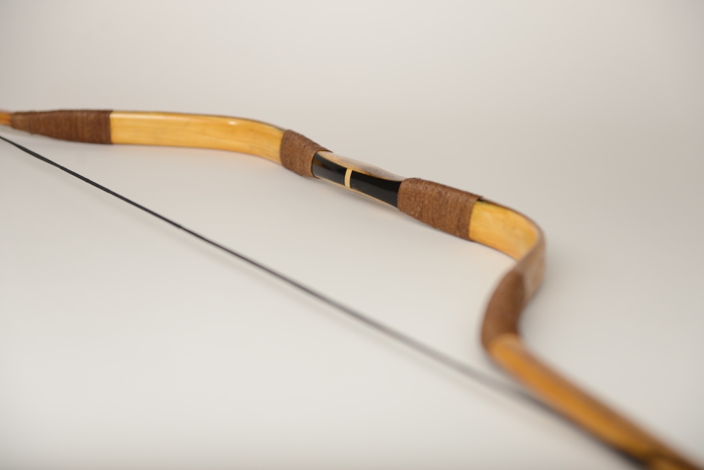

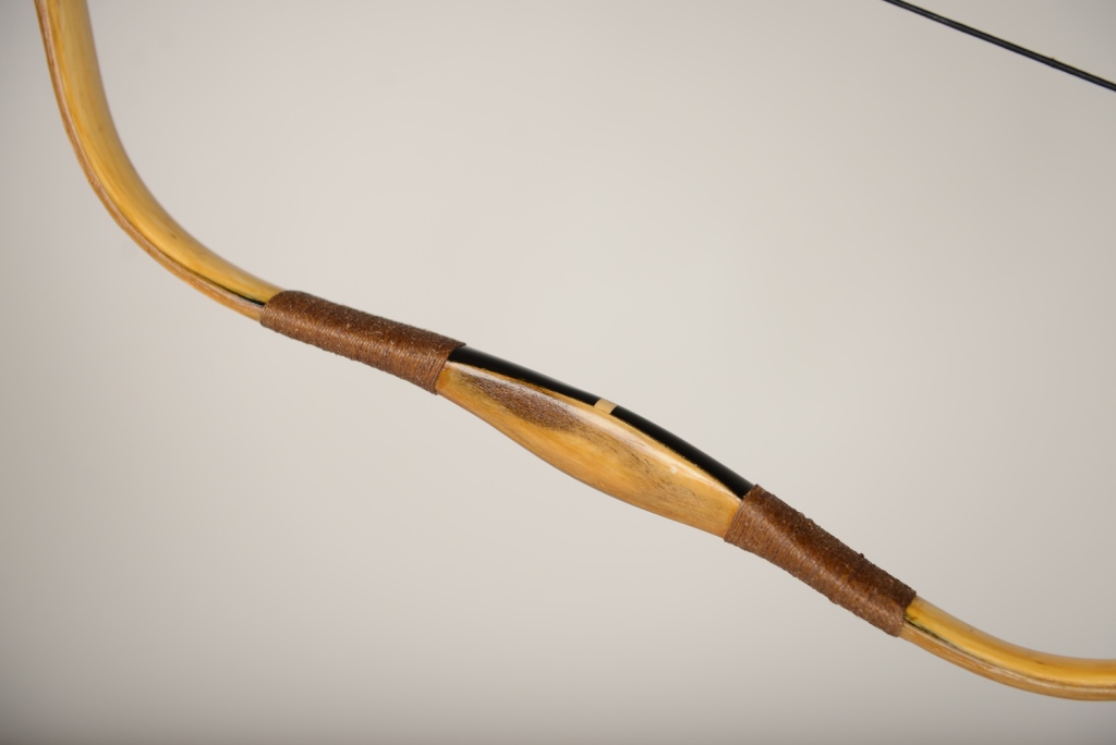

Nachdem der Bogen im Fotostudio war.

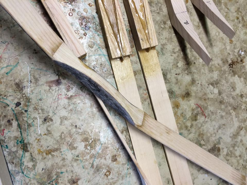

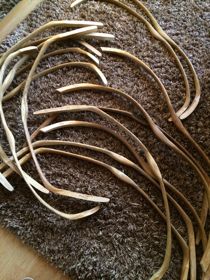

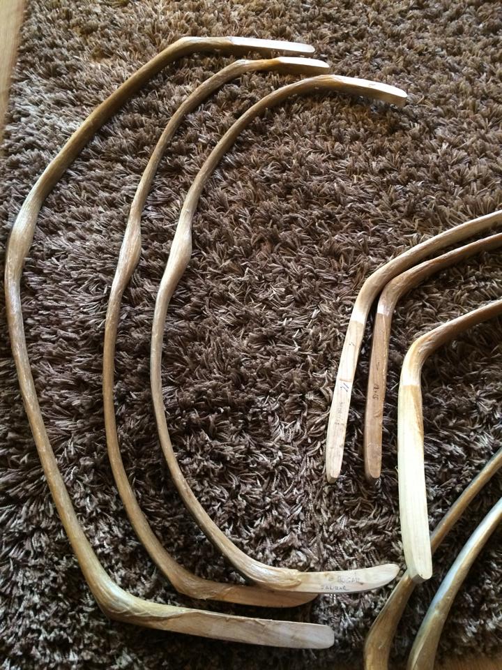

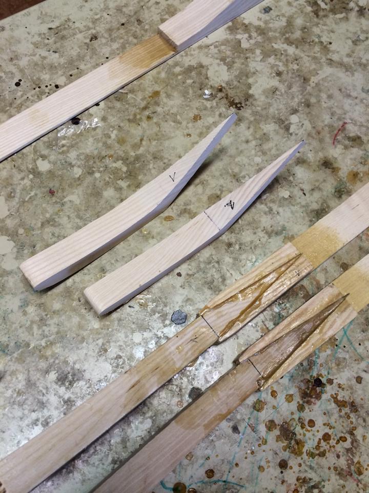

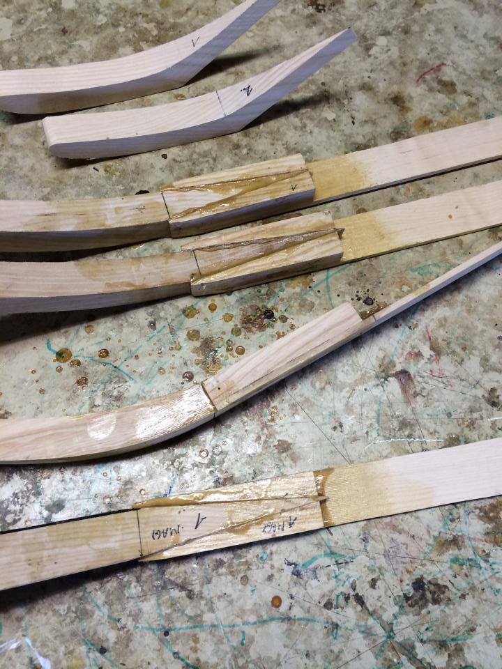

...in den letzten Monaten sind viele Kompositbögen zusammengebaut worden. Anbei ein Paar Werkbilder von den Bögen die im Mai bis Juli 2015 fertig gestellt werden. Assyrische, osmanische und ungarische Modelle. Einige Hunnen und Manchu werden gerade zusammengesetzt... Großteil mit Graubüffelhorn und Oryxhorn werden gebaut. Alle Bögen natürlich mit Hautleim geklebt daher die lange Bauzeiten.
