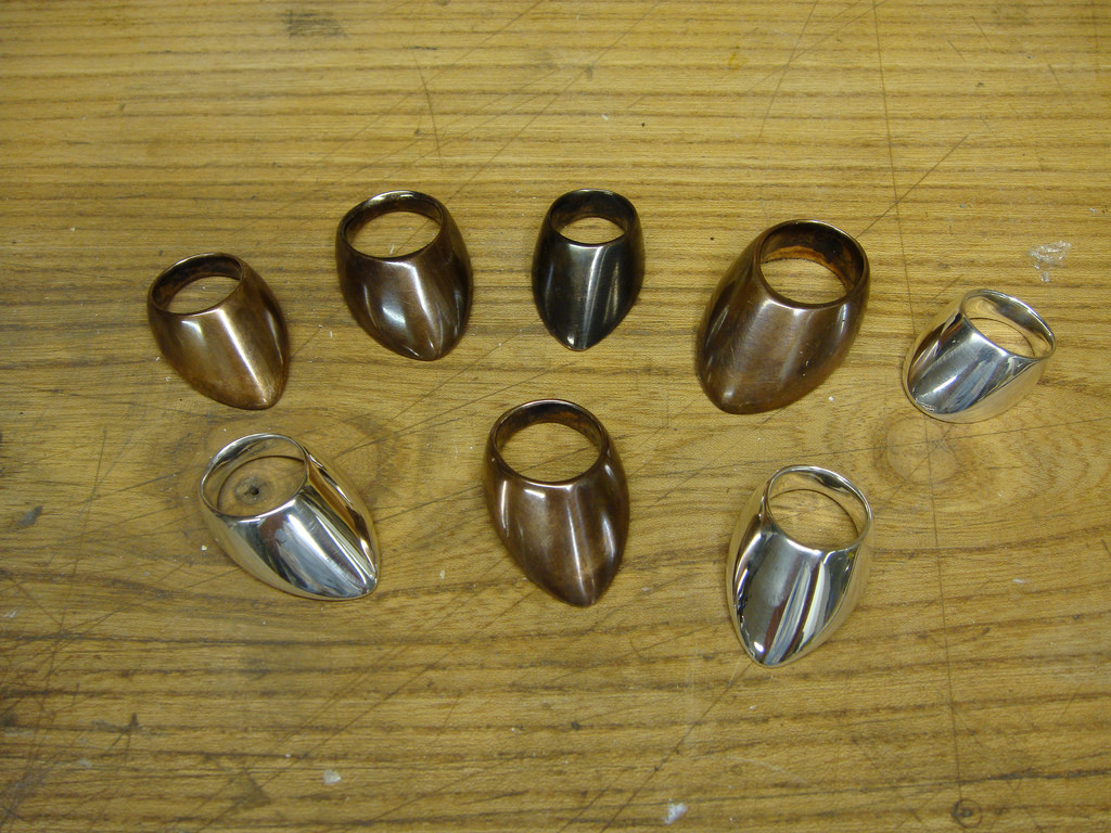

Na dann ergänz' ich mal... ::)
So, wie Janitschar schon sagte, uns interessiert eben wie die Ringe im Gebrauch so sind, wie jeder mit dem Messen, der Form usw zurande kommt, und es soll halt einfach einfacher werden in die Daumentechnik ein zu steigen…
Wir haben nun also 10 Modelle, die wir giessen lassen können. Das geht in fast jedem Metall, primär bieten wir hier aber mal Bronze und Silber an. Wenn jemand Gold will… PN an mich ;D
Wir machen das, wie schon erwähnt, rein auf Selbstkostenbasis - Gusskosten plus anteilg ein paar Euro für die Gussform und halt ggF Porto usw.
Unsere Zeit und die der Daumenworkshop-Teilnehmer ist gratis - zumindest soweit das Entwickeln der Formen und Herstellen von Rohlingen geht und auch Hilfe und Beratung beim Anpassen, Versäubern usw.
Wenn wir für Euch einen Ring komplett versäubern oder auch änden sollen, dann kann ich das gern auch machen, da kann es aber schon sein, dass ich was verlangen muss.
Wie gesagt, eigentlich liefern wir Rohlinge und Beratung aus der Ferne hier über’s Forum z.B…
Wenn aber jemand was spezielles braucht, Probleme hat oder von den Formen gar nix passt… dann rührt Euch einfach per PN.
Ich stell’ evtl auch parallel mal eine Luxusversion eines Daumenringes rein… für den Osmanen der sonst schon alles hat… 8)
möglich ist da vieles… nicht allerdings unbedingt noch vor Weihnachten oder für €25 :-\

Hier nochmal eine Kurzversion der Grössen unserer Modelle zum schnelleren Abgleichen Eurer Maße…
Maße sind jeweils Daumenöffnung Breite x Länge, Länge der Braue und Gewicht ca in Gramm.
Gewicht hat eben eine Auswirkung auf die Gusskosten und zeigt natürlich auch an ob der Ring eher bullig ist oder filigran.
Die Bilder im PDF sind von Rohlingen wie sie halt vom Guss kommen, da hab’ ich lediglich den Gusskanal abgeschnitten. so bekommt Ihr sie dann auch.
Die Nummern sind meine laufenden Nummern für meine Gussteile. Die ist eigentlich noch länger, aber K31 oder was auch immer in Bronze z.B. reicht mir, dann weiss ich was gemeint ist.

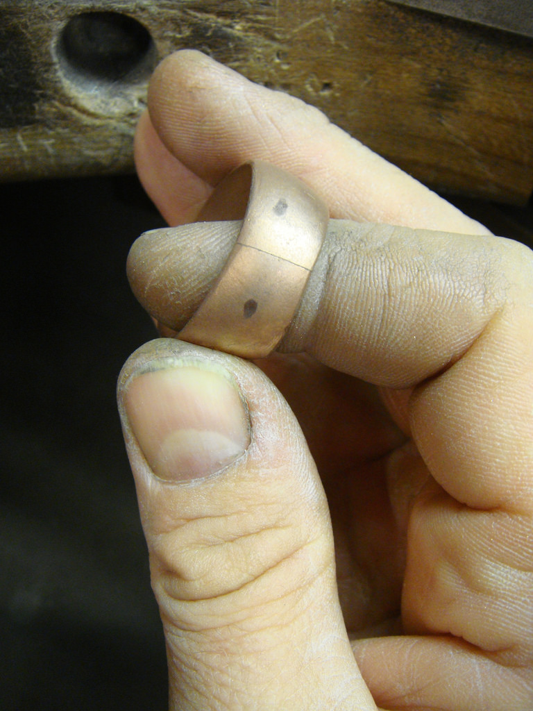

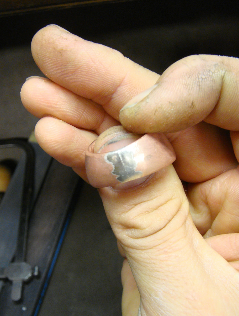

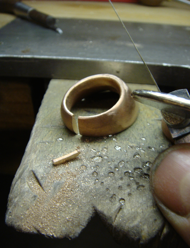

Wobei das auch geht...
man braucht halt Hartlot (Silberlot z.B.), Borax, Propanbrenner...
fast unsichtbar...
fast unsichtbar...
versäubert
versäubert
gelötet
gelötet
löten
löten
zusammen biegen
zusammen biegen
An der schmälsten Stelle ein entsprechendes Stück raus-kürzen
