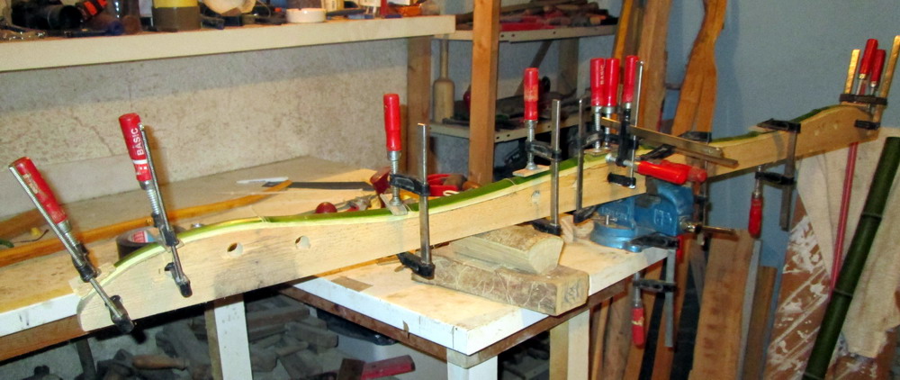

macht aber nicht soviel da das Teil sowieso mit der Heißluftpistole an eine Trockenform angepasst wird
zuerst wird der Spleiß mit Zwingen an der Form fixiert
hehe hier sieht man schön da auch seitlich noch einiges zu korrigieren ist.

Mit der HLP wird nun Abschnittweise erwärmt und die Wurfarme angeformt.
dabei wird auch die nötige Seitenkorrektur durchgeführt
und die Ohren analegen, erst rechts...
dann links, oder umgekehrt...
der Spleiß hat sich durchs Biegen etwas Verschoben und muss korrigiert werden
nach nochmaligem Aufwärmen und der Anwendung sanfter Gewalt passt der Spleiß wieder.

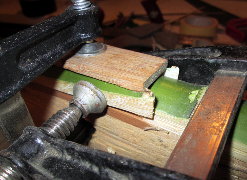

1. Wieso nehme ich bei 10m langen kerzengeraden Stangen für den Bogen ausgerechnet das unterste nicht ganz gerade Stück und wieso Speißen?
Das Bild beantwortet die Frage, man sieht dass der für den Spleiß ausgeschnittene Keil eine Wandstärke von 15mm hat, die Wandstärke des Rohres nimmt auf den ersten Internodien stark ab. Dies kann man ausnutzen um dem Bogen in der Mitte die nötige Steifigkeit zu verleihen.

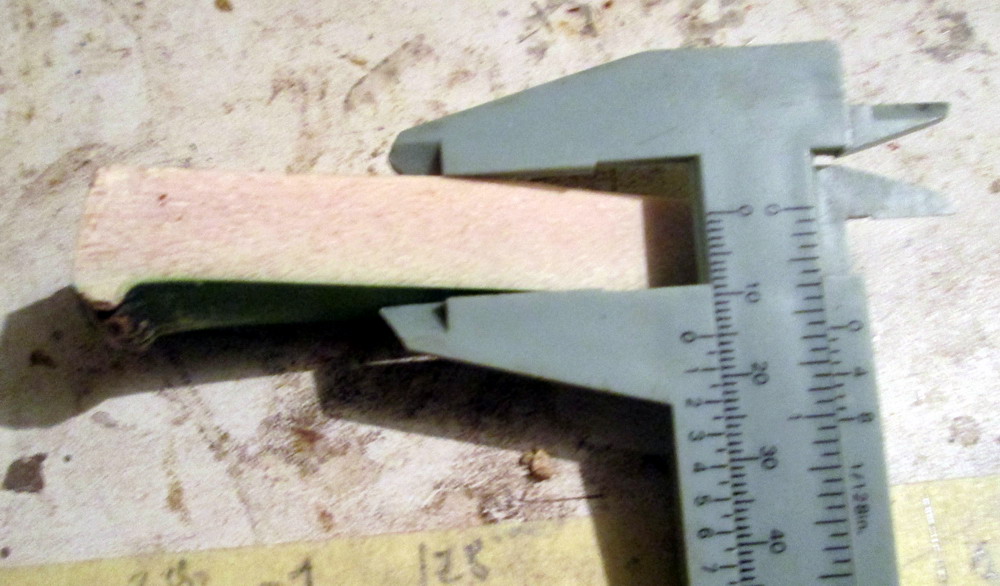

Unten: Durchmesser 51mm Wandstärke 17mm
Oben: Durchmesser 57mm, Wandstärke 9mm
