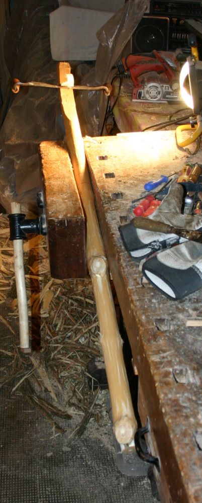

die letzten Tage war ich auch fleißig und habe weitergemacht. Am letzten WE waren die zwei dünnen Saplinge Holler 1 und 2 soweit trocken. Ich wollte im Turnier ja eigentlich nur 3+4 fertigstellen, aber die waren noch nicht trocken, als ich was machen wollte. ;D
Ich habe dann zuerst mal Holler 2 geschnappt und mit dem war ich ganz schnell fertig. Ich habe ihn nämlich aus purer Dummheit selbst zerstört :( . Man sollte einfach daran denken, dass so dünne Holler wenig "Fleisch" haben und dass,wenn man so einen Stave in die Werkbank einspannt, der Markkanal wie ein Sollbruchstelle wirkt. Etwas zu stark eingespannt und das Ding war der Länge nach fast in zwei Teilen >:( :o .
Aber ich hatte ja noch Holler 1:
Auch Holler 1 ist etwas unterernährt, 4 cm auf knapp 3 cm, da wird´s schwierig. Mit etwas Reflex lag er vor mir.
Holler 1
Auch die Sehnenlage war ok, beide Wurfarme am Ende etwas schief, aber gegenläufig und folglich die Sehne im Griff.

An einem Ende hatte der Stave einen gewaltigen Seitenast. Diesen habe ich entfernt, allerdings großzügig Holz stehen lassen.
Seitenast vorher
Seitenast nachher

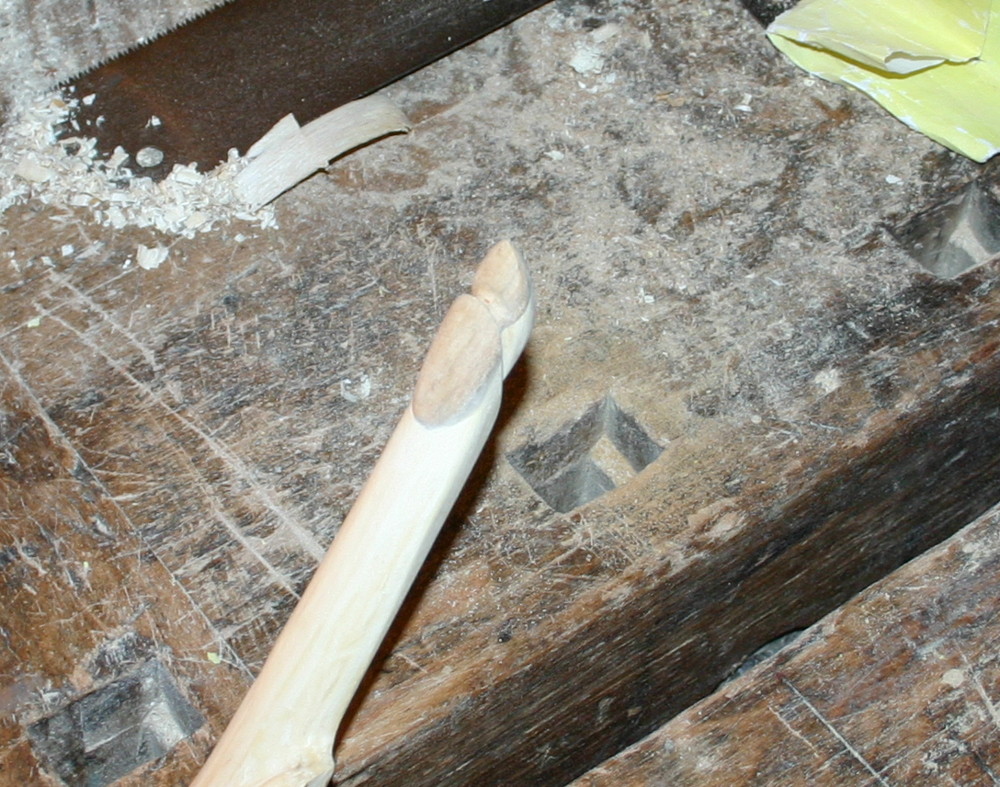

Am Donnerstag habe ich mit dem Bogen ein paar Pfeile fliegen lassen und er hats überlebt. Nun gings an die Overlays.
Dabei kam das zweite Problem des dünnen Staves auf mich zu. Am Ende des oberen Wurfarm, dem dünneren, habe ich einen Längseinriss mit einer Länge von ca. 2 cm festgestellt, als ich das Wurfarmende für die Overlays geraspelt habe. Ich denke, die Tillersehne hat das Ganze zusammengedrückt, da ja hier auch am Ende noch der Markkanal vorliegt. Und genau, wie es mir Holler 2 in der Werkbank zerquetscht hat, ist dies hier durch den Druck der Tillersehne mit der oberen Nocke passiert.
Damit die Nocke trotzdem hält, habe ich einfach die letzten 5 cm des oberen WA (den Markkanal bauchseitig)mit Epoxy verfüllt und nach Trocknung das Overlay aufgeklebt. Jetzt hält Epoxy die Nocke von beiden Seiten zusammen.
Overlay oberer Wurfarm geklebt
obere Nocke Markanal "verepoxiert" :-)
So sahe die beiden Overlays nach dem Grobschliff aus. Beide Overlays sind übrigens aus Zwetschge (schreibt man so bei uns ;)).
Overlay 1
Overlay 2
