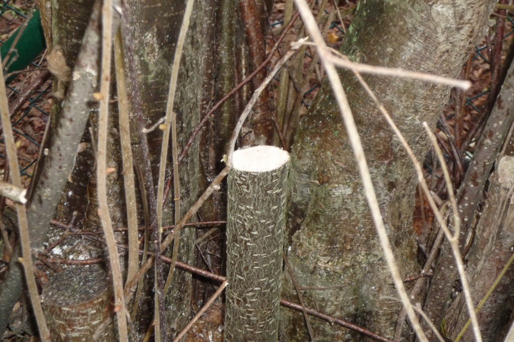

Die Haselaquise verlief nicht wirklich geplant, sondern hat sich so ergeben. Ich war dabei hier im Garten etwas zu mehr Lichteinfall zu ermöglichen. Dies ist also das angesägte Habitat.
Der eine Stengel war einfach zu schön für den Shredder.
Voll toll!
Voll toll!
Und so sieht der unten aus:
Säg mich, zerspan mich, gib mir Bogennamen!
Schnipp schnapp, Hasel ab.
