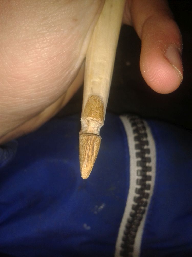

Mein Holler hats megaübel genommen,direkt in einen geheizten Raum verfrachtet worden zu sein.
Am unteren Wurfarm ab Wurfarmende ca.auf 30 cm gespalten,Brennholz.
Gruß Buka

Re: Saplingbow 7, Benedikt - Holunder/Schlehe
Wurde auch alles ordentlich versiegelt?
Fadeouts, Griff bauchseitig und die Enden natürlich.
War er auf den Markkanal abgearbeitet?
Hab ihn auf Markkanal runtergearbeitet und die Enden versiegelt.Griff und Fadeouts nicht versiegelt,aber da hats ihn ja auch nicht zerrissen.
Gruß Buka
Seltsam, das ist mir noch nie passiert
Na dann schnell nen neuen schneiden
Noch ist Zeit!
Noch ist Zeit!
Gut, dann isses klar...wo nicht viel ist, muss auch nicht viel trocknenBenedikt hat geschrieben:Hmmm....schneiden, entrinden, Design rausarbeiten und in einen beheitzen Raum stellen....
Das wars soweit
Dauert gern auch mal länger, allerdings hab ich den Holler gleich am zweiten tag extrem runtergearbeitet
Hoi, es iss ja aber wohl auch ne Frage des Baum-Standortes. Wenn Du einen Holunder hast, der an nem Tümpel gewachsen iss und bei dem nach dem schneiden das Wasser beim hinstellen rausläuft (hier beim SapBow7 iss einer dabei), wage ich zu sagen, dass eine derart schnelle Trocknung nicht möglich ist.
Sieht aber schon gut aus Benedikt und btw. gut zurück geschossen mit dem Raspel-/Ziehmesser-Kommentar
Grüsse und ich bin gespannt, ob das Holz nicht wegen der extrem schnellen Trocknung versprödet ist - Neumi
Ich bezweifle es
Hab ihn im Bodentiller schon weit über Standhöhe gedrückt und kein Klagen vernommen
Sufu: Hygrometer....Holzfeuchte
- Benedikt
- Beiträge: 3230
- Hat gedankt: 4 Mal
- Hat Dank erhalten: 144 Mal
Daddy ist Zimmermann.......der hat ein Holzfeuchtemessgerät
13% hat er
13% hat er
aussen ja,
.... pieks mal ordentlich rein....
(der mit der kleinen Wölfin)
- Benedikt
- Beiträge: 3230
Ja ne.....
Hab ich
Sorry, aber bei so einem dünnen Ding und Standort direkt neben der Heizung dauert das Trocknen nicht lange!
Über Nacht hat er gerademal 5g verloren.
Allerdings muss man da schon höllisch aufpassen, dass nix versprödet, das stimmt.
Immer mal wieder schauen, ob die "Konsistenz" des Holzes noch stimmt.
Gut, im Griff innendrin ist er eventuell noch nicht ganz trocken, aber solange nix reißt, ist mir das relativ egal
Hab ich
Steht wo?
Ist schließlich ein Schnellbautunier
Und wöllte ich net noch Sehne draufkleben, dann dürfte der Holler auch etwas schonender trocknen.
Aber ich will der Sehne eben so viel Trockenzeit wie möglich geben, dass nicht ein paar Tage nach der Präsi der Bogen plötzlich nochmal 10# zulegt.
Wobei die 10# plus ja dann doch besser sind, als ein Bogenbruch
Und wie geil ist das denn: da haste nen Bogen, der Dir beim Training zu höheren Zugewichten hilft, indem er langsam im Lauf der Zeit sein Zugewicht erhöht
