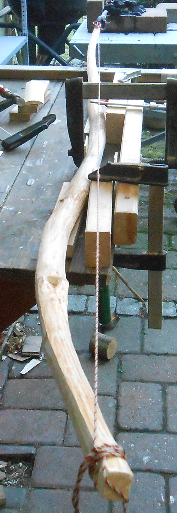

Weißdorn:
Heute bin ich angefangen schon mal ein bißchen am Weißdorn rumzubiegen, aber nur ein bißchen. Rechts ist der obere WA.
entspannt
entspannt
Wo ich da so dran rumgeszogen hab, hab ich mir die Frage gestellt, ob es Sinn machen würde, das Ende vom oberen WA ein wenig zu flippen damit die Nocke ein wenig höher kommt und ich zumindest einen halbwegs schießbaren Bogen daraus bekomme. Ansonsten weiß ich im Moment ehrlich gesagt nicht so recht weiter, ich glaub ich muss mir noch so den einen oder anderen Gedanken dazu machen. ???
(oder gibt es ein paar Tipps dazu) ;D
Ob der Weißdorn den ganze Stress überhaupt überlebt ist sowieso fraglich.

Beiträge: 6792
Hat gedankt: 276 Mal
Hat Dank erhalten: 403 Mal
Re: Saplingbow 7, JürgenM - Weißdorn/Traubenkirsche
Hallo, nur weil mir das gerade bei der Traubenkirsche auffällt: Lässt Du den Topf so weit offen beim dämpfen? Iss da nicht die Temp. unter der Haube deutlich niedriger, als sie sein könnte?

max2
Beiträge: 491
Beitrag von max2 »
Hallo Jürgen,
rechts biegt der Weissdorn nur im Reflex kurz nach dem Griff.
Links ist gleichmässiger, aber auch da kommt die meiste Biegung aus dem ersten Drittel. Ich würde erstmal aussen rumholen.
Wenn du die Sehne beim Auszug weiter links ziehst, kommen die Tips auf ähnliche Höhe.
Vorrausgesetzt er hält, wird das ein schönes schiefes Teil :) .
Viel Glück, Max

Traubenkirsche:
Habe heute auch an der Traubenkirsche schon mal ein wenig rumgezogen. Sieht bisher ganz gut aus. Der oberer WA ist diesmal links. Gestern musste ich noch einmal ein klein wenig nachrichten, jetzt sollte es aber soweit passen.
entspannt
entspannt
Weißdorn:
Und auch mit dem Weißdorn geht es langsam aber sicher vorran. Den oberen WA habe ich am Ende noch ein kleines bißchen geflippt. Im Moment sieht es eigentlich ganz gut aus.
entspannt
entspannt
Morgen gehts dann weiter.
Gruß Jürgen
