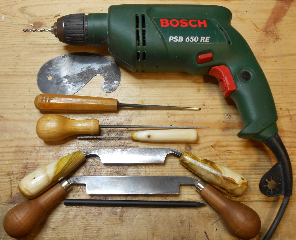

Re: Saplingbow 7, JürgenM - Weißdorn/Traubenkirsche
Nu ist zu spät.
Wenn die Rohlinge brechen, bin ich zumindest um eine Erfahrung reicher.
Ich finde das ist ja gerade das schöne am Sab-Turnier, man kann schön mal Dinge ausprobieren, die man bisher noch nicht gemacht hat und wenn es schief geht ist es ja nicht so tragisch. Hat ja eigentlich nur Freizeit gekostet und immerhin Erfahrung eingebracht.
Hier noch die Bilder von dem Ast in der Traubenkirsche.Und noch das benutzte Werkzeug. Das Sägeblatt von der Fliesensäge habe ich in einen Griff eingeklebt und kann es jetzt schön als Ersatz für eine Nadelraspel nutzen. Wird wohl nicht ewig halten, aber es funktioniert sehr gut. Gruß Jürgen

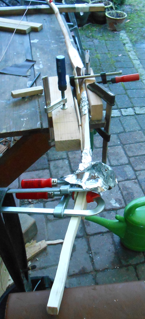

beide Rohlinge lagern weiterhin im 22 Grad warmen Hauswirtschaftsraum und verlieren in den letzten 2 Tagen ca. 10 Gramm Gewicht pro Tag.
Weißdorn:
Heute bin ich angefangen schon mal ein bißchen am Weißdorn rumzubiegen, aber nur ein bißchen. Rechts ist der obere WA. Wo ich da so dran rumgeszogen hab, hab ich mir die Frage gestellt, ob es Sinn machen würde, das Ende vom oberen WA ein wenig zu flippen damit die Nocke ein wenig höher kommt und ich zumindest einen halbwegs schießbaren Bogen daraus bekomme. Ansonsten weiß ich im Moment ehrlich gesagt nicht so recht weiter, ich glaub ich muss mir noch so den einen oder anderen Gedanken dazu machen.
(oder gibt es ein paar Tipps dazu)

Weißdorn:
Ob der Weißdorn den ganze Stress überhaupt überlebt ist sowieso fraglich.
Hallo, nur weil mir das gerade bei der Traubenkirsche auffällt: Lässt Du den Topf so weit offen beim dämpfen? Iss da nicht die Temp. unter der Haube deutlich niedriger, als sie sein könnte?
@Neumi
normalerweise mach ich die Folie auch immer weiter zu, warum da nicht, weiß ich auch nicht. Hat aber gut funktioniert.
Hallo Jürgen,
rechts biegt der Weissdorn nur im Reflex kurz nach dem Griff.
Links ist gleichmässiger, aber auch da kommt die meiste Biegung aus dem ersten Drittel. Ich würde erstmal aussen rumholen.
Wenn du die Sehne beim Auszug weiter links ziehst, kommen die Tips auf ähnliche Höhe.
Vorrausgesetzt er hält, wird das ein schönes schiefes Teil
Viel Glück, Max
Traubenkirsche:
Gestern und heute habe ich an der Traubenkirsche noch ein bißchen rumgebogen und so langsam bin ich (glaube ich) auf dem richtigen Weg, nur noch an den Ende ein wenig biegen.Das Gewicht hat sich in den letzten Tagen kaum geändert.
Weißdorn:
Auch am Weißdorn habe ich ein wenig weitergeschippelt. Ich habe an den äußeren Bereich ein wenig Holz weggenommen und so langsam gleichen sich die WA´s an, ist aber noch ein wenig hin, aber es tut sich was. Ob ich noch das Ende vom oberen WA flippe, werde ich noch sehen.Das Gewicht hat sich in den letzten Tagen kaum geändert.
Bei beiden Hölzern hat sich das Gewicht in den letzten 3 Tagen nicht mehr geändert.
Traubenkirsche:
Habe heute auch an der Traubenkirsche schon mal ein wenig rumgezogen. Sieht bisher ganz gut aus. Der oberer WA ist diesmal links. Gestern musste ich noch einmal ein klein wenig nachrichten, jetzt sollte es aber soweit passen. Weißdorn:
Und auch mit dem Weißdorn geht es langsam aber sicher vorran. Den oberen WA habe ich am Ende noch ein kleines bißchen geflippt. Im Moment sieht es eigentlich ganz gut aus. Morgen gehts dann weiter.
