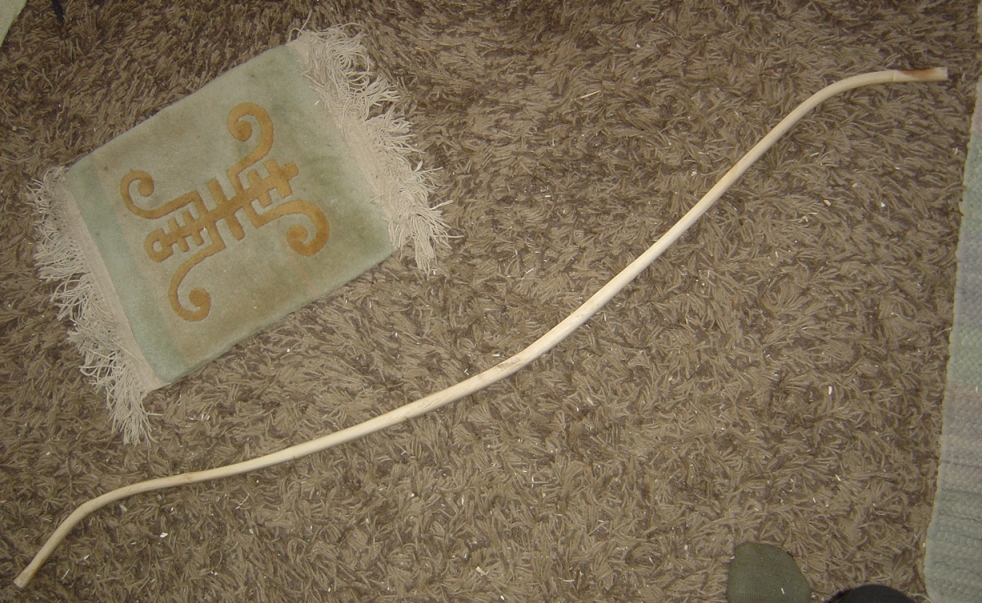

ich hab heute "Afrika 1" kurz aus der Form genommen und überall eingewachst um einer Versprödung der äußeren Schichten entgegenzuwirken
war ein schönes Gefühl dieses Design das erste mal in den Händen zu halten...
der Bogen hat einen Ast in einem der Decurves von dem ich nicht denke, dass er hält... wir werden sehen...
Grüße benzi

Re: Saplingbow 7, benzi, "afrikanischer" Hasel
sieht auf den ersten Blick nach 2 Optionen aus
1. gar keine Standhöhe
2. extrem viel Standhöhe
aber das kann auch ganz anders kommen....

"Afrika 1" hat gestern das Leinenbacking bekommen und eine Hanfwicklung am Ast im Decurve:
und wurde heute aufgespannt.
Sah eigentlich vielversprechend aus....
Auf dem Tillerboard war mein Fokus dann auf den Decurves und auf der Zuggewichtswaage und ich hab dabei übersehen, dass der Bogen zu sehr über den Griff biegt, was der Hasel nicht sehr gemocht hat: dabei sind von 9cm Reflex nur 3 übrig geblieben und es haben sich Stauchrisse im Griff gebildet.
Zuggewicht ist 38# bei 25" .... Foto auch noch war zu viel für mich....
ich bin noch unschlüssug wie ich weitermache... drüber schlafen muss....
liebe Grüße benzi
PS ach ja, ein paar Pfeile hab ich auch damit geschosssen, kein Raketenwerfer aber ok....
liebe Grüße benzi
Hmm mal ganz verrücktes von einem absolutem Anfänger wie mir:
Könnte man nicht den Reflex wieder reinmachen, mit Dampf oder HP, und dieser Ausgangsform dann einen angepassten Griff aufleimen von der Bauchseite? Wie ich es woanders gesehen hatte, auf den Bauch wo der Griff hinsoll doppelseitiges Klebeband, kleben, darauf Schleifpapier, und dann den Griff feinanpassen, nachdem er in der Länge und Breite bereits angepasst sein müsste.
Ich schätze mal den Griffbereich flach machen und was drauf laminieren wäre da einfacher, Horn oder noch mehr Holz um den Bereich steifer zu machen.
Vermutlich ist beides im Saplingturnier nicht zugelassen(?), aber so könnte man diesen Bogen noch "retten", falls du das Bauchgefühl hast, er müsste gerettet werden. Leider wäre er dann auch nicht mehr DAS Original aber optisch finde ich ihn sehr ansprechend und er wäre es auch die Mühe wert aus meinen Augen.
