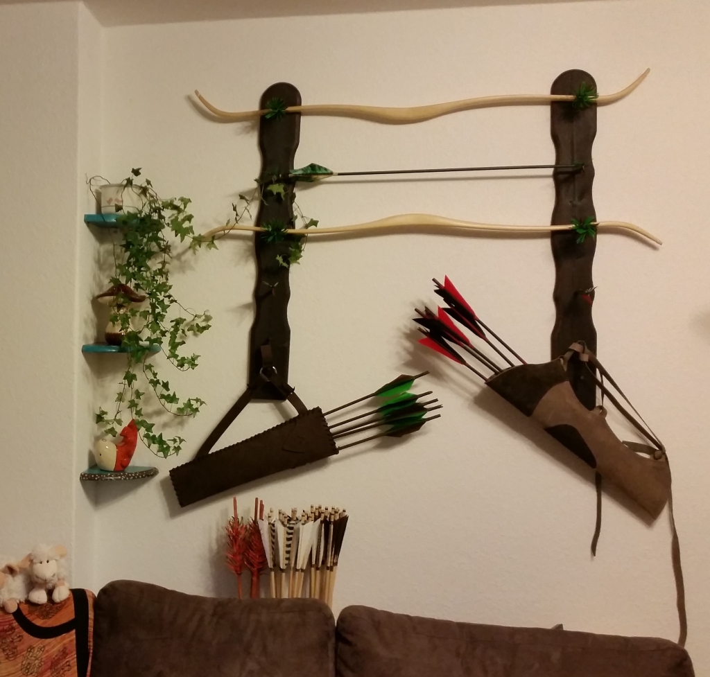

Hier noch ein Beweisfoto, ich bastel mit Freundin wirklich gerne
