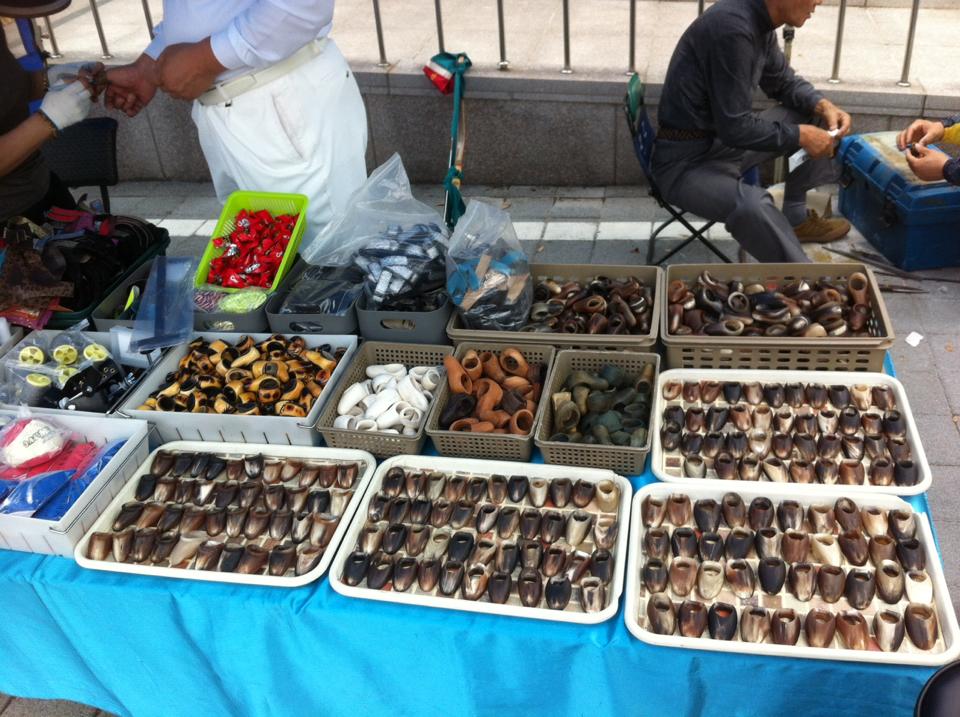

fertige Daumenringe im Handel

Spannend das sich die Form von Martins Ringen weitentwickelt hat.
Da ich nur die äußere Form sehe, die aber nur sekundär relevant ist, so sehe ich doch eine positive Entwicklung und die Wandung ist das was bei Horn an dünner Wandung möglich ist.
Geht doch, wobei die innere Form wesentlich entscheidender ist. Bisher waren sie einfach flach, was mehr als kontraproduktiv ist. Da hilft ein Bildchen auch nicht drüber weg.

Hey,
klar, wir entwickeln uns ja alle weiter....so auch die Ringe.
Freut mich dass Du eine positive Entwicklung in den Ringen siehst Stephan.
Früher hatte ich ja noch die Sehnenrast auf beiden Seiten so abgerundet. Ihr wisst was ich meine... ich dachte einfach dass dadurch das Release ein wenig sauberer wird weil dadurch der Winkel kleiner wird. Jedoch habe ich nach mehreren Versuchen herausgefunden dass das überhaupt keinen Einfluss aufs Release hat. (vom Ring her) Deshalb habe ich die "Rundung" weggelassen. Weils eben wurscht ist. Und es ist natürlich Arbeitsaufwand.
Zu der Wandung. Ich biete ja auch Ringe in Standardgrößen an. Bei diesen habe ich eine dickere Wandung (obwohl es nicht so optimal ist) Eben deshalb weil man diese Ringe noch nacharbeiten kann, falls sie zu klein sind. Bei den Ringen - wie die gezeigten mit den Wölfen - handelt es sich um massgeschneiderte Ringe. Diese kann ich von vornherein mit dünnerer Wandung herstellen. Übrigens geht die Wandung noch um einiges dünner als bei den hier gezeigten. Horn ist da sehr zäh. Anders als Knochen...
Das selbe gilt auch für die Höhe der Ringe. Hier habe ich die eigene Erfahrung durch Versuche und Rückmeldungen gemacht, dass für die Passform und Bequemlichkeit höher gebaute Ringe vorteilhafter sind. Alles eben eine Frage der Entwicklung.
Du hast Recht Stephan, die innere Form ist sehr entscheidend. Durch ein höheres Design ist die Passform gleich besser vor allem bei höhrern Zuggewichten.
Stephan, Bedarf an einem Daumenring Workshop habe ich nicht, danke. Jedoch kann ich es mir gut vorstellen mal zu zweit an einem Ring zu "fummeln" und uns einfach auszutauschen.
Übrigens ist der Wolf Scrimshaw
Jetzt ist der Post wieder länger geworden als ursprünglich gedacht.. Aber das kennt Ihr ja...
Na ja... kein historischer osmanischer Daumenring hatte diese Rille. Es mag wohl begründet gewesen sein.
Hmmm... bei entsprechender Ausarbeitung der Innenfläche ist die Wandung auf dem Bild maximal dünn. Falls aber die Innenfläche einfach nur flach ist, dann kann durchaus die Wandung noch dünner gestaltet werden.
Die Erfahrung kann ich nicht teilen. Bei der Höhe der Wandung gilt: So niedrig wie möglich und so hoch wie nötig.
Es ermöglicht einen viel besseren Kontakt zur Sehne, zum Riegel und zum Pfeil (best möglicher Abstand zum Pfeil ist dann erst zu realisieren).
Höhere Zuggewichte benötigen mEn keine besondere Form, sondern eine perfekte ausgearbeitete Innenform inkl Außenform.
Hmm... rumfummeln gibt mir jetzt wenig.
Du darfst aber gerne mich mal besuchen kommen.

@Stephan
so weit stimme ich Dir zu.
Janitschar hat geschrieben:Hmmm... bei entsprechender Ausarbeitung der Innenfläche ist die Wandung auf dem Bild maximal dünn. Falls aber die Innenfläche einfach nur flach ist, dann kann durchaus die Wandung noch dünner gestaltet werden.
Die Aussage versteh ich jedoch nicht ganz… ??? wenn Du mit Ausarbeitung der Innenfläche meinst, dass innen an den Längsseiten eine Wölbung nach aussen (anders kann ich es nicht beschreiben…) sein soll, dann kann ich dazu nur sagen dass es sich damit genau so verhält wie mit meiner früher abgerundeten Sehnenrast. Meiner Meinung nach schadet es nicht, hilft aber auch nicht für eine bessere Passform. --> kann aber auch sein dass Du da etwas ganz anderes meinst….wie gesagt weiss ich nicht 100ig was Du damit meinst.
Wichtig ist - da sind wir uns einig - dass die Innenseite sorgfältig herausgearbeitet sein muss. Die Wandung darf an den Seiten nicht gerade nach unten gehen sondern sich wie ein A von oben nach unten öffnen. Auch die Rückseite schräge ich innen mit etwa 30 Grad an und lasse hinten gerade soviel "Luft" dass man ohne Belastung des Ringes gerade noch zwischen Ring und Daumen durchgucken kann. Wenn das sorgfältig gearbeitet ist, drückt nichts auch nicht bei Zuggewichten um 100lbs. Mit dieser Bauweise mache ich beste Erfahrungen. Wir bauen unsere Ringe vielleicht etwas unterschiedlich aber ich denke dass sie sich im großen und ganzen doch ähnlich sind. (ausgenommen Metallringe)

das ist mal ein Angebot:

Ja, und? Wo ist dein Angebot? ich gehe mal davon aus, dass du den Laden komplett aufgekauft hast! ;D
