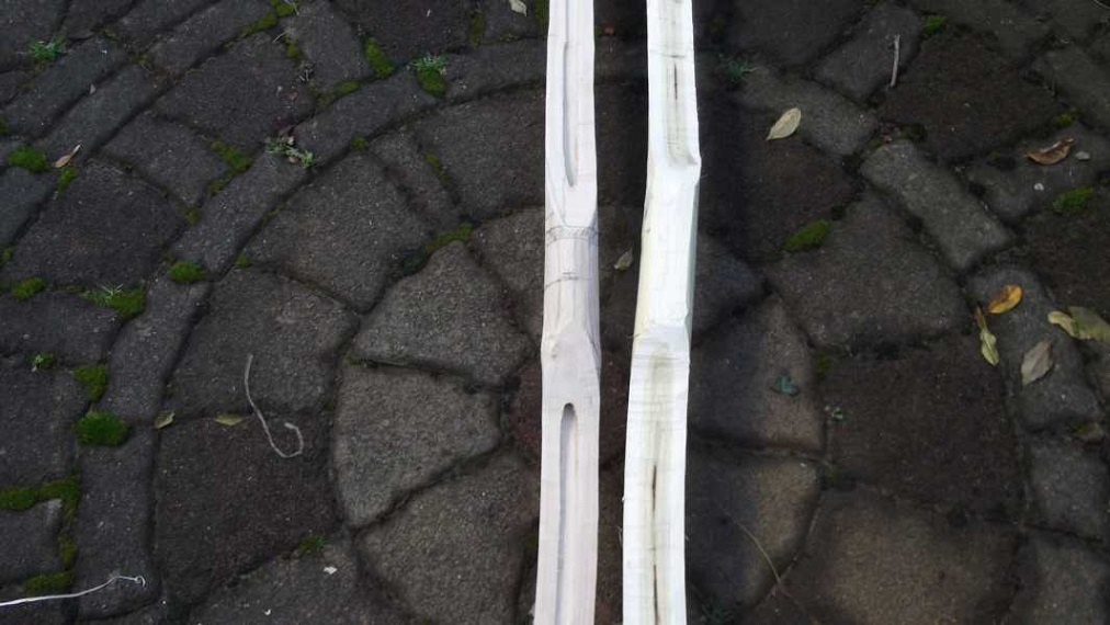

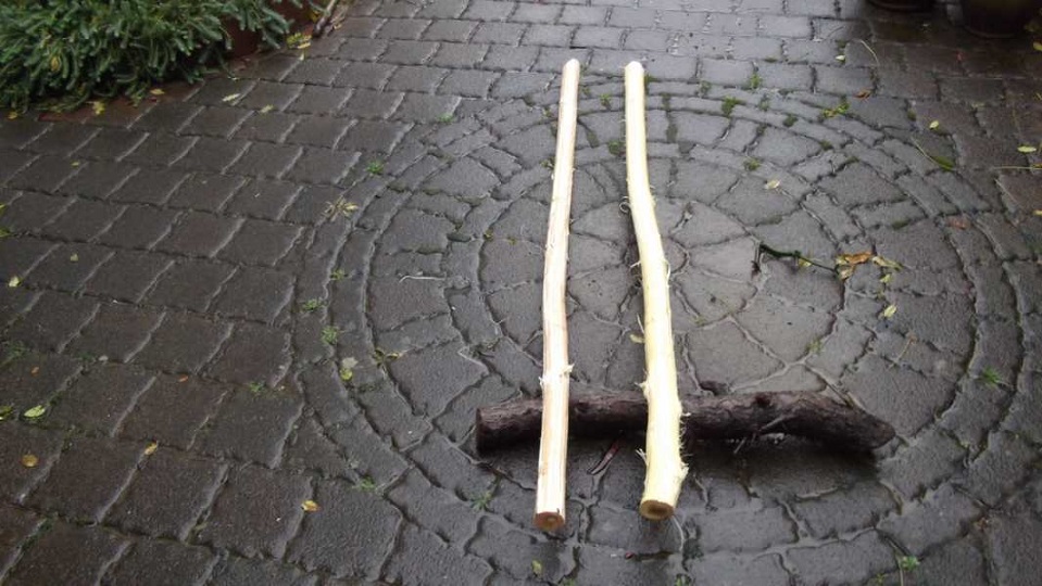

Meine Ernte vom 03.01.2015
Robinie Holunder Robinie 6,5 cm , Holunder 5,5 cm dick

Die Rinde ist runter, lass die Stavs nun mal 2 Tage stehn, dann arbeite ich grob die Bogenform aus.

Re: Saplingbow 7, Hunter .....Robinie , Holunder
Ich würde sie gleich aufs Mark runterarbeiten.
Robiniensplint reisst schneller ein, als man gucken kann

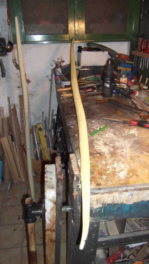

Habe die Staves auf die grobe Bogenform herunter gearbeitet und beide reflex aufgespannt.
Nun ist erstmal trocknen angesagt.
Verwendetes Werkzeug bisher : Klappsäge, Beil , Ziehmesser

Hab mal an der Robinie ein bischen weiter gewerkelt und die Bogenform verfeinert.
Sind noch ne Menge Späne angefallen. Leicht snaky der Bogen Der eine Wurfarm hat am Ende einen gewachsenen Knick. Um die Sehne, wegen des Knicks
und der snaky Form des Bogens in Griffmitte zu bekommen, hab ich das andere Ende
des Wurfarmes leicht gebogen. Nun passt das. Der Bogenbauch hat einige Astknubbel. Am Rand liegende hab ich rausgefeilt,was kein Problem war.
Die Anderen stören mich nicht, bzw ein Teil wird beim Tillern noch rausfallen. Nun darf der Bogen weiter trocknen.
