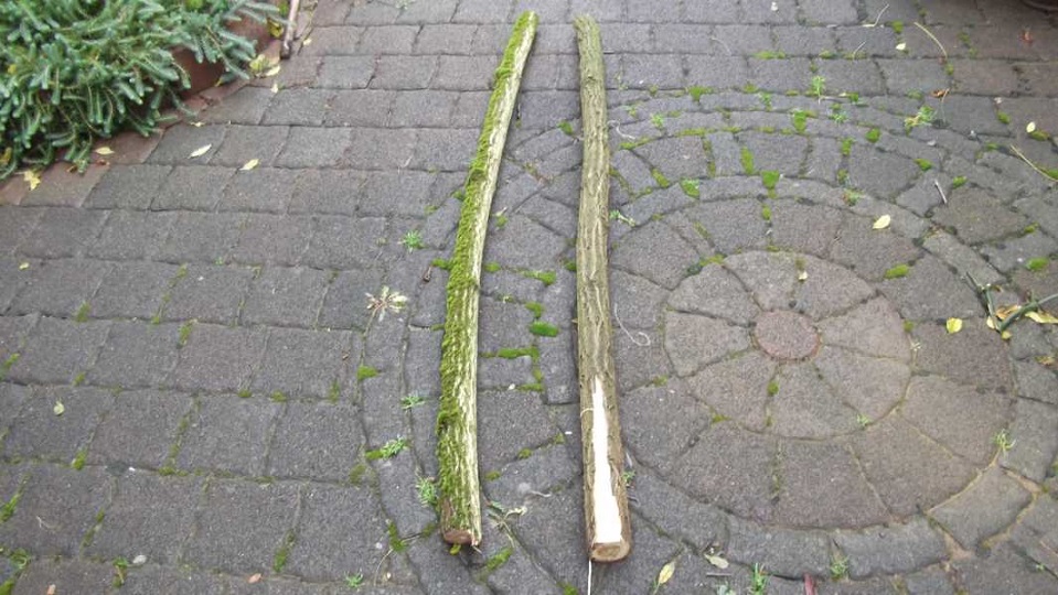

Meine Ernte vom 03.01.2015
Robinie
Holunder
Robinie 6,5 cm , Holunder 5,5 cm dick
hunter
Beiträge: 413
Registriert: 04.08.2010, 13:42
Re: Saplingbow 7, Hunter .....Robinie , Holunder
Beitrag von hunter »
Die Rinde ist runter, lass die Stavs nun mal 2 Tage stehn, dann arbeite ich grob die Bogenform aus.

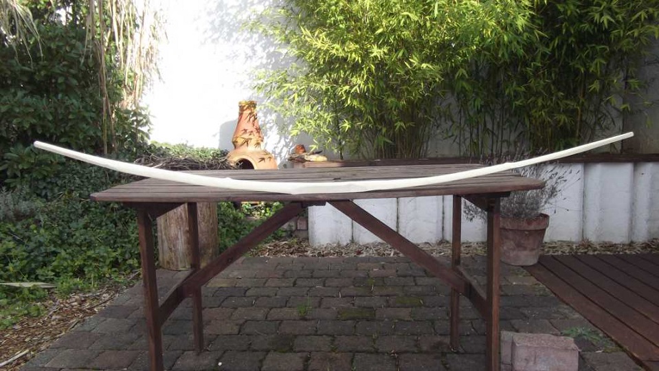

Habe die Staves auf die grobe Bogenform herunter gearbeitet und beide reflex aufgespannt.
Nun ist erstmal trocknen angesagt.
Verwendetes Werkzeug bisher : Klappsäge, Beil , Ziehmesser

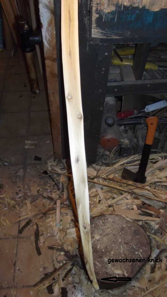

Hab mal an der Robinie ein bischen weiter gewerkelt und die Bogenform verfeinert.
Sind noch ne Menge Späne angefallen.
Leicht snaky der Bogen
Der eine Wurfarm hat am Ende einen gewachsenen Knick. Um die Sehne, wegen des Knicks
und der snaky Form des Bogens in Griffmitte zu bekommen, hab ich das andere Ende
des Wurfarmes leicht gebogen. Nun passt das.
Der Bogenbauch hat einige Astknubbel. Am Rand liegende hab ich rausgefeilt,was kein Problem war.
Die Anderen stören mich nicht, bzw ein Teil wird beim Tillern noch rausfallen.
Nun darf der Bogen weiter trocknen.

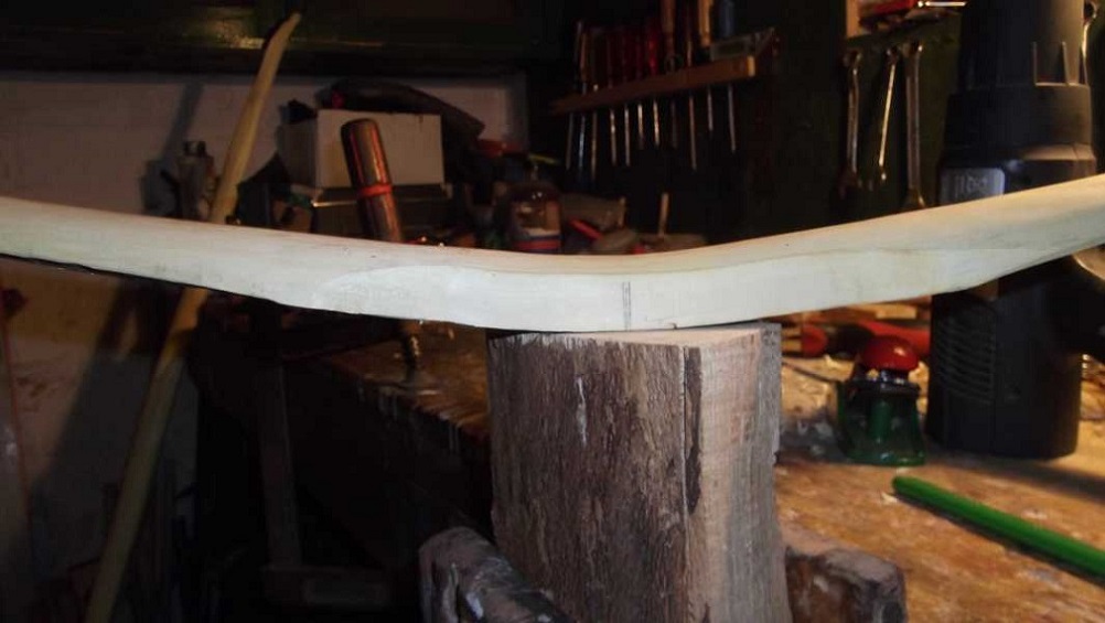

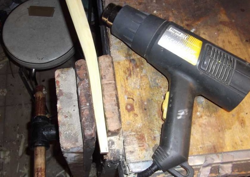

Mein Plan " B " falls mit der Robinie etwas schief laufen sollte, ist der Holunder.
Die reflexe Vorspannung hab ich vor 3 Tagen weggenommen und der Bogen
hat seine Form behalten. Natürlich wird er beim tillern ne Menge von dem
Reflex verlieren, aber das ist ja nicht entscheident.
Den Griff hab ich runter gearbeitet und den Markkanal freigelegt. Der Bogen
soll über seine gesamte Länge biegen.
noch ist er schön reflex
Markkanal im Griff
Markkanal im Griff

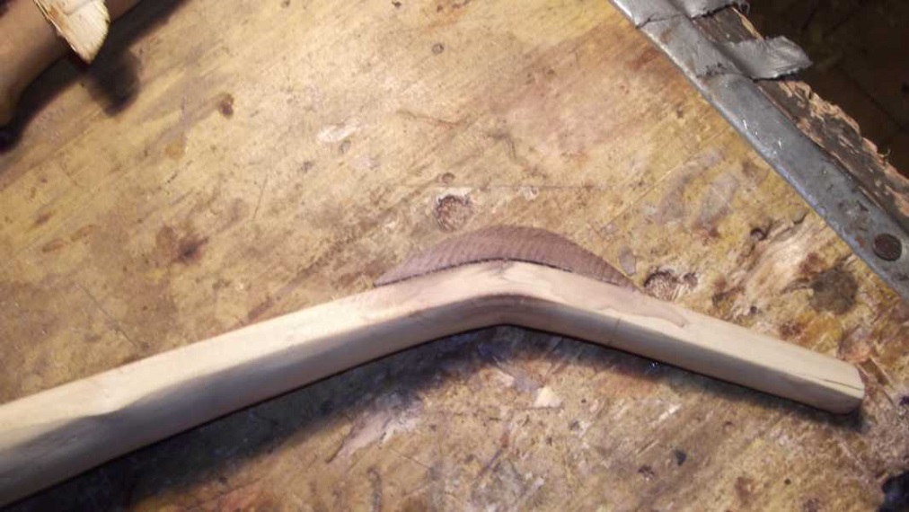

Meinen Plan für den Holunder hab ich etwas geändert. Griff hab ich noch weiter herunter gefeilt
und den Bogen dann im Griff etwas reflex gebogen. Hat er klaglos überstanden.
und so sieht das nun aus
Aus einen alten Stück Nussbaum mal grob einen Griff geformt...den ich dann mit Epoxi
aufkleben will. Den Markkanal schliesse ich vor Griffmontage mit einem Span aus Eibenkern.
hier ist der Markkanal noch offen

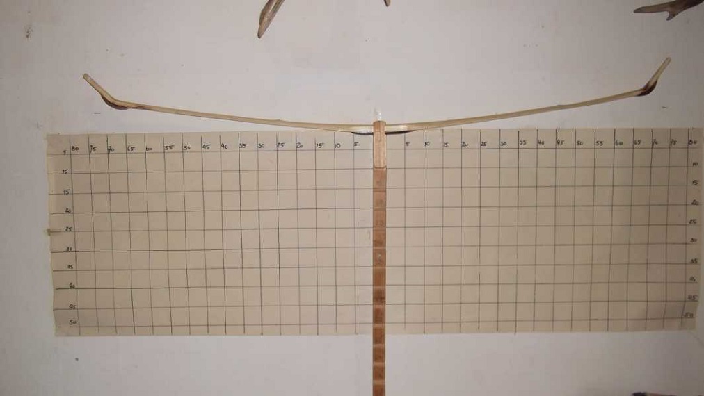

Robinie
Hab mal mit dem Tillern der Robinie begonnen.
fertig zum Tillern
fertig zum Tillern
fast auf Standhöhe
fast auf Standhöhe

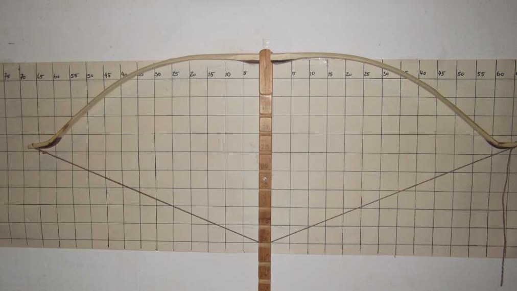

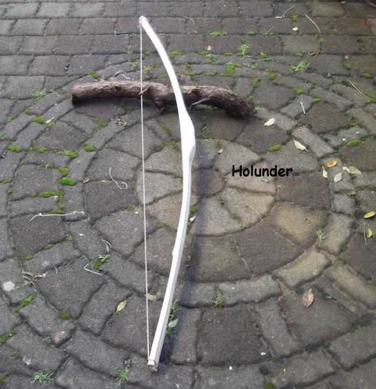

Holunder
Hab nun mal mit dem Tillern begonnen.
Getillert ist der Bogen z.Z bis 24" Auszug , meine Wunschvorstellung sind 28 "
bei einer Bogenlänge N/N von 140 cm. Müsste bei vorsichtigem Vorgehn machbar
sein...das Holz hat noch Potential. Angestrebtes Zuggewicht sind etwa 30-35 #.
Set hat der Bogen bisher noch nicht...ist noch 5-6 cm reflex.
fast Standhöhe
fast Standhöhe
20 " Auszug
20 " Auszug
24 " Auszug
24 " Auszug
Der linke Wurfarm ist noch etwas zu steif..das korrigier ich noch.
