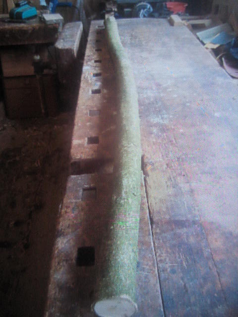

Den Sapling hatte ich schon lange auf der Pfanne, und Liguster wollte ich auch schon lange mal antesten...
Wie man sieht habe ich die deflexe Seite bis zum Markkanal runtergenommen, und im Griffbereich die volle Tiefe gelassen, dort allerdings seitlich die Masse schon etwas reduziert.

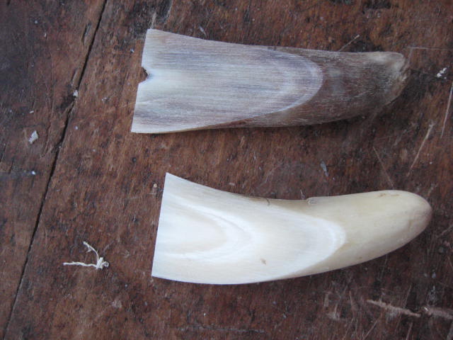

Zwei Enden abgesägt, und am Kantenschleifer keilförmig zugeschliffen.
Nu muss Horn her...
Nu muss Horn her...

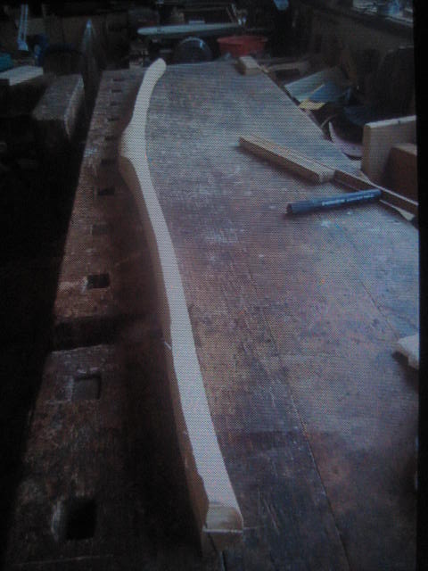

Hier nochmal die Siluette.

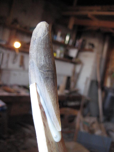

Eingeklebt.
Eingeklebt.

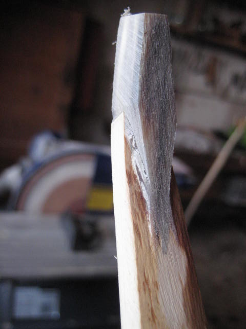

Heute gings etwas weiter an den Nocks, leider hatte ich nicht genug Zeit! >:)
Vielleicht so?
Vielleicht so?
Grobe Konturen geschliffen.
