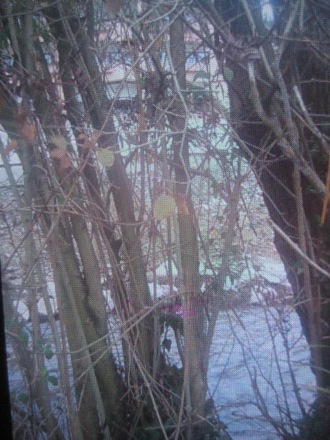

Zudem habe ich auch noch das einzig scharfe Bild von Blatt und Frucht gelöscht.Auf dem hier gezeigten kann man eine schwarze Ligusterbeere und ein braun verfärbtes Blatt erahnen.
Den Sapling hatte ich schon lange auf der Pfanne, und Liguster wollte ich auch schon lange mal antesten...

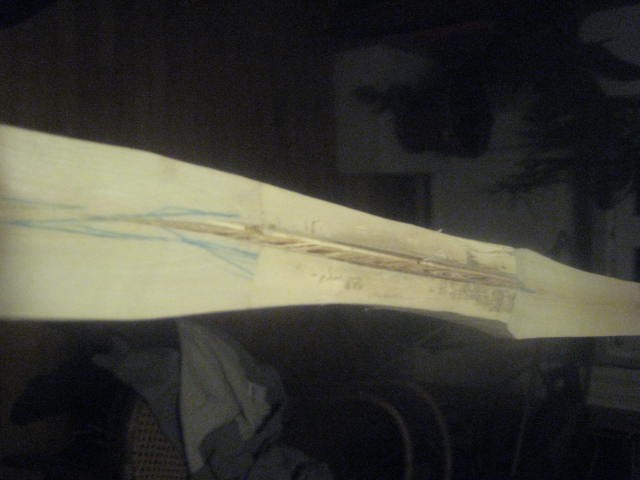

Wie man sieht habe ich die deflexe Seite bis zum Markkanal runtergenommen, und im Griffbereich die volle Tiefe gelassen, dort allerdings seitlich die Masse schon etwas reduziert.

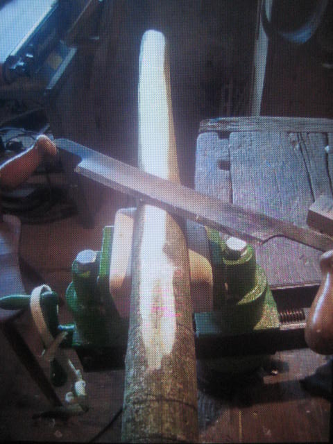

...und er wurde etwas in Form gebracht.Bei solch frischem Holz ist das immer wieder eine Freude.

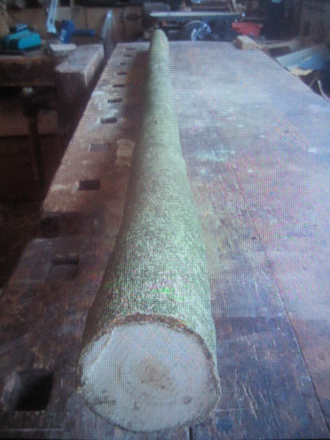

Drei Tage liess ich den Stave "ruhen, dann kam die Rinde runter...
Die Rinde.
Die Rinde.

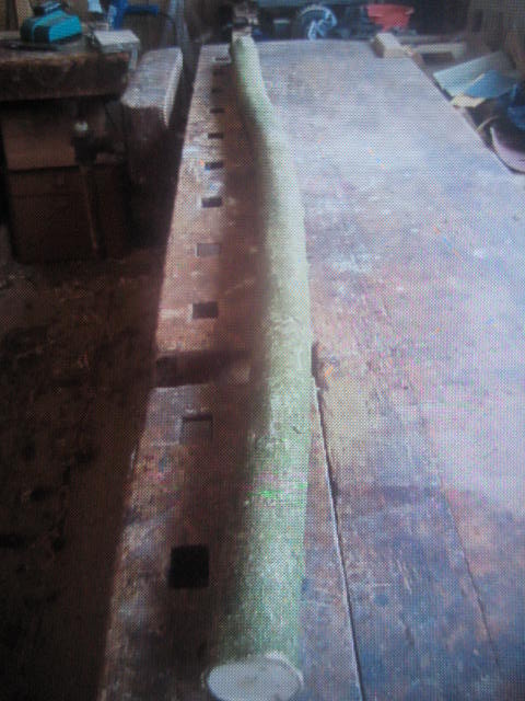

nahezu bolzengerade in der Flucht(krumme Hölzer gibts genug!)
Stave in der "Seitenansicht".

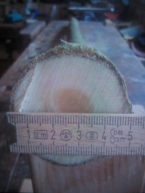

Schnitt...
Schnitt...
Blatt und Beere(Sorry!)

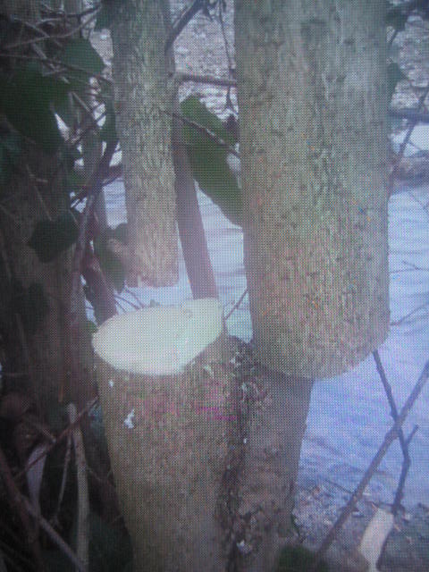

Ligustergesträuch neben Weide am Dorfbach.

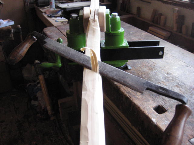

Bisher verwendete Werzeuge: meine "Wilderersäge"(jap.Klappsäge"Oyakata270"), zum Schälen DDR-Ziehmesser, und mein feinstes Ziehmesser(vom Flohmarkt).

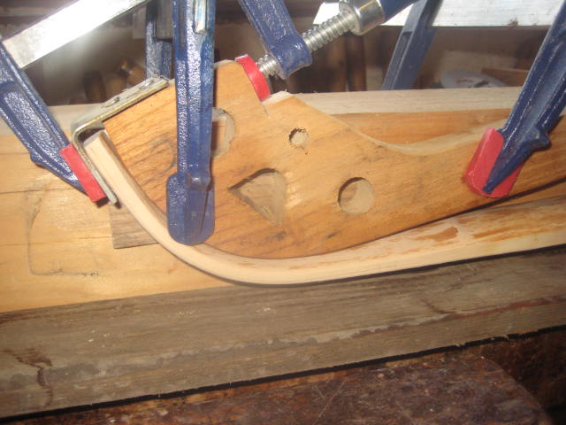

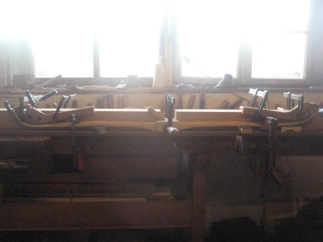

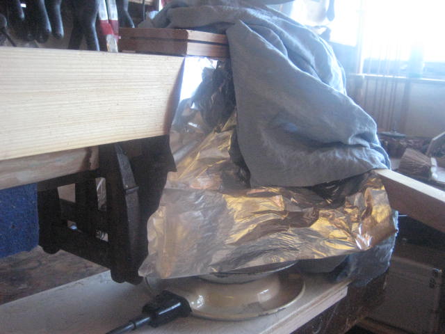

Am Dienstag den 13.01. habe ich die Wurfarmenden mit Dampf verwöhnt, und sie dann ganz krumm gebogen.
Wie man hoffentlich auf den Bildern erkennen kann kamen dabei wieder meine bewährten Recurve-Formen zum Einsatz, ausserdem habe ich das Hölzchen mit allerlei Zwingen an ein dickes Kantholz gezwungen, damit es auch brav bleibt...
Diese Stelage lasse ich nun so, bis zur vollständigen Trocknung. Zunächst bleibt sie erst mal in meiner (ungeheizten Werkstatt), dann wandert sie Schrittweise in Richtung Kachelofen(drauf -nicht rein!)...
So darf er nun Trocknen.
Diese Seite hat perfekt funktioniert, auf der anderen ist der Aussenradius leicht eingerissen.

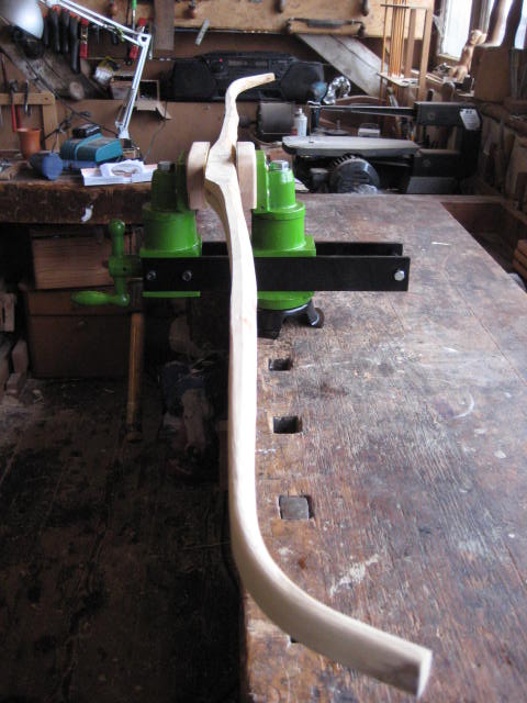

Vor dem Dämpfen.Den gewachsenen Reflex habe ich etwas runtergedrückt, in der Hoffnung dass er sich dann etwas williger biegt!
Die rechte Seite soll der untere Wurfarm werden.<br />Länge 156cm.
Länge 156cm.

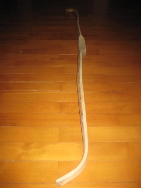

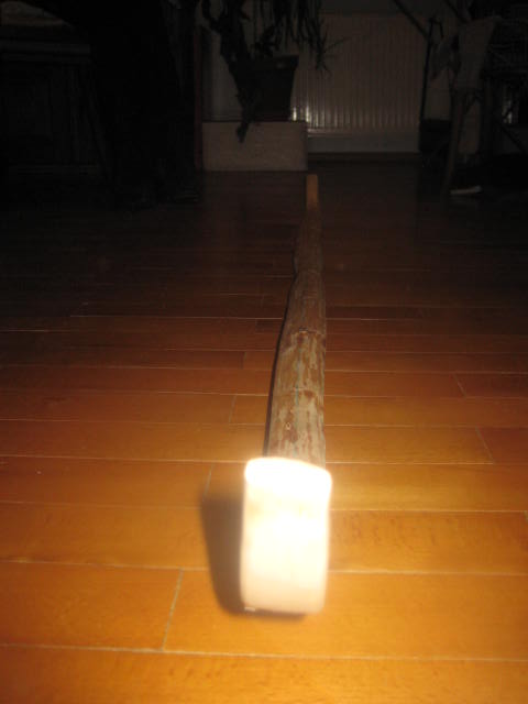

Heute hab ich meinem Hölzchen aus dem Korsett verholfen, und es von allen Seiten ausgiebig bewundert. 8)
Es hat(bis jetzt) exakt die Form behalten, in die ich es gezwungen hatte!Nix verdreht-und gerissen nur da wo er sollte; im Griff.
Momentan wiegt das Teil 785 Gramm.Ich denke, es ist schon recht trocken.Wiege es noch ein paar Tage, dann wird geschnitzelt! :)
Grüsse; Laurinus
Riss.
Riss.

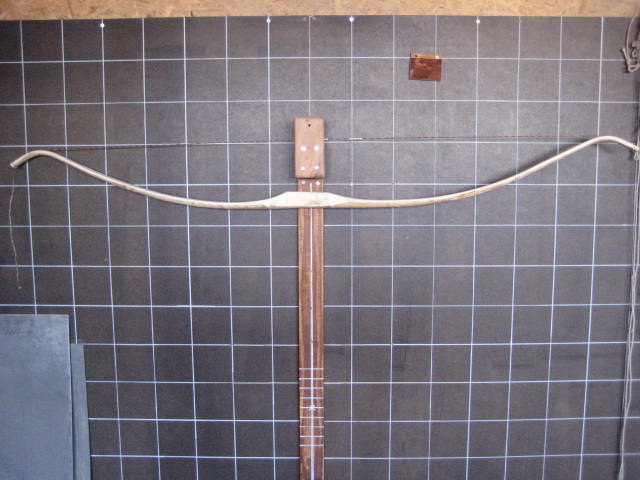

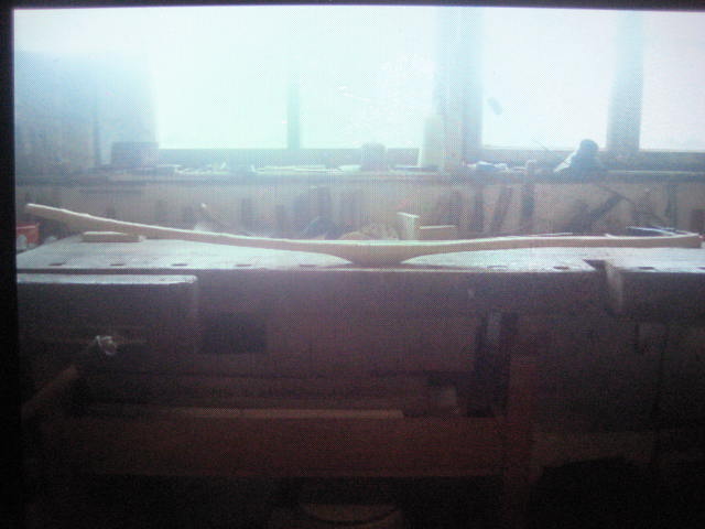

Flucht der Recurves...

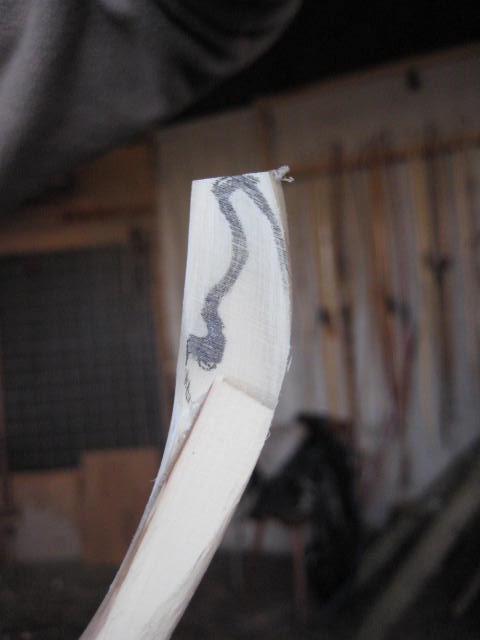

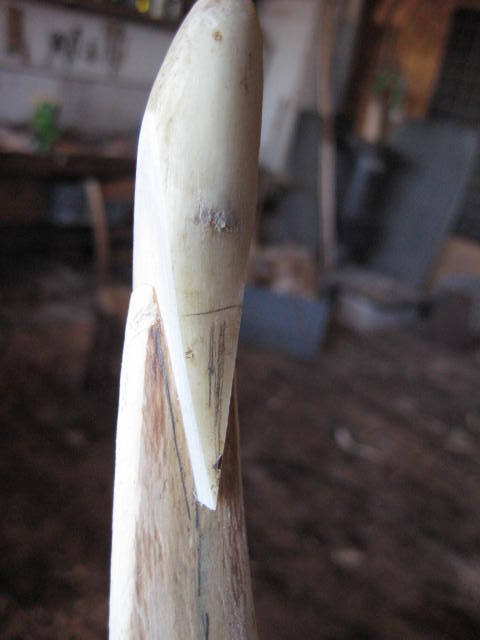

Keil ausgeschnitten...
Zwei Enden abgesägt, und am Kantenschleifer keilförmig zugeschliffen.

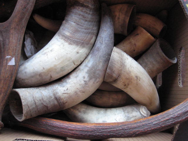

Nu muss Horn her...
Nu muss Horn her...

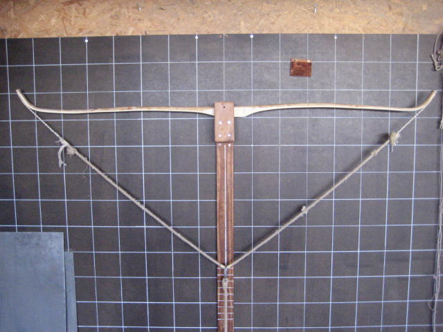

Biegt sich auf Anhieb schon ganz gut.An den Enden geht noch was; die Recurves sollen leicht mitarbeiten...

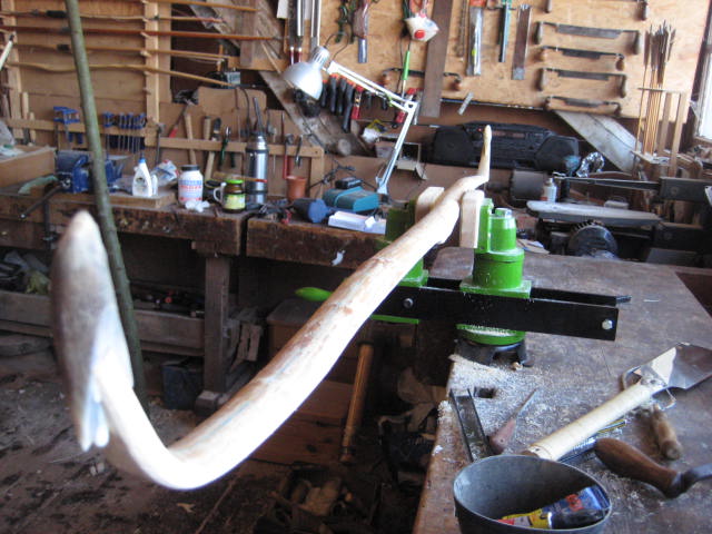

Nach flottem Bodentiller(eigentlich drücke ich die WA-enden eher gegen die Werkbank; so kann ich seitlich in die Biegung schauen!) an die T-Wand.
Runter damit!Lässt sich bei gerader Maser schön schneiden; durch die feine homogene Struktur sind die Schnittflächen gleich so schön &quot;wachsig&quot;!
Runter damit!Lässt sich bei gerader Maser schön schneiden; durch die feine homogene Struktur sind die Schnittflächen gleich so schön "wachsig"!
Dicke nach Gefühl angezeichnet.

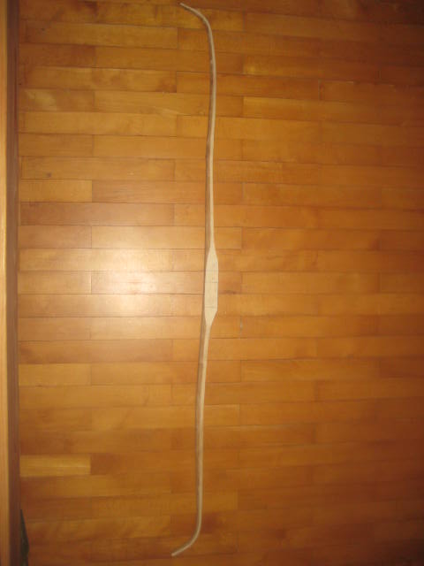

Hier nochmal die Siluette.

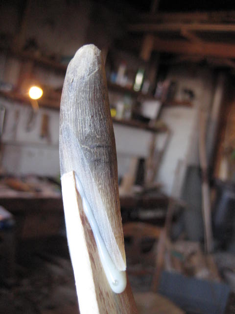

Eingeklebt.
Eingeklebt.

Heute gings etwas weiter an den Nocks, leider hatte ich nicht genug Zeit! >:)
Vielleicht so?
Vielleicht so?
Grobe Konturen geschliffen.
