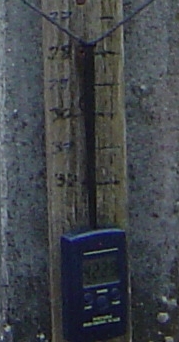

Re: Saplingbow 7, benzi, "afrikanischer" Hasel
ich hab nach Euren Beiträgen den einen WA noch etwas bearbeitet... und für die Frage nach der Standhöhe dazu noch ein Bild gemacht
er hat an den Ästen und im Griff Hanfwicklungen bekommen und die Decurves wurden in Form gebracht...
nun bekommt er sein afrikanisches Kleidchen
liebe Grüße benzi

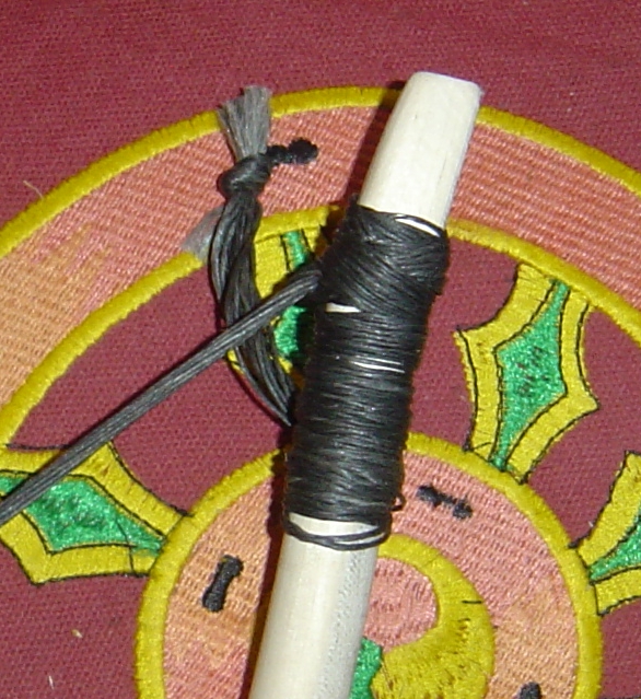

da ich noch auf eine Werkzeugbestellung (Flechtnadeln) für die Lederarbeiten warten muss, hab ich heute Morgen ein paar Pfeile geschossen, nun wird mir dieser seltsam anmutende Sehnenknoten, der in ganz Afrika Verwendung findet, langsam klar: wie Chirion schon bei seinem Bogen festgestellt hat, ist die Einstellung der Standhöhe bei diesem Design etwas völlig Ungewohntes... und dafür eignet sich dieser Sehnenknoten hervorragend!
liebe Grüße benzi
liebe Grüße benzi
