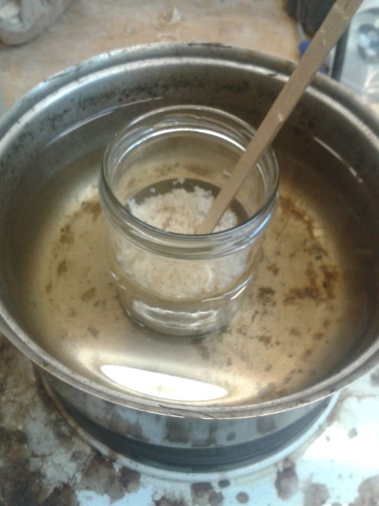

Hautleim im Wasser ziehen lassen....

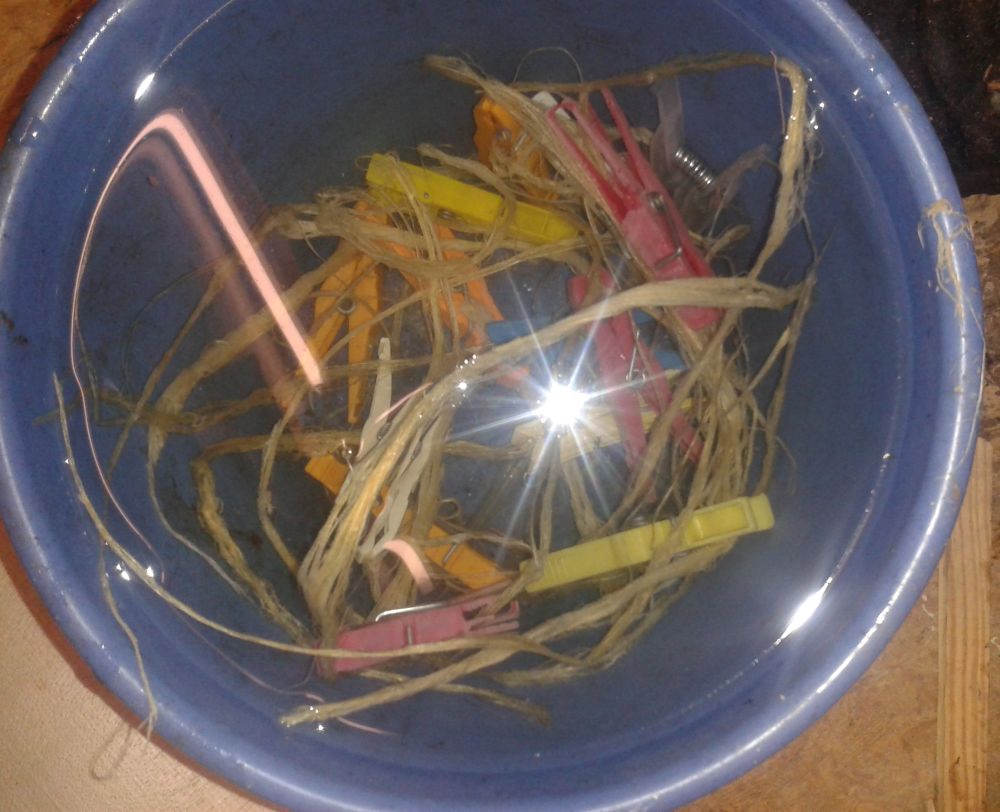

.....auch die Sehne einweichen....

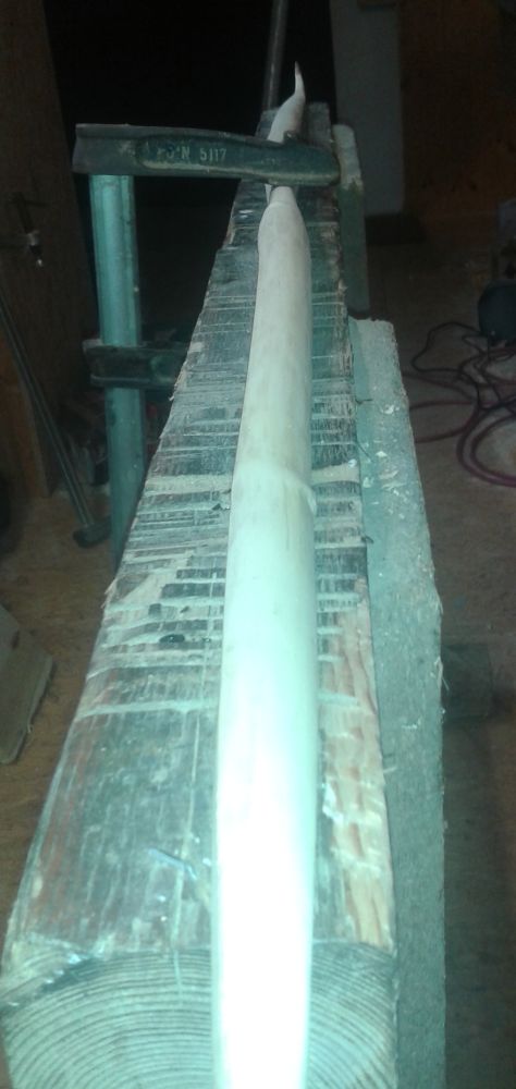

...und den Bogenrücken schleifen, entfetten und möglichst nahe am Arbeitsplatz platzierten.
Dann den Hautleim erhitzen....

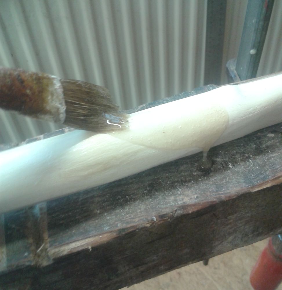

...Rücken dünn mit Leim grundieren...

Waren die 10 Sehnenfasern im Kübel alles was du draufgepappt hast?

Täuscht es auf dem Bild oder sind die Sehnen nicht ganz fein geklopft und aufgedröselt ?

@Chirion: Die "paar" Sehnenfasern sind 20 Stück mit einer Länge bis zu 50cm.
Ich hab nicht mal alle gebraucht, weil ich nur eine dünne Schicht draufhaben will.
@Jörg: Das täuscht, die waren nur schon eine Weile im Wasser und dementsprechend Weich und zusammenklebend ::)
Selbstverständlich wurden die alle vorher fein säuberlich gekämmt ;)

hm... mit der Menge ginge sich bei mir nicht mal ein Wurfarm mit dünnem Sehenebacking aus

Okay, vielleicht kommt die Dimension auf den BIldern etwas falsch rüber.
Wenn du eine von den Fasern nimmst, und ordentlich am Bogen plattdrückst, dann ist die schon mal bis zu 1cm breit, also reciht die Menge locker!

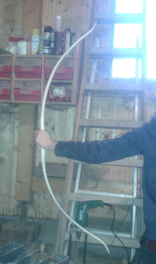

Mal eben innerhalb von 15 min den Holler getillert ;D
Geht letzter Zeit immer schneller :P
Hat beim ersten Ausziehen ganz leicht geknistert, ekelhaftes Geräusch ::)
Ich sollte wohl weniger Hautleim verwenden.....
Naja, hier mal ein Bild live aus der Werkstatt, auch in Werkstattqualität.... :P
HAlte den Bogen leider leicht schräg, die Wurfarme sind gleich lang.
Ich denke, der Wurfarm, der hier oben ist, wird später der untere.
Morgen werde ich den Bogen einschießen und feintillern, da wird sich herausstellen, was besser ist.
Die Recurves sind auf Standhöhe ganz leicht verdreht, gibt sich aber beim Ausziehen.
