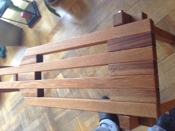

Hi Forum,
ich habe mich des selben Bauplans wie in diesem Artikel bedient und baue gerade mein erstes Schnitzpferd.
Holz:
Eiche, 40x40, gehobelt, gefast, für die langen Stäbe
Nussbaum, wie vor, für die kurzen Zwischenlagen
Alles wurde mit Leinölfirnis geölt.
Die Befestigungen sind bis auf die des Klemmblocks aus M10, V4A, mit Gewindestangen und selbstsichernden Muttern ausgeführt. Dadurch können die Beine etwas vorgespannt werden, so daß sie nicht von alleine umklappen.
Der Klemmblock hat für leichteres und schnelleres Bedienen eine Gewindespindel mit Trapezgewinde, TR10x2,0, mit Bronzemuttern, an die ich je 1 Paar Schlüsselflächen SW19 angearbeitet habe.
1,60 m sind definitv zu lang, es sei denn Ihr schnitzt gerne mit Sozius. :-)
1,40 m sind auf jeden Fall ausreichend ( ich bin 1,80m groß).
Es fehlt noch das Auflagebrett mit Klötzen und Bierbankverschlüsse für sicheren Stand beim Arbeiten, usw....
Ich werde Euch auf dem Laufenden halten.

smigel
Beiträge: 7
Registriert: 16.02.2015, 22:19
Re: Schnitzbank, zusammenklappbar
Beitrag von smigel »
Hi Inge,
das Ding bekommt auf jeden Fall noch irgendein Polster, kommt in Bälde. :-)
Lg Kristof
Beiträge: 3033
Hat Dank erhalten: 47 Mal
Beitrag von Benedikt »
Kleiner Tipp für das nächste mal:
Mach die Wippe am Auflagebrett fest, nicht an der Bank ;)
smigel
Beiträge: 7
Hi Benedict,
das werde ich auf jeden Fall auch ausprobieren - macht für die Hebelkraft natürlich auf jeden Fall Sinn.
Allerdings ändern sich durch die neue Positionierung der Hebelachse aber auch die Hebelwege, so daß die Wippe weiter durchgetreten werden muß.
Deswegen will ich das erst durchprobieren, wenn die Bank komplett aufgebaut ist. Evtl. ändere ich dann auch noch die untere Hebelachse.
Kristof

Benedikt hat geschrieben:Kleiner Tipp für das nächste mal:
Danke Benedikt. 8) Das predige ich auch immer.
Beiträge: 3033
Deswegen hab ich das bei meiner auch so gemacht ;D
Ganz im Ernst, da kann man viel besser Kraft auf das Ding ausüben und muss nicht immer umstecken, wenn man die Höhe des Auflagebretts verstellt :)
