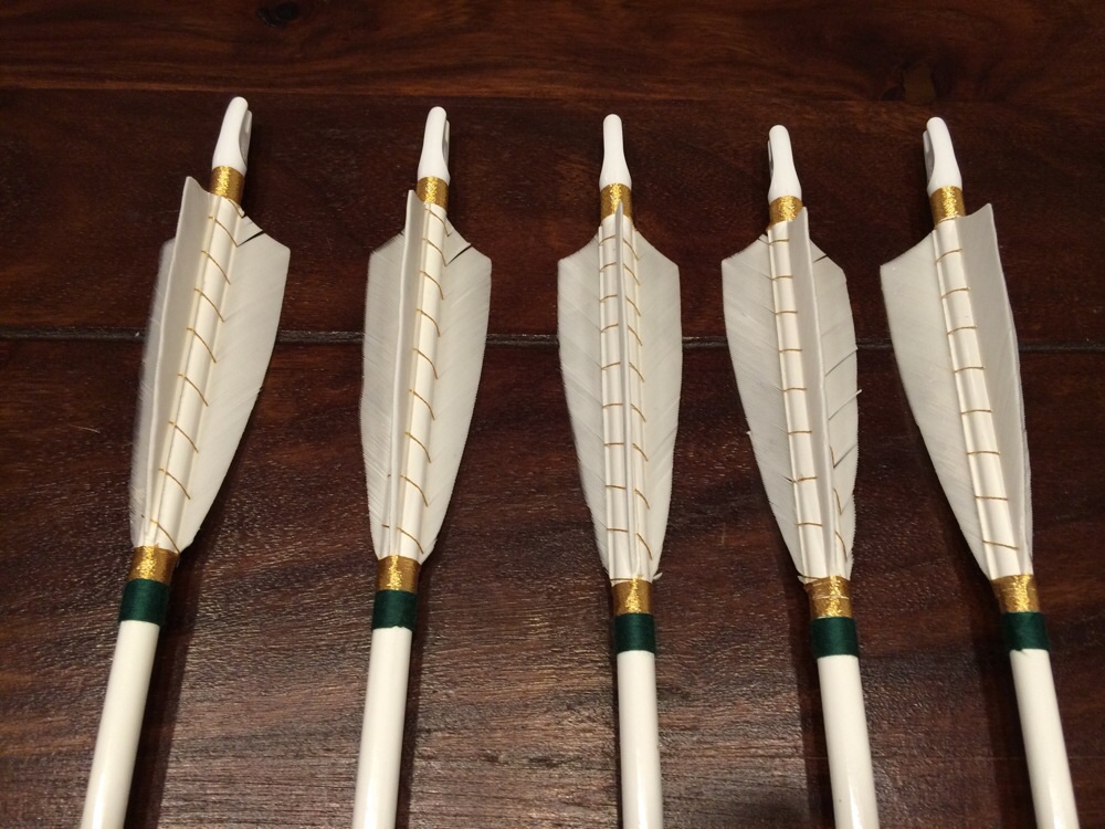

Hallo Leute,
ich hab demnächst den Elfenbogen für meine Frau fertig und damit sie auch was zum verschießen hat, habe ich ihr 5 passende Elfenpfeile gemacht.
Schaft:
Holz: Kiefer mit Bootslack
Länge: 32 Zoll
Durchmesser: 5/16
Spine: 31
Gewicht: ganzer Pfeil 28-29 Gramm
Spitze: Bullet geschraubt
Material: Messing
Gewicht: 30 grain
Federn: Natur
Länge: 4 Zoll weiß
Form: schield
Wicklung: Goldefektgarn, grünes Knopfgarn
Die Enden wurden nur überwickelt bzw. wurden unter die Wicklung gezogen.
LG Tom
Beiträge: 3164
Hat gedankt: 3 Mal
Hat Dank erhalten: 97 Mal
Re: Pfeilpräsentationen 3
Beitrag von Benedikt »
Sehr schön :)
Aber - sind das Plastiknocken ???
Wenn das Legolas erfährt... ::)
Beitrag von tom.smile »
Ja sorry,
Elfenbein war gerade aus. ;D
LG Tom

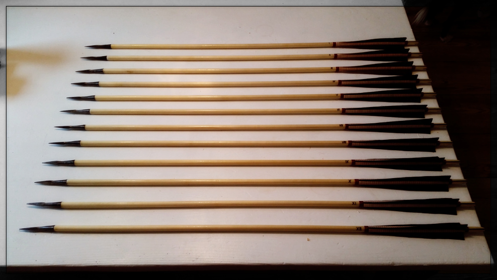

my new dozen
shafts & fletching by Ola Pettersson
arrowheads: handforged Type8 square by Jaroslaw Belza
each arrow 1140grain
8)
Nicht schlecht :)
Finish der Schäfte?
Blacksmith77K
Beiträge: 6025
Beitrag von Blacksmith77K »
Benedikt hat geschrieben:Nicht schlecht :)
Finish der Schäfte?
Polyvine® Crystal Clear Wood Varnish
