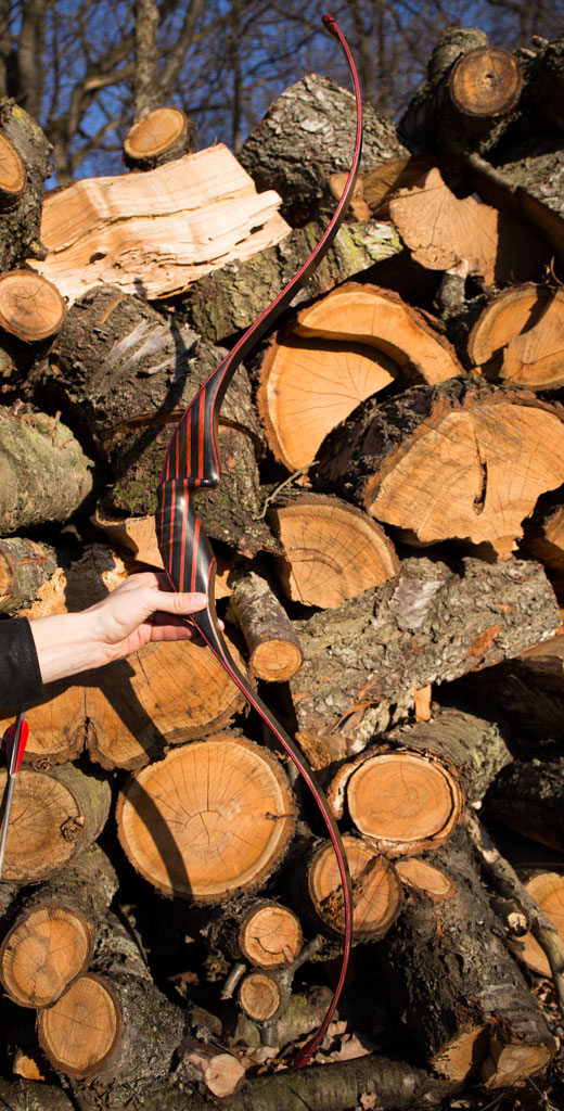

Hey hey alle Mann,
nach langen ärgern und der Erkentniss das sich Ebenholz wirklich sch**** kleben lässt ist mal wieder ein neuer Bogen bei mir fertig geworden. :D Der Kleine ist wirklich ne schicke kleine Giftspritze mit den Pfeilen dazu und liegt wirklich schick in der Hand (obwohl es ein Griff für eine Frau ist) :P ..und der erste Seiner Art mit kleinen Sehnenbrücken....was den Bogen noch nen Tick schneller macht.
"Anarchist"
Bögenlänge (wie fast immer z.Z.bei mir) :) :44 Zoll
Auszugsgewicht: 32 Pfund
Auszug: 26 Zoll
Griffstück aus: Ebenholz und Red Heart
Wurfarme: Carbon,Bambus und Schwarzglas
Pfeilauflage und Sehnenbrückchen: Impalahorn
Sehne: 14 Strang Fastflight Endlos mit Kunstfell-Sehnendämpfer
Gewicht: 728 Gramm (ein ganz schönes Schwergewicht :D )
Finish mit Tungöl, Sandpapier,Polierpaste und Oberarme :)
die passenden Pfeile durfte ich auch machen.
die "Kleinen" heißen "Diamond". (Mein Sohnemann hat die getauft :P ). Der Schaft ist ein Goldtip Entrada mit einer 3 Zoll Truthahnbefiederung und 40 grain Tophat Combo-Spitze. Der ganze Pfeil hat dann ein Gewicht von 228 grain. Das ergibt dann 7.1 grain/pfund und das Bögelein geht für das Zuggewicht wie die Hölle. Mit den Jagdspitzen ist der Pfeil natürlich schwerer.
Ich hoffe er gefällt euch!
NICHT FÜR BdM!! Ist ne Auftragsarbeit gewesen ;)

Sehr Schön geworden :)

Auch wenn ich sonst kein Fan von bunten Griffen bin.....
Gefällt mir! :)

Ein Schmuckstück! ;)

Ich war selbst etwas erstaunt über die Farben des Holzes. Immerhin ist da nichts gefärbt oder ähnliches. Das Öl und die politur haben das ganze dann noch verstärkt. :)

Sieht wieder mal ganz toll aus.
Viel Spaß dem neuen Besitzer.

Cooles Teil, gratuliere!

Sehr schöner Bogen, nur die Pfeile sind nicht so meins.

Habe den kleinen Giftzwerg heute bekommen und bin begeistert:-)
Alex hat ein Meisterwerk geschaffen. Er hat meine Wünsche toll umgesetzt. Ich werde den Bogen heute noch testen...
Alex...hab nochmals ganz herzlichen Dank.

Kleines Fazit nach ca. 100 Schuss:
Der Kleine fetzt wie Sau!
Pfeile fliegen kerzengrade.
Mein Wildcat hat 26 lbs, der Anarchist 32....ich merke den Unterschied deutlich. Vor allem an den Fingern. Ohne Handschuh geht garnicht!
Was vielleicht noch einen Ticken besser wäre...die Sehne ist a bisserl dünner als ich es gewohnt bin. Bisher "rastete" die Nocke regelrecht an die Sehne ein.
Beim Schiessen vorhin mit den Anarchist ist mir einige Male die Nocke wieder von der Sehne gehopst.
Auch an die Pfeilauflage muss ich mich noch gewöhnen.
Ne kleine "Delle" in der Pfeilauflage würde den Pfeil vielleicht nicht so leicht wieder runterbefördern.
Aber alles kein Problem/Makel, sondern NUR Gewöhnungssache.
Ich bin begeistert von meinem neuen Baby und freue mich aufs nächste Mal schiessen.

Meinen Glückwunsch zum neuen Familienmitglied ;D
Schiessen ohne Tab oder Handschuh ist auch nicht unbedingt zu empfehlen. Das unangenehmste was Dir pssieren kann, dass Du Dir auf Zeit ein Karpaltunnelsyndrom einfängst.
Da hilft eine kleine Wicklung mit zum Beispiel Zahnseide. Nur gerade im Bereich der Nocke also ca 6 bis 8mm vom Nockpunkt abwärts.
Viel Spass

Darf ich mal wissen, wie hoch die Standhöhe gesehen vom Druckpunkt des Griffbereiches ist? Ich tippe mal auf 12-13", richtig?

@killerkarpfen danke für die tips:-)
blacksmith77k die standhöhe vom tiefsten punkt am griff bis zur sehne beträgt 10,8 zoll oder 27,5cm
