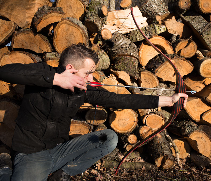

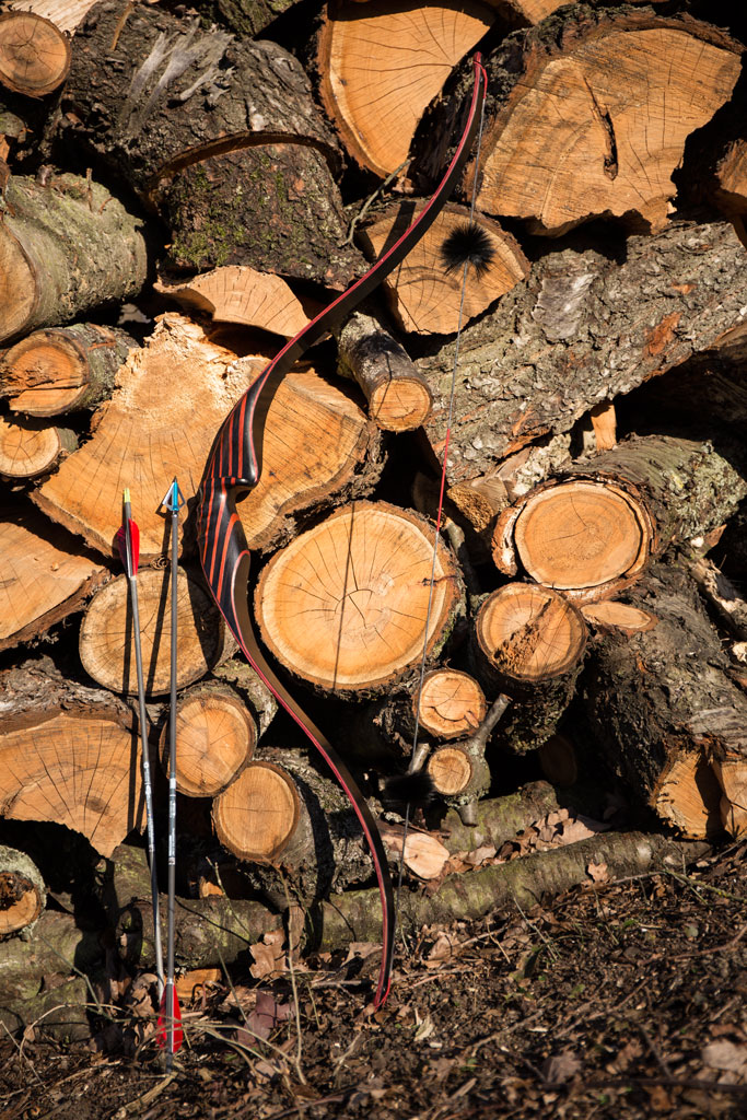

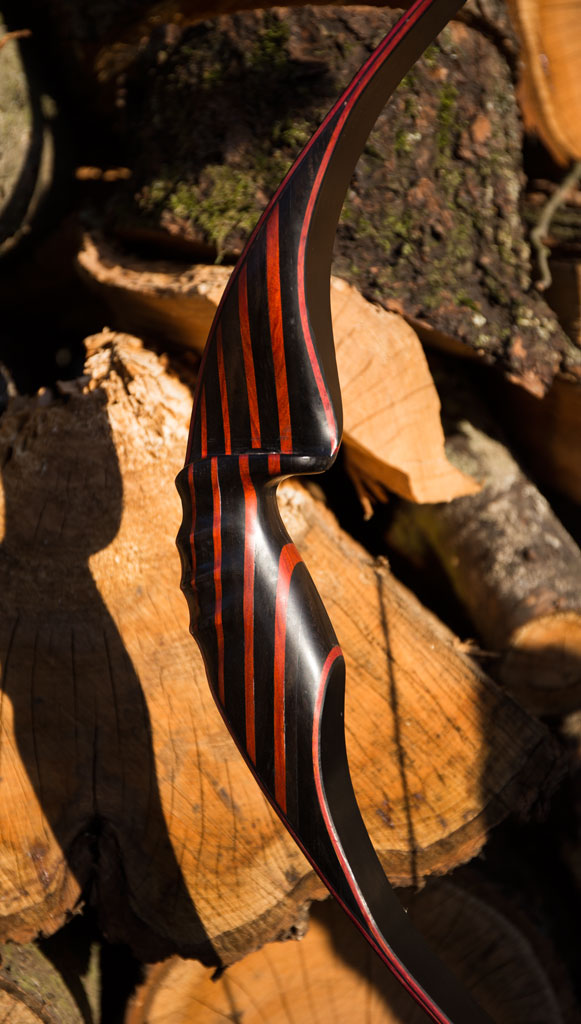

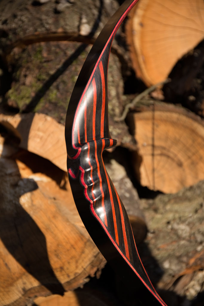

Hey hey alle Mann,
nach langen ärgern und der Erkentniss das sich Ebenholz wirklich sch**** kleben lässt ist mal wieder ein neuer Bogen bei mir fertig geworden. :D Der Kleine ist wirklich ne schicke kleine Giftspritze mit den Pfeilen dazu und liegt wirklich schick in der Hand (obwohl es ein Griff für eine Frau ist) :P ..und der erste Seiner Art mit kleinen Sehnenbrücken....was den Bogen noch nen Tick schneller macht.
"Anarchist"
Bögenlänge (wie fast immer z.Z.bei mir) :) :44 Zoll
Auszugsgewicht: 32 Pfund
Auszug: 26 Zoll
Griffstück aus: Ebenholz und Red Heart
Wurfarme: Carbon,Bambus und Schwarzglas
Pfeilauflage und Sehnenbrückchen: Impalahorn
Sehne: 14 Strang Fastflight Endlos mit Kunstfell-Sehnendämpfer
Gewicht: 728 Gramm (ein ganz schönes Schwergewicht :D )
Finish mit Tungöl, Sandpapier,Polierpaste und Oberarme :)

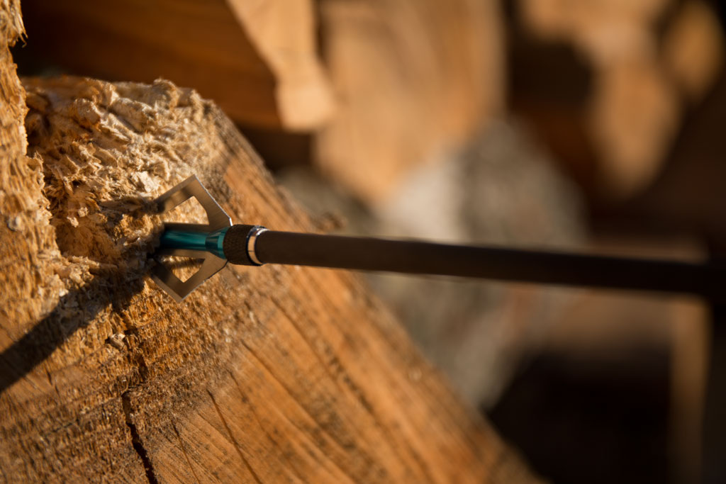

die passenden Pfeile durfte ich auch machen.
die "Kleinen" heißen "Diamond". (Mein Sohnemann hat die getauft :P ). Der Schaft ist ein Goldtip Entrada mit einer 3 Zoll Truthahnbefiederung und 40 grain Tophat Combo-Spitze. Der ganze Pfeil hat dann ein Gewicht von 228 grain. Das ergibt dann 7.1 grain/pfund und das Bögelein geht für das Zuggewicht wie die Hölle. Mit den Jagdspitzen ist der Pfeil natürlich schwerer.
Ich hoffe er gefällt euch!

Auch wenn ich sonst kein Fan von bunten Griffen bin.....
Gefällt mir! :)

Ich war selbst etwas erstaunt über die Farben des Holzes. Immerhin ist da nichts gefärbt oder ähnliches. Das Öl und die politur haben das ganze dann noch verstärkt. :)

Sehr schöner Bogen, nur die Pfeile sind nicht so meins.
