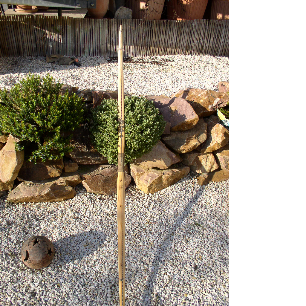

Hallo Freunde des Bogenbaus
Da ich gerade Zeit habe wollte ich mal wieder einen Bogen hier präsentieren.
Gebaut hab ich die Kleine Eibe schon im September 2014
aus Holz einer 13m hohen Garten Eibe die ich im Februar geerntet hab.
Bilder von der Eibe hab ich in (Es ist Holzzeit! Teil 4)
viewtopic.php?f=14&t=21968&p=435693#p435693 hochgeladen.
Nun zu den Daten
Länge: 139cm NtN ca.55“
Zuggewicht: 46# bei 28“
Gewicht: 322g mit Sehne
Wurfarme: Breiteste Stelle= 38mm Enden/Tips: 13mm
Biegebereich: Komplett auch im Griff
Sehne: 12 Strang B-50
Set: ca.7cm
Tips: Büffelhorn
Pfeilgeschwindigkeit bei 28": Durchschnitt 137fps mit 455gn Pfeil 5“ Shild Federn
Ich finde 28“ Auszug grenzwertig und bemühe mich ihn mit 27“ zu schießen.
Freue mich schon auf Eure Beurteilung meiner kleinen Eibe
Rücken
Rücken
Bauch Sehne
Bauch Sehne
Oben
Oben
Unten
Unten
Tip
Tip
Ungespannt
Ungespannt
Stabdhöhe
Stabdhöhe
Vollauszug 28"
Vollauszug 28"
Grüße Tony

Uiuiui, die macht ja was mit, sehr mutig. Wo ein Wille ist, ist auch ein Weg...du wolltest einen 28"er Bogen, jetzt hast du ihn ;) Glückwunsch! Hübsch ist er übrigens auch!
Bogenhannes
Beiträge: 1008
Re: Eibe 46# @ 28"
Beitrag von Bogenhannes »
Die Biegung erinnert mich irgendwie an "Day and Night" und verursacht Augenschmerzen ... sorry :o
Biegt innen zu heftig und aussen zu wenig -> Die WA-Enden sind zu gerade. Sieht man schon auf Standhöhe
killerkarpfen
Beiträge: 2855
Re: Eibe 46# @ 28"
Beitrag von killerkarpfen »
Ja wenn das kein kreisförmiger Tiller ist ...
Na ja ein Bisschen polyradial und sehr kurz
eieiei Du gehst auf's Ganze... :o
Aber mal endlich ideale Overlays.
Eppur si muove
Blacksmith77K
Beiträge: 6025
Re: Eibe 46# @ 28"
Beitrag von Blacksmith77K »
Leistungstechnisch ist der Tiller Schrott. Kannst von Glück reden, eine gute Eibe erwischt zu haben. Der Bogen hat mit diesem Vollauszug keinerlei Druck mehr. Die neutrale Phase schiebt sich so weit nach aussen, dass der Bogen nur noch aus Zugkraft ohne Rückstellkraft besteht. Was man auch an den lahmen 137fps sehen kann.

Weil der Winkel zwischen Wurfarm und Sehne an den Tips über 90° liegt, richtig?
Beiträge: 3701
Hat gedankt: 21 Mal
Re: Eibe 46# @ 28"
Und weil die Biegung viel zu stark mittenorientiert ist.
Beiträge: 3259
Hat Dank erhalten: 160 Mal
Re: Eibe 46# @ 28"
Beitrag von Benedikt »
ZUmal mir links Anfang äußeres Drittel irgendwie ne fette Schwachstelle zu sitzen scheint, rechts ebenso......

SilkyJoe hat geschrieben:@ blacksmith
Erstens das und wie Bowster angemerkt hat, die Biegung viel zu Griffnah liegt.
Sinnig bei dieser Bogenlänge wäre folgendes gewesen:

Danke für eure Einschätzung
War ja auch meine erste Eibe in dem Disagien.
Dass der Bogen mittig zu stark biegt hab ich auch festgestellt.
Das tillern der Eibe fand ich auch eher schwierig.
Und so einen kreisförmigen Tiller hatte ich auch noch nicht gemacht.
Beim nächsten werde ich es hoffentlich besser machen.
Hab auch überlegt ihn nach zu Tillern weiß aber nicht ob es was bringt.
Grüße Tony
Blacksmith77K
Beiträge: 6025
Re: Eibe 46# @ 28"
Es bringt ersten weniger Zugkraft, ABER zweitens: eine Menge Erfahrung und Gefühl für die Sache. Also ich würde dir an's Herz legen dir die Arbeit zu machen, den Bogen zu korrigieren, denn SCHÖN ist er ja. ;)
Und bitte nimm mein Kommentar zum Bogen NICHT persönlich. :-*

Beitrag von Rotzeklotz »
Find ich gut, dass du ihn trotzdem präsentiert hast. Kann man nur draus lernen...und bei aller (konstruktiven) Kritik am Tiller - du hast einen Bogen, der schießt, und einen sehr schönen noch dazu!
Tony65468
Beiträge: 143
Registriert: 05.11.2010, 11:14
Re: Eibe 46# @ 28"
Beitrag von Tony65468 »
@ Blacksmith77K
Danke für die Grafik über dem Bogen
Wenn ich das richtig sehe bei der Länge eher nur 26“
Und weniger Biegung in der Mitte.
Enden mehr Biegung geben.
Wenn einen keiner Kritisiert weiß man nicht was mann falsch macht! ;)
