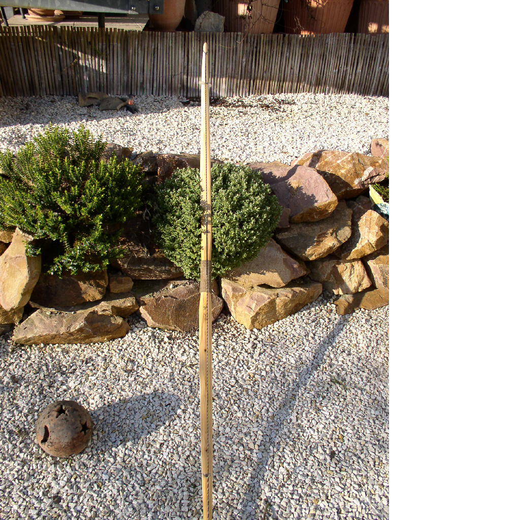

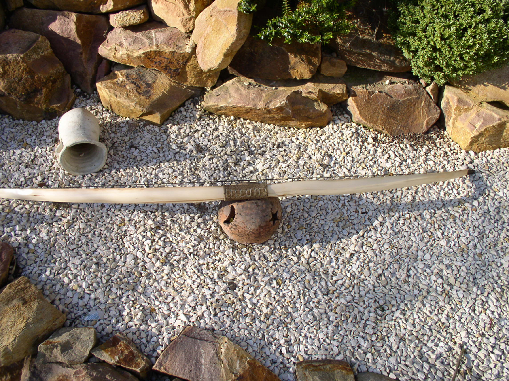

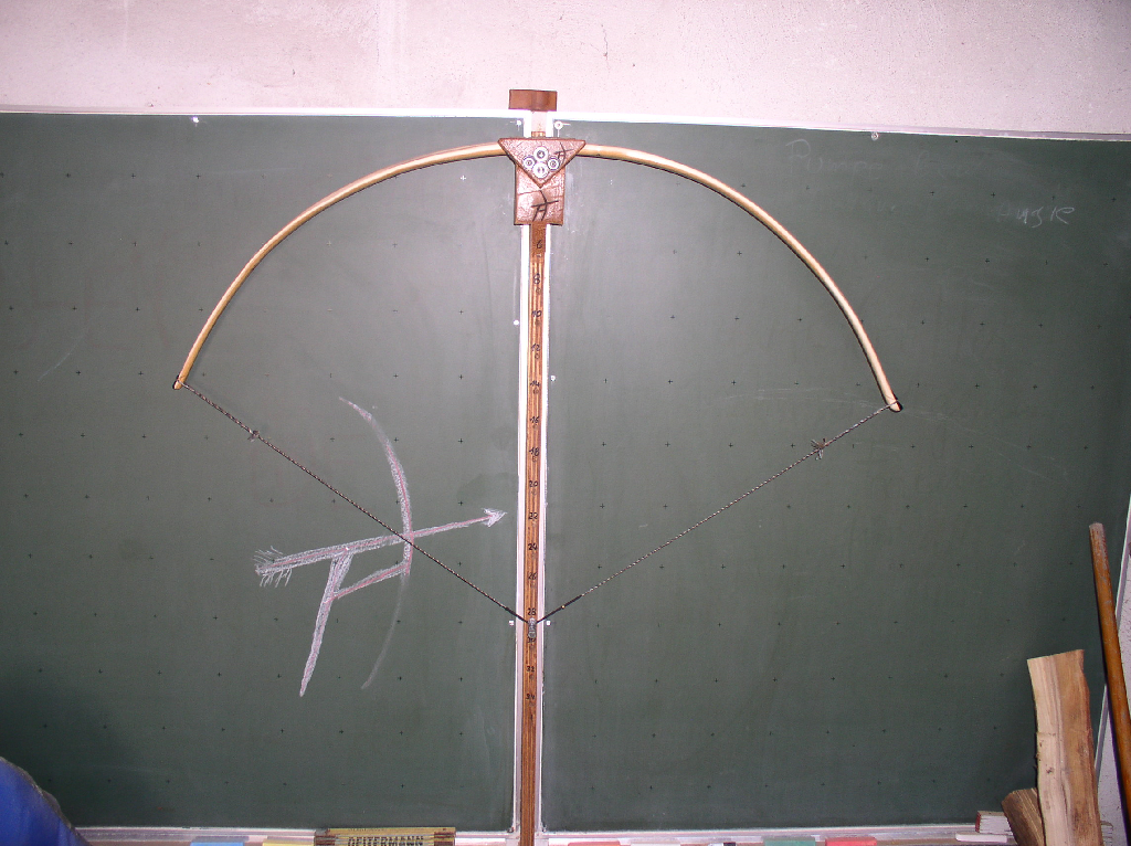

Hallo Freunde des Bogenbaus
Da ich gerade Zeit habe wollte ich mal wieder einen Bogen hier präsentieren.
Gebaut hab ich die Kleine Eibe schon im September 2014
aus Holz einer 13m hohen Garten Eibe die ich im Februar geerntet hab.
Bilder von der Eibe hab ich in (Es ist Holzzeit! Teil 4)
viewtopic.php?f=14&t=21968&p=435693#p435693 hochgeladen.
Nun zu den Daten
Länge: 139cm NtN ca.55“
Zuggewicht: 46# bei 28“
Gewicht: 322g mit Sehne
Wurfarme: Breiteste Stelle= 38mm Enden/Tips: 13mm
Biegebereich: Komplett auch im Griff
Sehne: 12 Strang B-50
Set: ca.7cm
Tips: Büffelhorn
Pfeilgeschwindigkeit bei 28": Durchschnitt 137fps mit 455gn Pfeil 5“ Shild Federn
Ich finde 28“ Auszug grenzwertig und bemühe mich ihn mit 27“ zu schießen.
Freue mich schon auf Eure Beurteilung meiner kleinen Eibe

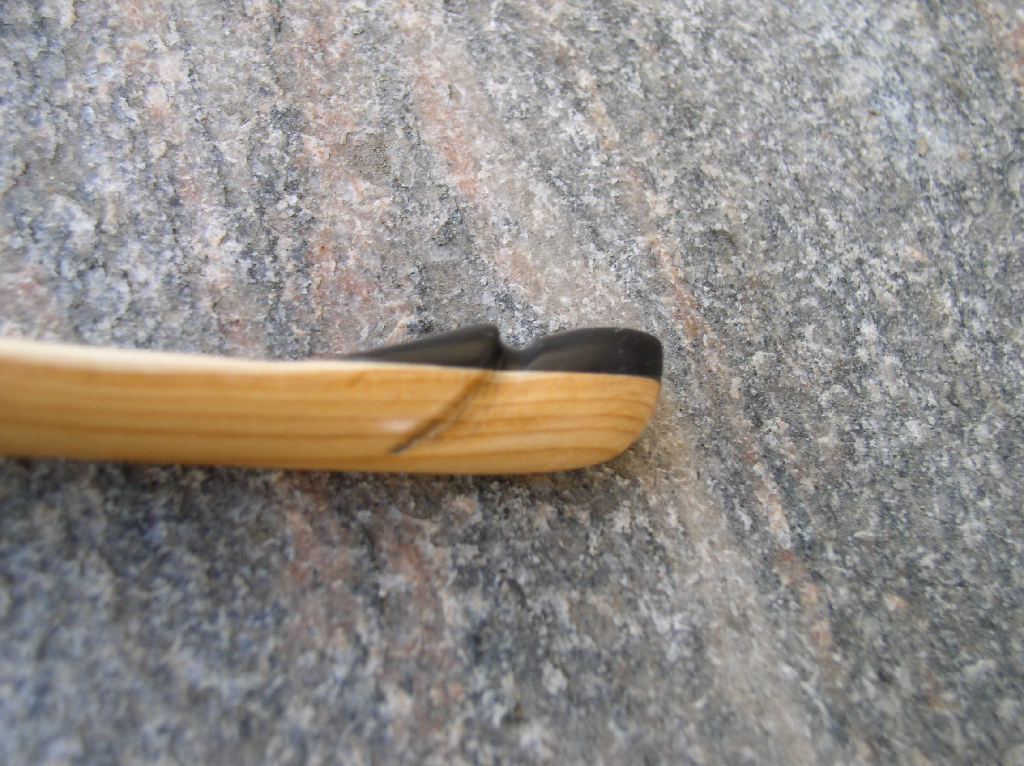

Der Stave hatte einen DOOFEN Ast und wollte auch nicht länger werden.
Also das Beste draus gemacht was ging.
Schön das es dir Gefällt

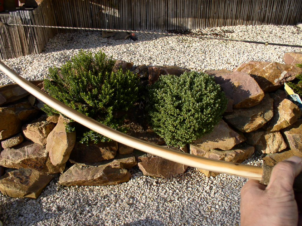

Uiuiui, die macht ja was mit, sehr mutig. Wo ein Wille ist, ist auch ein Weg...du wolltest einen 28"er Bogen, jetzt hast du ihn
Glückwunsch! Hübsch ist er übrigens auch!

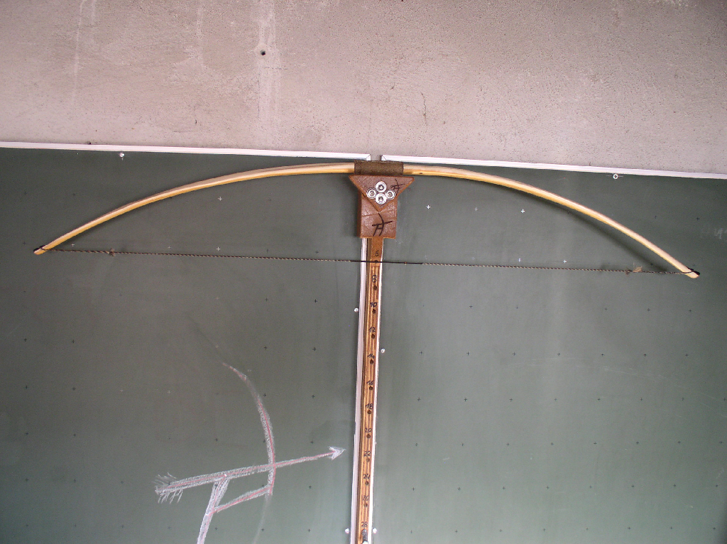

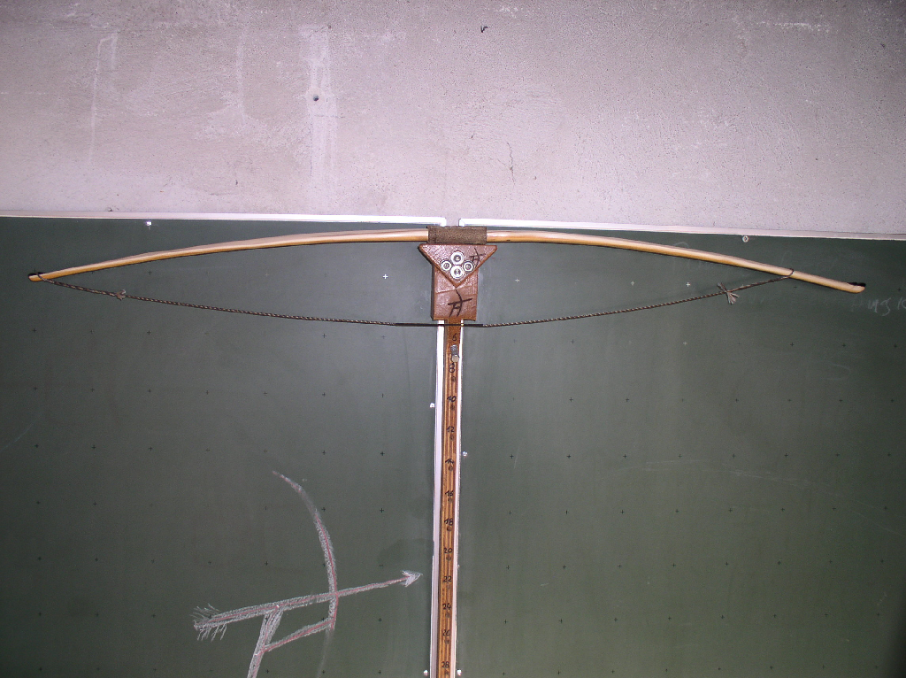

Die Biegung erinnert mich irgendwie an "Day and Night" und verursacht Augenschmerzen ... sorry
Biegt innen zu heftig und aussen zu wenig -> Die WA-Enden sind zu gerade. Sieht man schon auf Standhöhe

Ja wenn das kein kreisförmiger Tiller ist ...
Na ja ein Bisschen polyradial und sehr kurz
eieiei Du gehst auf's Ganze...
Aber mal endlich ideale Overlays.

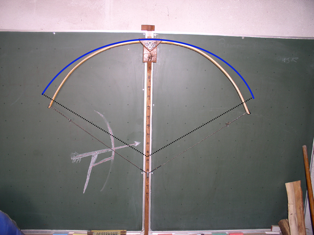

Leistungstechnisch ist der Tiller Schrott. Kannst von Glück reden, eine gute Eibe erwischt zu haben. Der Bogen hat mit diesem Vollauszug keinerlei Druck mehr. Die neutrale Phase schiebt sich so weit nach aussen, dass der Bogen nur noch aus Zugkraft ohne Rückstellkraft besteht. Was man auch an den lahmen 137fps sehen kann.
Re: Eibe 46# @ 28"
@ blacksmith
Weil der Winkel zwischen Wurfarm und Sehne an den Tips über 90° liegt, richtig?

ZUmal mir links Anfang äußeres Drittel irgendwie ne fette Schwachstelle zu sitzen scheint, rechts ebenso......

Erstens das und wie Bowster angemerkt hat, die Biegung viel zu Griffnah liegt.SilkyJoe hat geschrieben:@ blacksmith
Sinnig bei dieser Bogenlänge wäre folgendes gewesen:

Danke für eure Einschätzung
War ja auch meine erste Eibe in dem Disagien.
Dass der Bogen mittig zu stark biegt hab ich auch festgestellt.
Das tillern der Eibe fand ich auch eher schwierig.
Und so einen kreisförmigen Tiller hatte ich auch noch nicht gemacht.
Beim nächsten werde ich es hoffentlich besser machen.
Hab auch überlegt ihn nach zu Tillern weiß aber nicht ob es was bringt.

Es bringt ersten weniger Zugkraft, ABER zweitens: eine Menge Erfahrung und Gefühl für die Sache. Also ich würde dir an's Herz legen dir die Arbeit zu machen, den Bogen zu korrigieren, denn SCHÖN ist er ja.
Und bitte nimm mein Kommentar zum Bogen NICHT persönlich.

Find ich gut, dass du ihn trotzdem präsentiert hast. Kann man nur draus lernen...und bei aller (konstruktiven) Kritik am Tiller - du hast einen Bogen, der schießt, und einen sehr schönen noch dazu!

@ Blacksmith77K
Danke für die Grafik über dem Bogen
Wenn ich das richtig sehe bei der Länge eher nur 26“
Und weniger Biegung in der Mitte.
Enden mehr Biegung geben.
Wenn einen keiner Kritisiert weiß man nicht was mann falsch macht!
